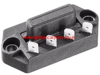

Zdravim, mam tento problem kdyz je motor uplne studeny chytne vpoho bezi cca 20min nez se uplne zahreje a pak zhasne a natocit nejde nehazi jiskru,rele je v pohode benal tam podle zapachu z vyfuku jde,tam bych problem nehledal dulezita je ta jiskra,tak jsem se pustil do rozdelovace civka podle mereni odporu je snad ok zapalovaci modul nevim mozna je v haji ale je divne ze to za studena chyta.Otazka pro vas mate nekdo napad cim to muze bejt???

Kazdopadne to otestovat pokud to mas nekde na erar na skodu nebude,ale ono je vic druhu stak zaslu fotku toho modulu ale je to ten malej co ma 4 kontakty na jedne strane vespod,,nicmene po peti hodinach co motor nebezi a je studeny tak nastartuje nabehne sitic siti pak povoluje az povoli voda na 50c a kdyz pride voda pomalu do 85 uz cekam az to chcipne to je ten moment kdy ecu nabehne na tz provozni rezim no a chcipne to snad to muze bejt i ta lambda ale nenim proc to nehazi jiskru zda ji muze lambda vyradit kdyz spravne nefacha tak dalece tomu nerozumin ale mam pocit ze ne, no a co stim

Tak jsem našel obrázek modulu, který tam zřejmě máš, ale v žádném hondím rozdělovači jsem ho zatím neviděl.

Jo tohle je on tudy odkaz ale ten modul bude asi ok spis civka jak se ohreje,,nebo cidlo teploty to hodim dneska nove,jinak co zapalovani jeste potrebuje napadlo me to promerit za studena kdy to jiskru hazi a pak kdyz to vyplivne zda tam vubec de napeti na civku a modul.
zapalovacimodul.jpg, 19.32 kB
