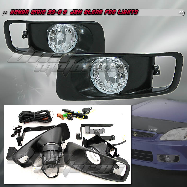

PříspěvekZaslal: 14.5.2009 , 11:04   Citovat
Sry za offtopic Petura..jen kdyz se tu resi US verze..nema nekdo predstavu jak je to s mlhovkama? narazim tam asi na stejnej problem na STK , co? Bueee

PříspěvekZaslal: 14.5.2009 , 11:49   Citovat
Hlavator napsal:
mlhy bych neřešil, při nejhorším bych je přelepil černou páskou a můžou ti kiss me
ale hlavní světlomety problém je ...

PříspěvekZaslal: 14.5.2009 , 11:55   Citovat
Petura napsal:
nicméně jedny E -čkový světla jsou, takže teď už je to na majiteli jak se rozhodne ...
Urcite? nekdo se zkusenosti by nebyl ohledne US mlhovek?
