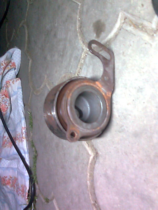

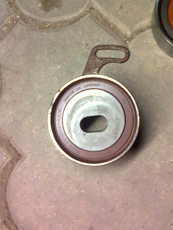

co patří do této napínací kladky z H23 do vnitř jako usazení ? nějaká vymezovací vložka ? poradte please . . .

niekde na nete je navod...skusim najst...

to by bylo užasné..akorát to mám rozhozené a když jsem to stahl tím čelem k prsům rozvodů tak vidím že to chce odsadit tak 0,5mm aby rozvodak jel rovně...

btw ide oto ze aj ked to vse nahodis tak remen tam musis nejak narvat a tym ze dotiahnes tu maticu tak sa to aj nasponuje a co ja viem moc tomu uz netreba na sponovanie bo je to aj tak napnute...

Pokud to dobre vidim tak mas nafocenou napinaci klatku?Vevnitr by mel byt akorat sroub kterym ji po napnuti remene dotahnes k bloku.Proto ta elipsa.

2bera - si machr ! máš u mě 0,5l slivovice , pak dej vědět kde budeš na srazu a vemu ti ji...líp to ani nešlo než nafotit...jdu to dodělat zatím a dík moooc eště raz je to dobrý
