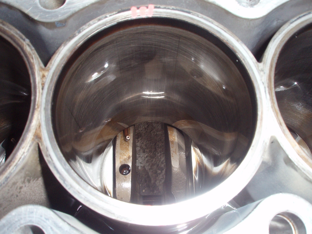

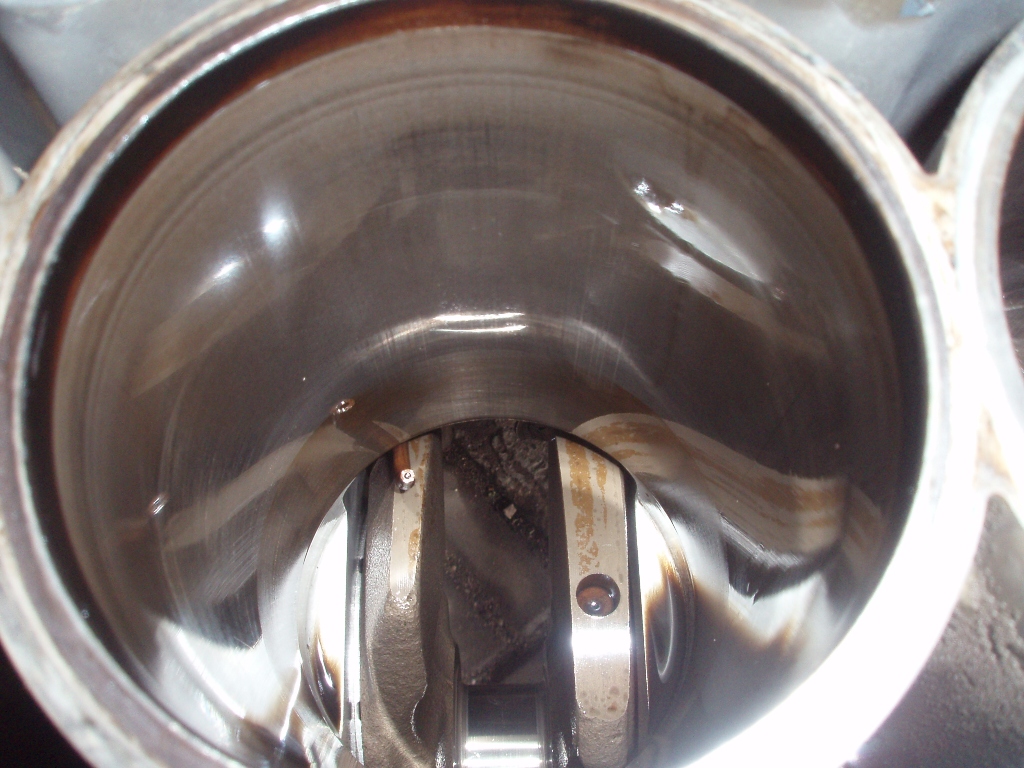

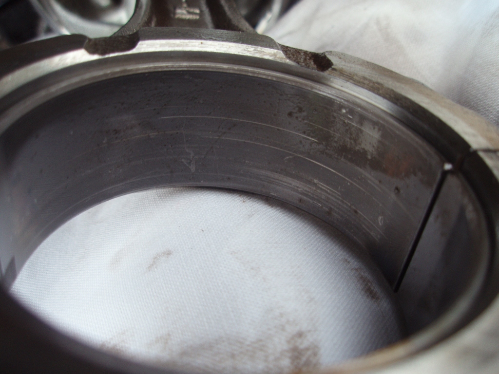

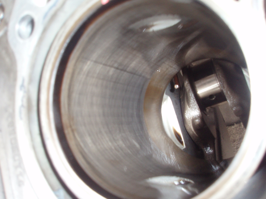

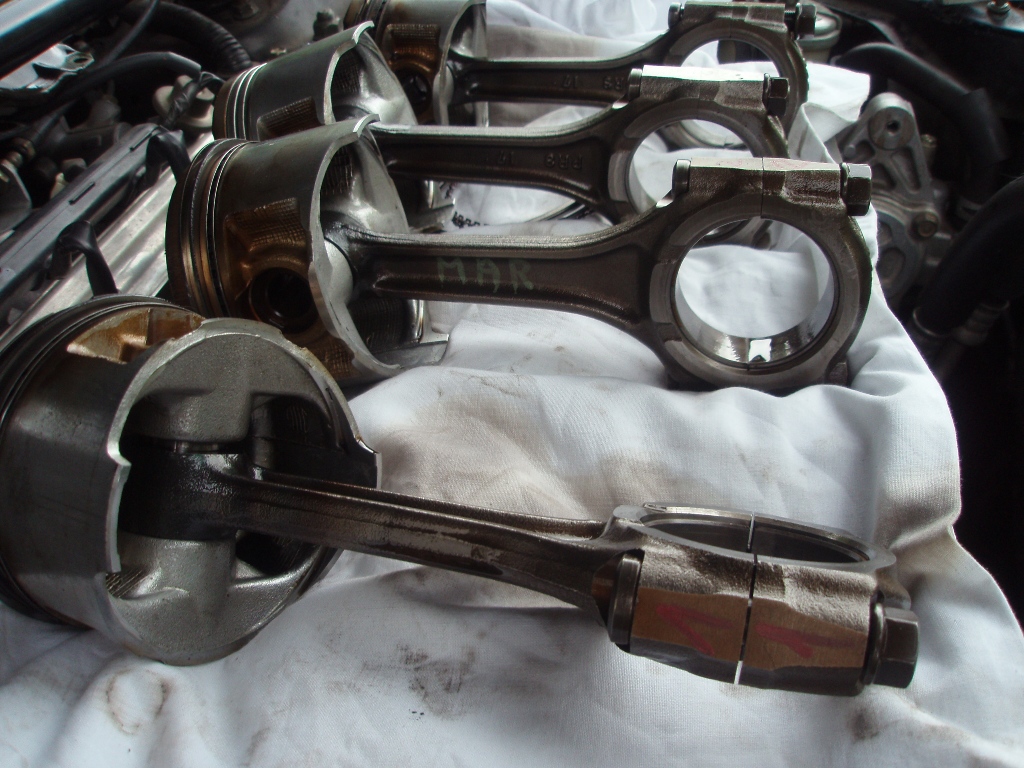

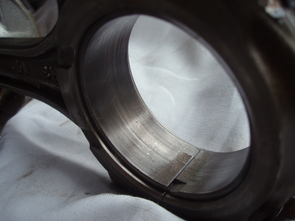

Zdravím Honda mechaniky

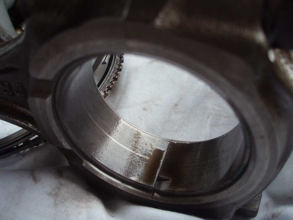

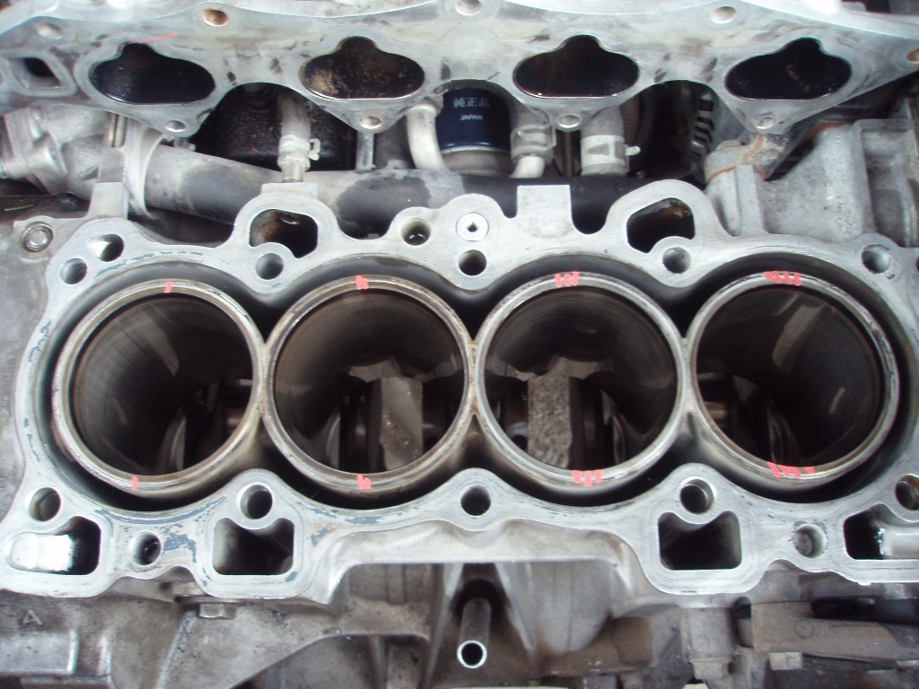

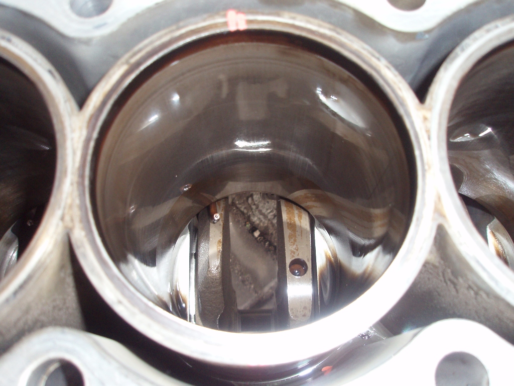

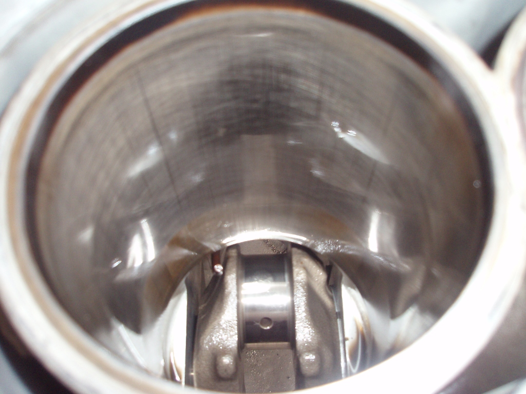

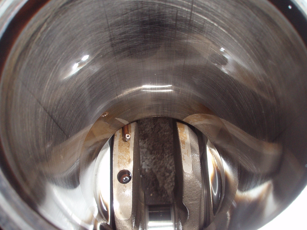

Jelikož u mé lehce upravené B16ctky stoupla spotřeba oleje a motor už má 190tis km rozhodl jsem se k malé GO, motor je dle měření zatím bez výbrusu
Počítané nové díly:
nové gufera venilů + zabroušení ventilů
nové kroužky
Dnes jsem vyndal ojnice a písty, ojniční pánve jsou dle mého dvorního poradce a mechanika jsou v pořádku...
zítra přijde na řadu sundání kliky a její přeměření +shlédnutí ložisek a pánví.
PS: ojnice jsou popsané nějakými italskými bláboly, večer se na to ještě mrknu, ale svědčí to o tom že italové měli motor rozebrán a dle opotřebení pánví budou nejspíše stačit jen ty kroužky.
Otázka zůstává kdyby nějaké ložisko či pánev bylo horší kde ho sehnat? Něco mají v Auto Matějček ale možná né vše... děkuji za každý tip na obchod kde zboží sehnat za přijatelné ceny a doufám že to nebudu muset shánět v USA Tak to valím bulvy, jelikož bych v tomto případě šel na Honda day pěšky nebo swiftem Mr. Green
Děkuji za každý poznatek na co bych neměl zapomenout, nebo co ještě vyměnit

offtopic jen maličkost válce se značí od rozvoďáku Se stydím HaHaaa
Příspěvky: 1425 H+ body: 0 1995 Civic Coupe
PříspěvekZaslal: 28.5.2009 , 16:27   Citovat
Meda napsal:

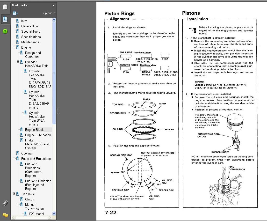

vím ale než sem vylez z pod auta zak to měl táta označené a jelikož jsem takto značil všechno tak už sme to tak nechali, jinak ty kroužky nebyly podle manuálu Chápeš! ale teď už je to fuk, vyměním je a dám správně...

Ty válce jsou maličko podřený co??? šuk šuk Nebo to je jen blbá fotka??? HaHaaa
Příspěvky: 955 H+ body: 2 1991 Prelude Si
PříspěvekZaslal: 28.5.2009 , 17:23   Citovat
Jakub Erben napsal:
proč myslíš že to sem dávám šerife? dávám to sem proto aby mi odborníci řekly co stím je a co je potřeba udělat, na odpovědi tipu BUDU SE ZASE OPAKOVAT nejsem zvědavej meetallll
fotky jsou focený tak jak to můj stařičkej foťák dokáže, nevím třeba je to jen fotkou třeba válcem neměl jsem čas se na to pořádně podívat papa
