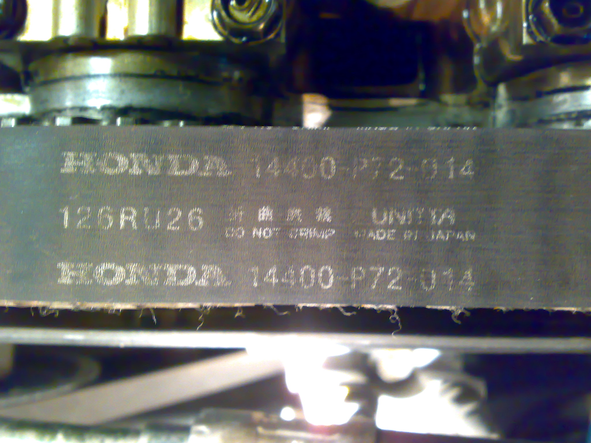

Da se poznat zda je to puvodni rozvodovy remen podle tech cisel, bo uz je to nejaky meneny???
01062009411.jpg, 460.17 kB

podle protlačení zubů a olisalé popisky bude mít minimálně přez 100
nebo se k takove hranici blizit. Je to jeden z poznavacich znameni ze je treba menit.

a vidim ze je i otrhany...tenhle uz ma joo neco odkrouceno

diky moc za rychlou odpoved, koupim novy. Auto ma najeto udajne 130tis, tak ho hned vymnenim. asi i kladku, ze????
jasně

a ja bych vymenil i vodni pumpu pokud nevis kdy byla menena, abys to pak nerozhazoval znova zbytecne:OK:
