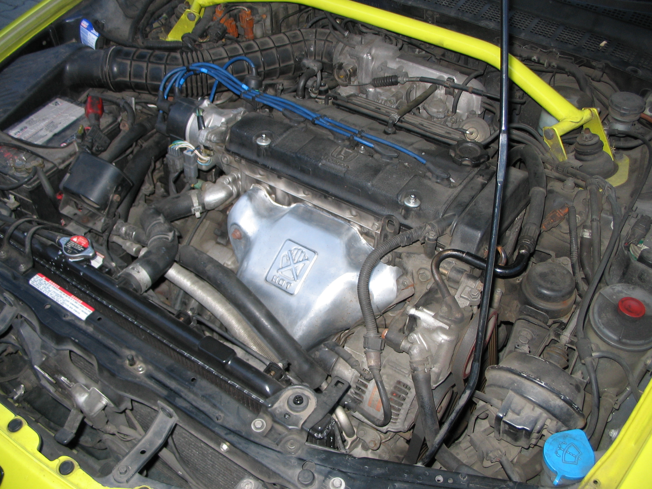

PříspěvekZaslal: 2.6.2009 , 19:42   Citovat
vypadá to asi takhle tudy

sablos napsal:
to vypada jak adamkovo civic, pletu se? Se stydím

Taky si myslím.
Tento je pouze vyleštěný (jemným šmirglem pod vodou + leštící pasta na kov):
Kryt-H.jpg, 1.78 MB

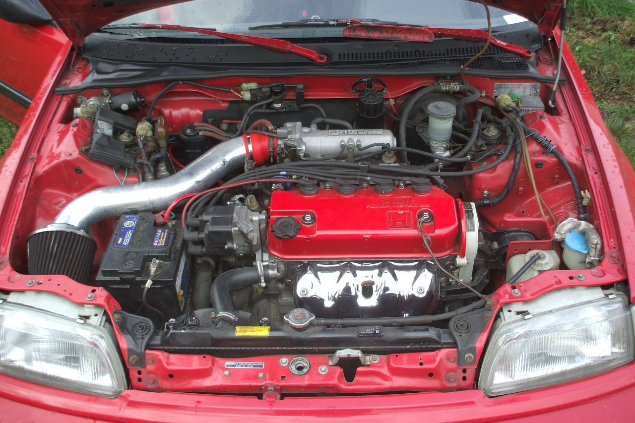

PříspěvekZaslal: 6.7.2009 , 11:08   Citovat
Tak davam foto natreneho krytu vypalovaci barvou na trubky od kamen. Po cca 70km se vypalila a uz nesmrdi (behem vypalovani trosku byla citit, ale nic zavazneho).
