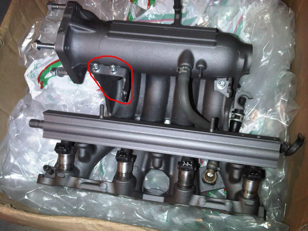

PříspěvekZaslal: 18.3.2011 , 17:14   Citovat
Doufám, že nebude vadit když se vetřu, nechce se mi zakládat nové téma a tenhle se topic zrovna hodí Se stydím
Potřeboval bych, jestli by byl někdo tak hodný a zkusil změřit držáček lanka. Přikládám ilustrační foto, mám manifold z D16Z6 a ten držáček si chci vyrobit, ale nevím rozměry. Předem díky za pomoc
