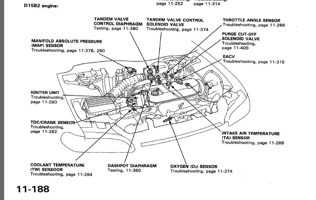

Robo je teď offline  Robo
PříspěvekZaslal: 14.6.2009 , 8:02   Citovat
obr.
B2.JPG, 119.19 kB
Příspěvky: 418 H+ body: 0 1999 Civic Aerodeck

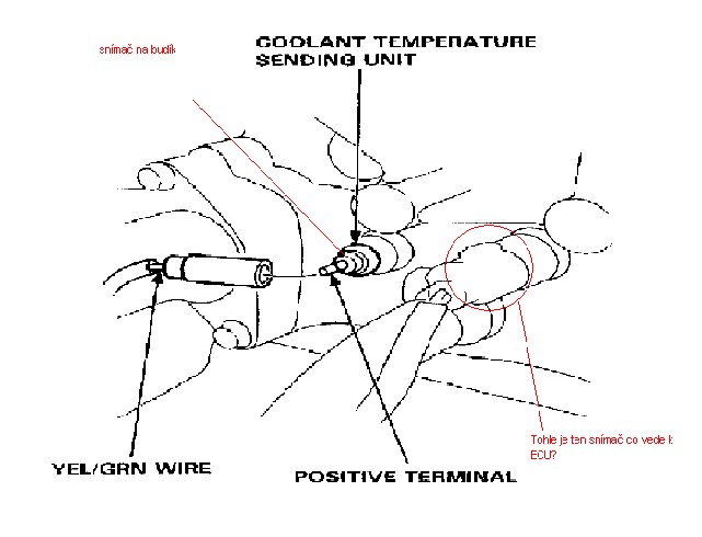

monty je teď offline  monty
PříspěvekZaslal: 15.6.2009 , 6:51   Citovat
no oni jsou na motoru snímače chladící kapaliny (teplota motoru se bere podle ní ) tři - jeden jednodrátovej pod rozdělovačem - na budík , kostru má na obalu , negativní logika , druhý vedle něj , pro ecu , dvoudrátovej , připojenej oběma k ecu , logiku nevím a třetí zezadu vedle oil filtru jak píše pako , to je snímač přehřátí a funguje jako spínač , při překročení 90 st se spojí kontakty a pustí ventilátor .
Jde spíš o to kterej a proč hledáš.
Lukys je teď offline  Lukys
PříspěvekZaslal: 15.6.2009 , 23:15   Citovat
monty napsal:
Tak pro zobrazení přikládám obrázek kde jsem zakreslil konektor který by snad mněl být k ECU..je tomu tak?
ECU.jpg, 54.15 kB
Příspěvky: 154 H+ body: 0 1993 Civic
PAKO je teď offline  PAKO
PříspěvekZaslal: 16.6.2009 , 6:32   Citovat
jj
Příspěvky: 6138 H+ body: 0 1978 110R coupé
