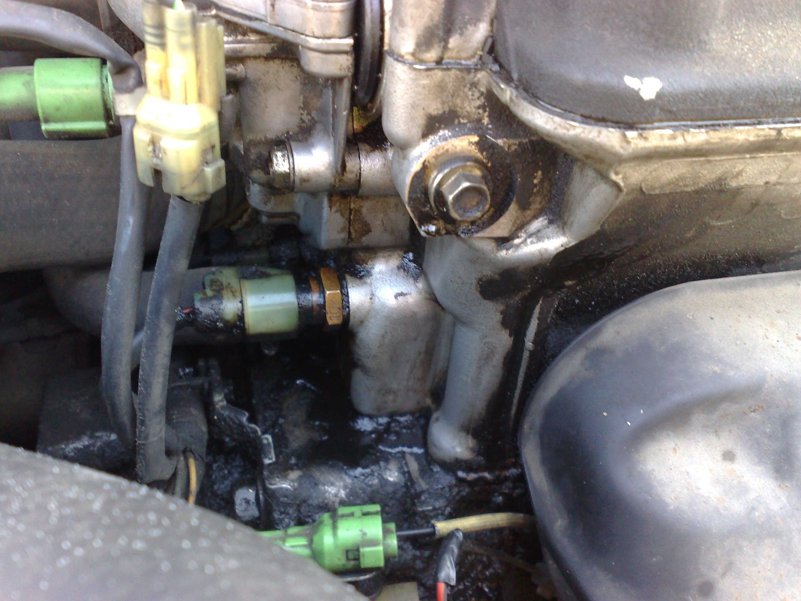

Čau neví někdo odkud teče ten černej sajrajt? Nemá s tím někdo zkušenost?Vyměnil jsem to velké gumové těsnění a teče to pořád.Dík za každou odpověd

Tak to je klasika Úsměv Co používáš za olej? Mě to začalo jak jsem dal plnou syntetiku. Jinak může to být těsnění pod vtec ventilem, ale u mě to třeba nepomohlo...

používám olej shell polosyntetiku 10W40.Jako ono mě to zas tak nevadí až na ten bordel.

no měl bys to umejt řádně millitem.
Jinak to vypadá na klasický místo kde teče olej zpod hlavy. levej přední růžek. Taky mi tam teče olej...
ty to tam máš ale hnusně zašpiněný s okolní nečistotou. jak říkám, přikrejt rozdělovač a pořádně umejt...

umytím to teda neopravíš, to je jasný. Ale aspon to nebude dělat takovej hnus. to je právě ten prach všechen usazenej s olejem.
Hlavně teda taky nezapomen že motor nesmí bejt horkej, pak klidně použij wapku. nastříkat Auto-millitem(70Kč), mají ho všude, a furt opakovat dokud to nesleze.
No a pak už jen těsnění pod hlavou... ale pokud to neteče moc, je to zatím asi zbytečnost.
A to je VTECovej motor? u těch je to úplně normál..

Jo, u vteců je to dost běžný. Ale moc nevěřím, že je to pod hlavou. Spíš je to těsnění vtecového ventilu nebo gufero rozdělovače.
