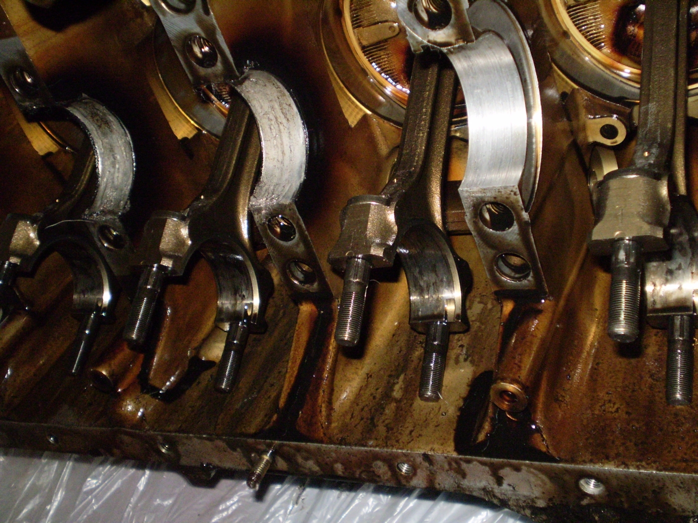

pár lidí ví, že jsem vyměnil svojí Integru za Preludu 4G, 2.3l a dostal doplatek... Bohužel po cestě ke mě Aqwertzz přidřel motor. Přidřel ho na klice...Nikdy jsem neměl možnost vidět přidřenou kliku, ale tohle ani není možný. Ta klika tam hořela, krásně zakalená. Foto níže... Neděste se prosím...
Sehnal jsem přes známého motor, který měl šlapat, Aqwertzz ho zaplatil a ještě mi přihodil 5000kč na přehození motoru. Od něj to byla seriózní nabídka, pro mě velmi lákavá až výhodná. Jelikož jsem velký smolař, druhý motor je zadřený taky... Tato klika je opravitelná, škrábanečků je tam pár, ale jsou a motor klepal...Z bloku jsme vytahali hodně kompozitu, špon...
S čím potřebuji poradit nebo spíše pomoci Tak to valím bulvy
Zaúkoloval jsem velmi schopné lidi jako je Eso, Rom., Zemi, zda mi nesehnali motor H23A2 eventuelně H23A3 ( acco )... Bohužel se zatím nedaří a nevěřím tomu, šance na přežizí je velmi malá. V ČR jsem obvolal min 40 lidí včetně vrakovišť a bohužel nikdo nemá. Internet jsem prolezl 4x a důkladně, hodiny a hodiny poctivvého hledání...Akorát nacházím, kdo má tento motor na prodej, k prodeji bohužel nic.

no covece co sem koukal na ty fotky tak todle asik zgeneralkovat nepude,mam strach aby ta klika byla jeste kam brousit, ale podle toho oderu to je minimalne na 3-4 prebrus ....to je ten origo motor nebo tek koupenej

Přesně tak, tento je ten, co tam jezdil...Tohle rozhodně nepůjde, fotka to ukazuje celkem hezky, ale věř mi, že naživo je to blití Smutný
Motor, který jsem dostal k tomu je na tom lépe, ten by opravit šel... Mrk Nejvíce mě dostala zakalená domodra klika HaHaaa Ble

ten motor na fotkach je mrtvej, protoceny loziska v bloku a takhle odrana klika uz nejdou opravit.
Z toho druheho, klepajiciho na ojnici bych vzal blok a kliku, tu nechat prebrousit, presalovat, prekrouzkovat, poskladat z toho jeden fungujici, pouzit ty lepsi dily a zbytek si bud nechat nebo zkusit prodat...
