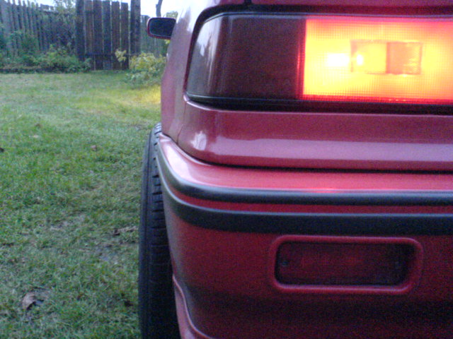

Zajímá mě,jestli někdo z vás má kolo zároveň s blatníkem nebo případně jestli někomu vykukuje z blatníku a o kolik? Koupil jsem na zkoušku kola a trochu mi vykukují z blatníku, ale údajně jsem slyšel, že stačí když je vzorek pneu zároveň s blatníkem? Co je na tom pravdy? Uvítám každý názor je to dobrý Přikládám foto pro představu na mým autě Mr. Green

tohle už je na pokutu.Se koukni na moje co jsem s tim musel udělat aby byl klid

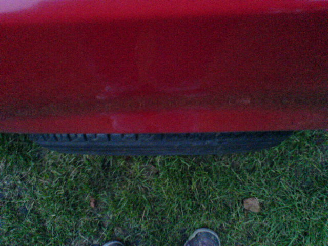

ještě jedna zmatenej

bohužel špatný to mi hlava nebere tohle málokdy projde KO civic takhle to je podle mě akorát OK

thak totok trci moc....
ja som mal na kupaku 215/40/16 a netrcalo vobec...ide hlavne o ETcko..

ET maj vepředu 25 a vzadu 15, štve mě to, protože sem ty kola dlouho sháněl Tak to valím bulvy

tak jedine co ti ostava bud vytiahnut blatniky alebo zohnat s vyssim ET...ja som mal 7x16 a ET nejak 35 alebo 38

jj,já ted mám 16x7,5 ET 35 a jsou akorát, holt si seženu jinačí :music:

já mam 9/16 et 5 a to už bylo tak moc že nepomnohlo vytažení.musel jsem dávat ze š Velmi šťastný 120

Pepíno: ja mam 15ctky et24 a trci tak okorat, vzadu trochu vic, PČR me zastavovala asi 4x a zadne pripominky nebyly. ale myslim ze et15 uz je hodne.
