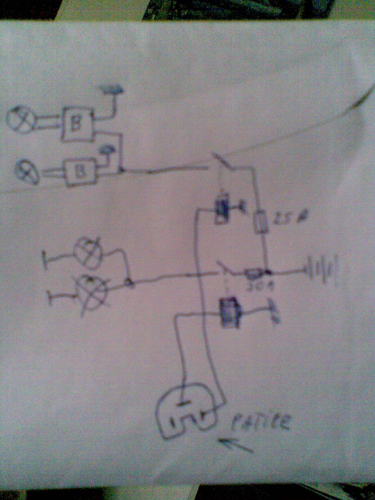

akorat u tech 100w bych si nebyl jistej jestli to vydrzi stavajici kabely. ja mam od jedny patice na zarovku vyvedeny draty k rele a to spina silnej proud od baterky prez 30A pojistku a mam klid. omluvte prosim snizenou kvalitu schema, jestli se to nekomu nelibi tak at to namaluje lip pořádnej výtlem

jeste koukam ze na tom "shema" chybi rele ktery drzi zapnuty xenony pri dalkovejch. zkousel sem to resit diodou ale pri svetelny houkacce to dostava pekne zabrat

Tak to koukám! Hm,bude to složitější než jsem myslel Velmi šťastný.. Ale co bych pro svého miláčka hondičku neudělal HaHaaa Se stydím ..
Schéma jsem pochopil ale přece i tak když zapnu dálkové,tak mi svítí potkávačky.. Jelikož je mám každé zvlášť na těch Angelech a svítí při zapnutých dálkových i potkávačky Mrk
