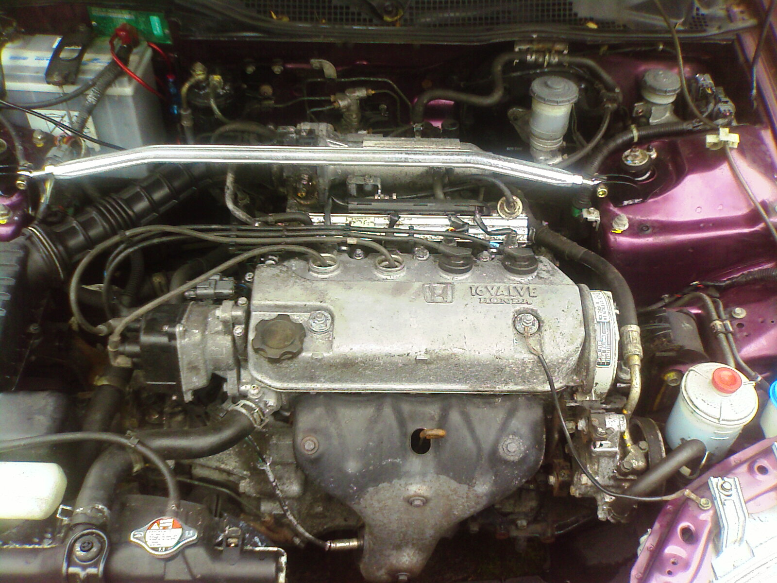

Petura je teď offline  Petura
PříspěvekZaslal: 24.6.2009 , 16:19   Citovat
tady můj motor (foto mobil), kabely jen tak na rychlo abych s tím vůbec odjel domů a čekám na správný kabely ...
ty co jsem dostal, tak všechno bylo OK, jen prostě ta horní guma (víčko) jsem nepřetáhl přes ranlt tý díry na víku, chyběli mi cca 2mm
PříspěvekZaslal: 24.6.2009 , 16:30   Citovat
od oběda jsem googlil plno obrázků a fotek motorů a všechny se lišily maximálně barvou, ale všechy měli ty gumový krytky stejný (jako mám já ty dvě původní na motoru) ty nový prostě byly menší a nešli přetáhnout přes ten rantlík... a aby prodejce nevypadal jako debil, tak mi začal tohle vykládat ...
Příspěvky: 2016 H+ body: 6
PříspěvekZaslal: 24.6.2009 , 16:39   Citovat
kabely co jsem dosal, měli tyhle krytky co jsou na tomhle motoru a ten jsem taky našel pod "heslem" D15B7
je možný, že by bylo stejný označení motorů D15B7 a D15B7vtec ?

PříspěvekZaslal: 24.6.2009 , 17:02   Citovat
Já si taky myslím, že tě prodejce pěkně lakuje. "Znalosti" některých prodejců mě občas dokážou rozesmát (nebo rozbrečet?).
A co to jsou vůbec za kabely? Od jaké firmy? Na kolik vyšly?
PříspěvekZaslal: 24.6.2009 , 17:05   Citovat
Petura napsal:
D15B7 vtec neexistuje. Maximálně tak D15B vtec. Ale ani tam to nebude jiné. Tohle není auto z Francie, aby byly během jednoho roku 3 mezitypy.
Robo je teď offline  Robo
PříspěvekZaslal: 24.6.2009 , 17:17   Citovat
PepaCR5446 napsal:
neřešíme barvu ale rozměrově OK jinak i v sedanu jsem viděl stříbrný což sem se divil a zdálo se to origo
Omlouvám se Se stydím Teď jsem byl v dílně a velikost těch gumových krytek je na 100% stejná D15B2,D15B7 a D16Z2,osobně vyzkoušeno je to dobrý

sablos je teď offline  sablos
PříspěvekZaslal: 24.6.2009 , 17:22   Citovat
já to můžu podtvrdit mam kabely z d16z2 na d15b2 a sedí a co mam ještě z coupe d15b7 tak žádný rozdíl, takže bud je to nakej zmetek z výroby anebo oni někde udělali chybu.
