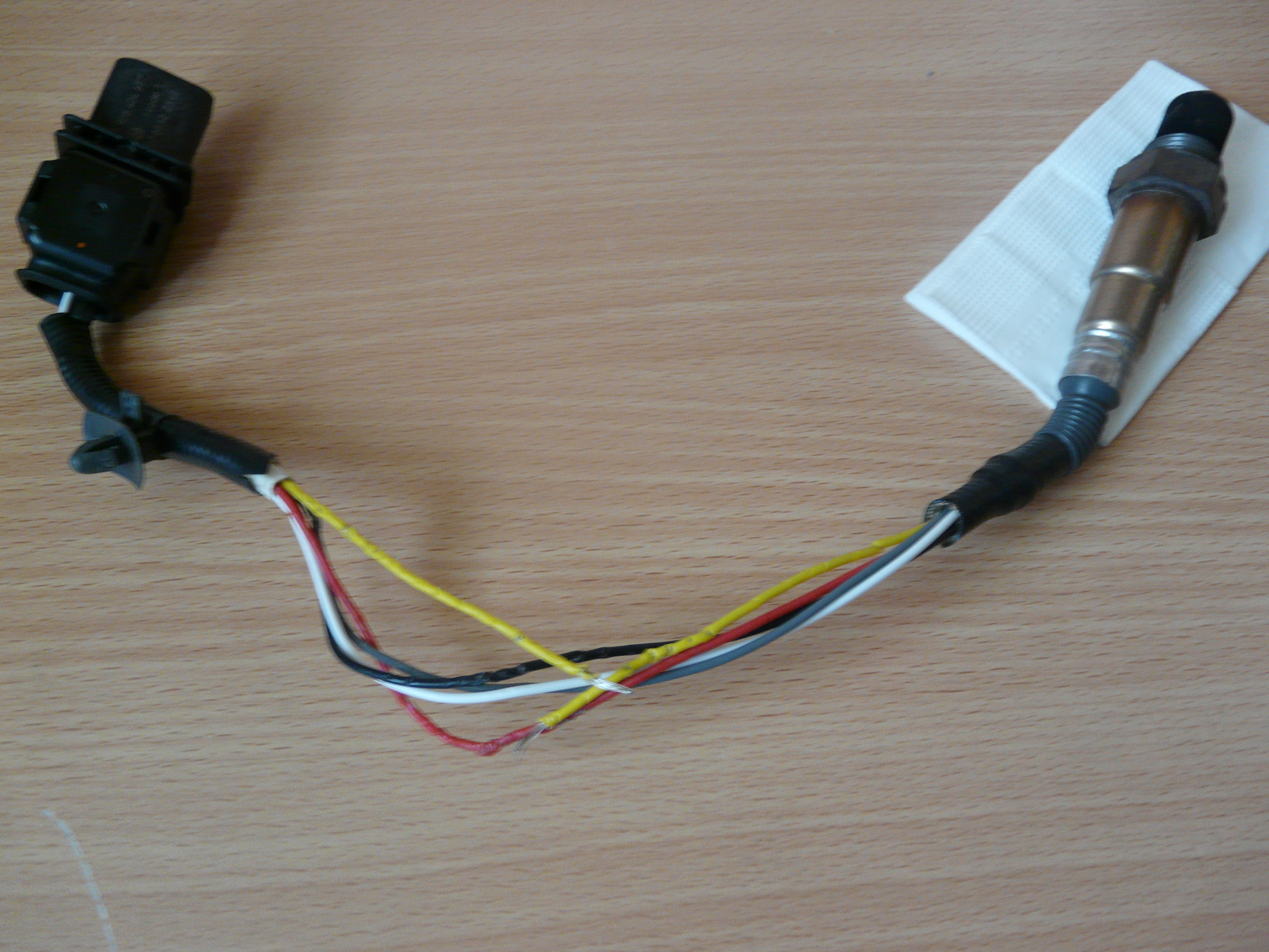

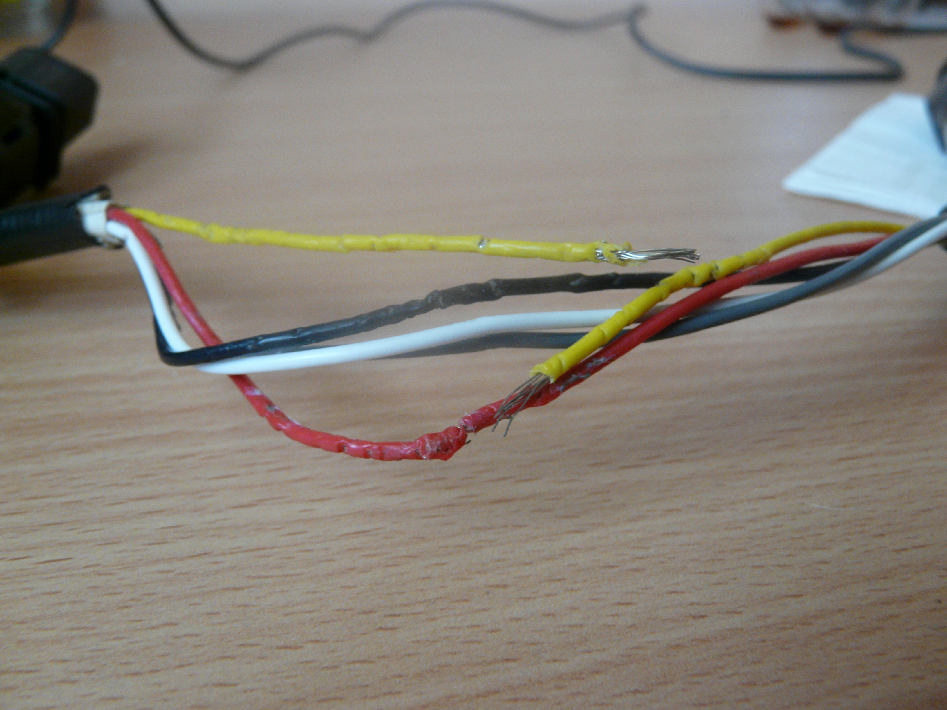

Je to prekousane od kuny.

pajku, smrstovacku a jedem ...

Já bych to radši nepájel.
Jistější je "studený" lisovaný spoj smačkávací dutinkou.
Cín by mohl v tom horku povolit.

Jenomze oni jsou ty ostatni kabely taky nakousany. Muze se to ustrihnout a nastavit jinym dratkem, tzv ze by tam byly dva spoje?

Jo, klidně to tak udělej, nebude to vadit. Jenom pro to nastavení použij drát se stejnou tloušťkou vodiče.

ja se potreboval jen ujistit. Jak bych to ja resil. Neni to pro me. Je to z Hiunday Accent.
