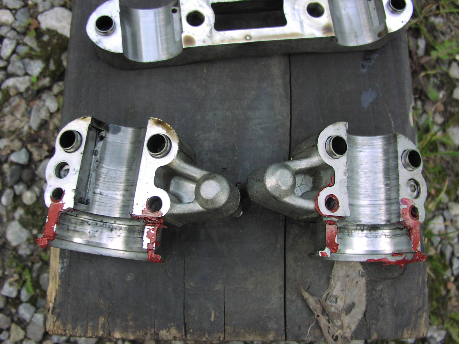

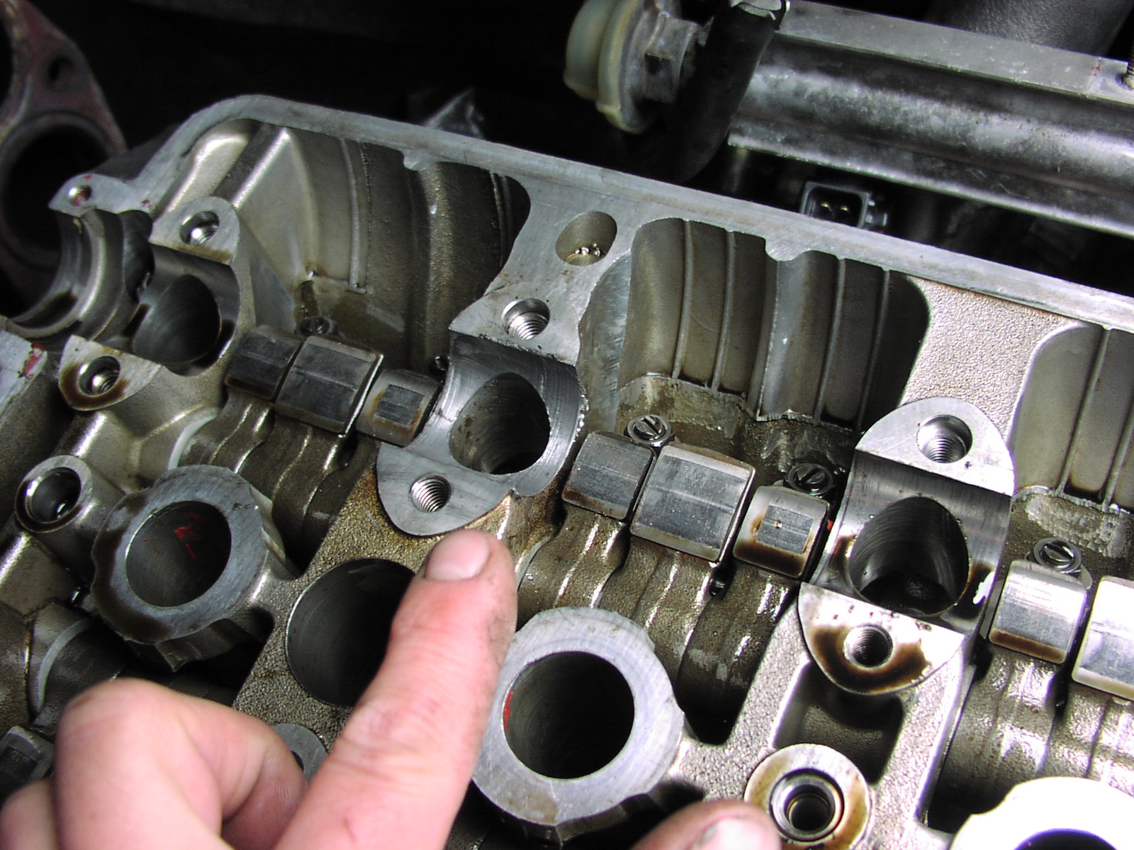

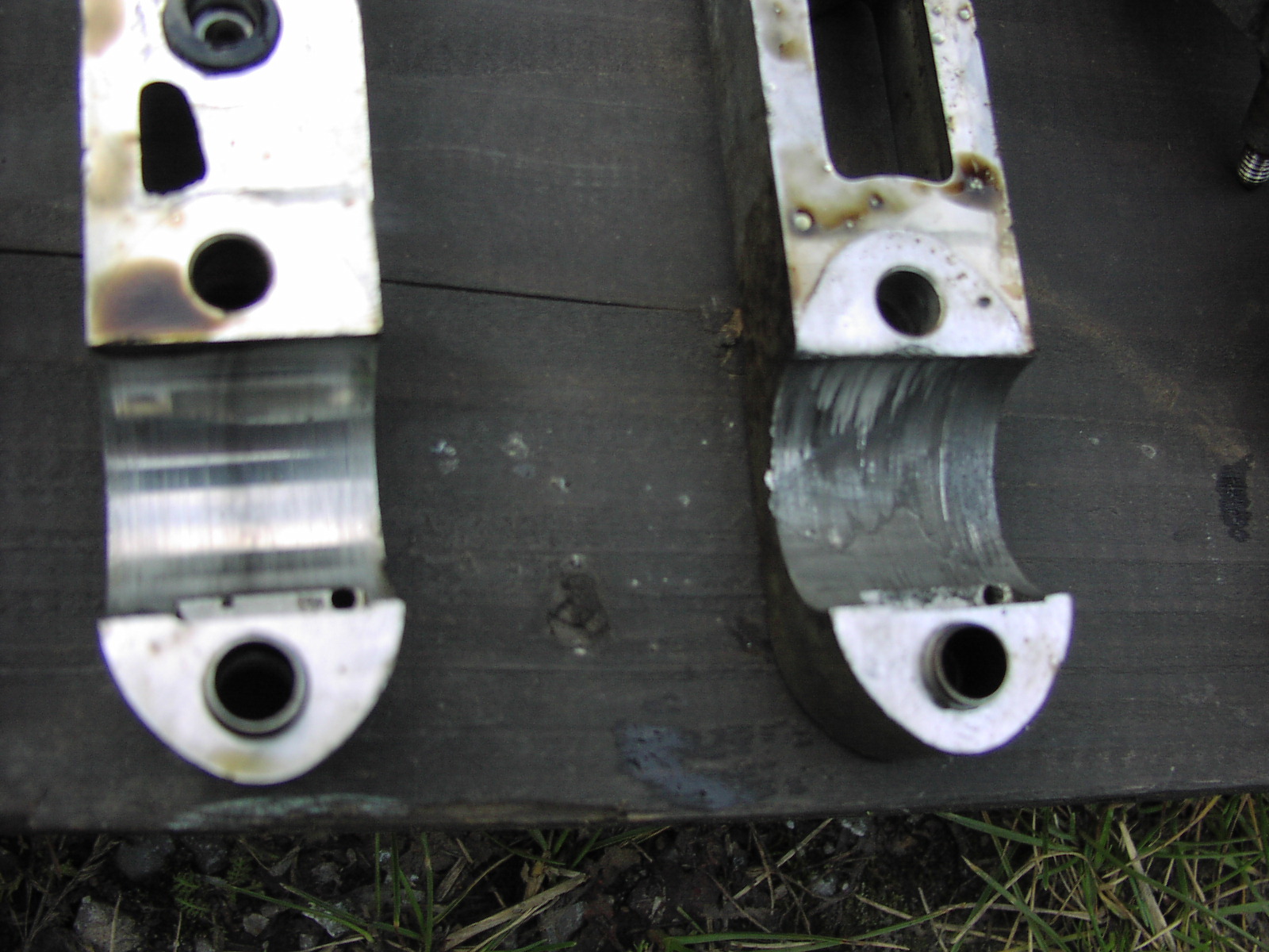

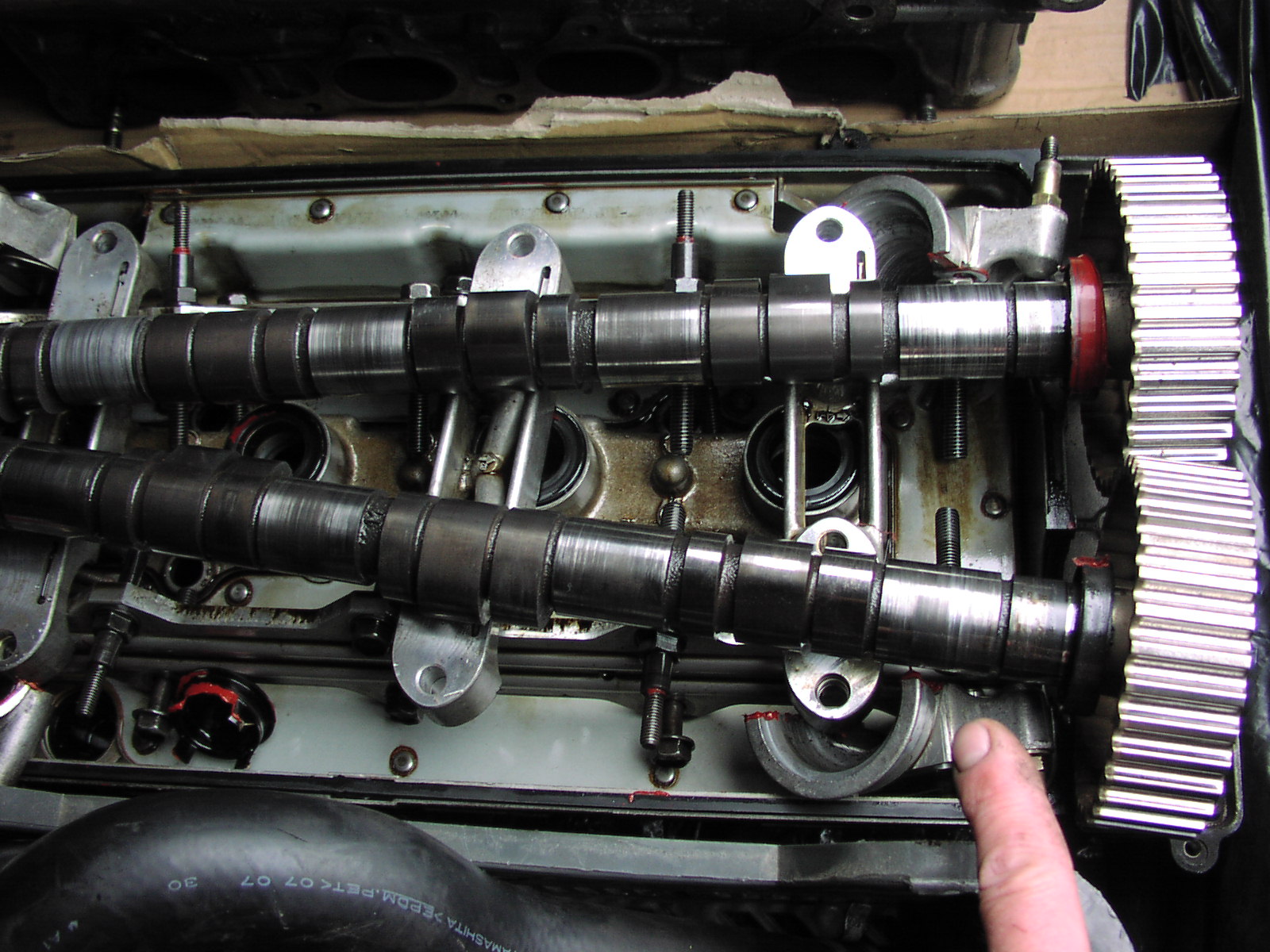

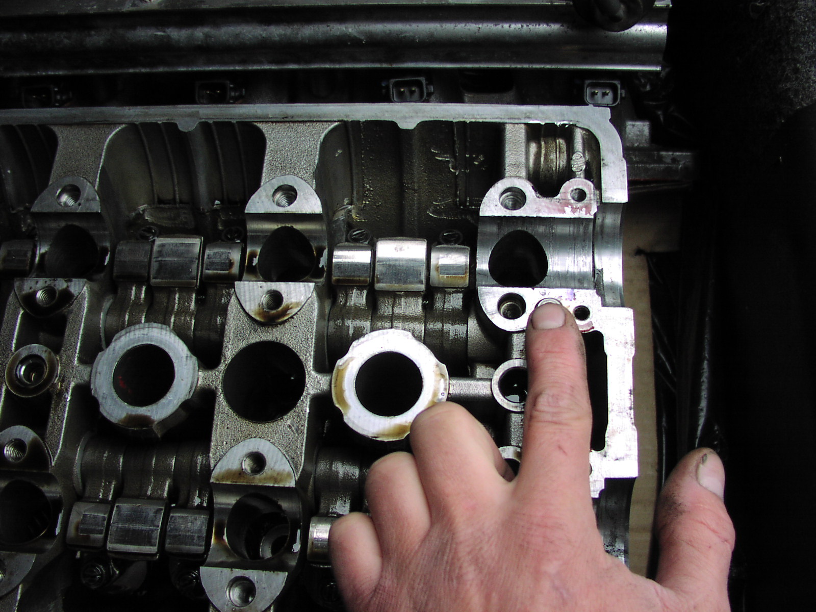

Zdravím všechny,
chtěl jsem se zeptat, jestli nemá někdo z vás zkušenost, jak vyřešit zadřenou vačku v hlavě. Je možnost nějakýho zbroušení hlavy, udělání např. nějakých vložek, dát novou vačku a šlo by to? Nebo je zapotřebí asi sehnat "novou hlavu" komplet se vším?
Díky moc.

řekl bych že tě levněji a bez problémů vyjde nová makovice

no tak to je pekny hnus kdyz si das auto do servisu a oni ti ho takhle znici ja bych jim to zasel omlatit o hlavu a pozadoval bych nahradu skody se vsim vsudy a at ti to udejaji znova a poradne a nebo to dej nekomu jinemu a nech si to proplatit
jinak vydrene to je solidne podle fotek to je jako by tam nebyl zaden olej a slo to po suchu asi ty vacky pri montazi nenamazali mozna bude levnejsi sehnat novou hlavu nez to navarovat a prebrusovat ale zkusil bych to nejdriv vymahat po tom servisu

nám na mazdě se taky zadřela vačka v hlavě, tak přebroušení stálo 3 t.

aaaha, neco me napadlo, typci sundali hlavu, rozebrali, umyly do cista, udelali na ni udrzbu, poskladali na sucho, start a jedeeeem. Nez olej po prvnim startu natekl do vsech kanalku, vacka si asi lizla na sucho no a po tech par km se to kouslo...

přesně to mě napadlo,a ještě jedna věc...ale to je již pasé a nezjistí se...utahovací moment...když vidím jak ten hliník vysloveně tekl...
...prostě jak tady píše fást...jedna z příčin...sucho jedna dvě otáčky při tom momentu a už se táhne hliník po vačce jak med po lžíci a to ještě čerpadlo nedotlakovalo kanálem na vačku

No nemám se čím chlubit, ale když jsem dělal hlavu já...tak jsem ji umyl benzínovým čističem, pak na sucho poskládal...a nastartoval. Samozřejmě se ozvalo dost zajímavé klepání... KO Tak jsem shodil víko, polil domky olejem a nakop znova. Pak už bylo vše OK. Motoru jsem pak dost dával...a bylo vše v pořádku. Sice jsem s tím autem vyjel snad jen jednou...pak mě přepadla myšlenka na B20 swap. Velmi šťastný

zdar, doporučuju vyměnit celou hlavu nebo aspoň tu vačku, jenže to by bylo stejně nutné provést plno věcí kvůli těm zničeným domečkům(chrom, broušení, stáčení na větší průměr atd.)
aby se ti nestalo to co mě, že sem po nitridaci vačky zjistil, že je prasklá (v peci se to pěkně roztáhlo, předtím to nebylo vidět)v závitu na rozvodové kolo..jak dostala šlupku..když se zadřela
věděl sem že byla celá hlava zadřená, ale vzhledem celkovému dobrému stavu sem ji chtěl nechat spravit
(byla fouklá protože původní majitel nejspíš dělal nějakou repasi a bohužel se mu podařilo dát jednu tyčku na vahadýlka obráceně-tím pádem nešel olej kam měl)
