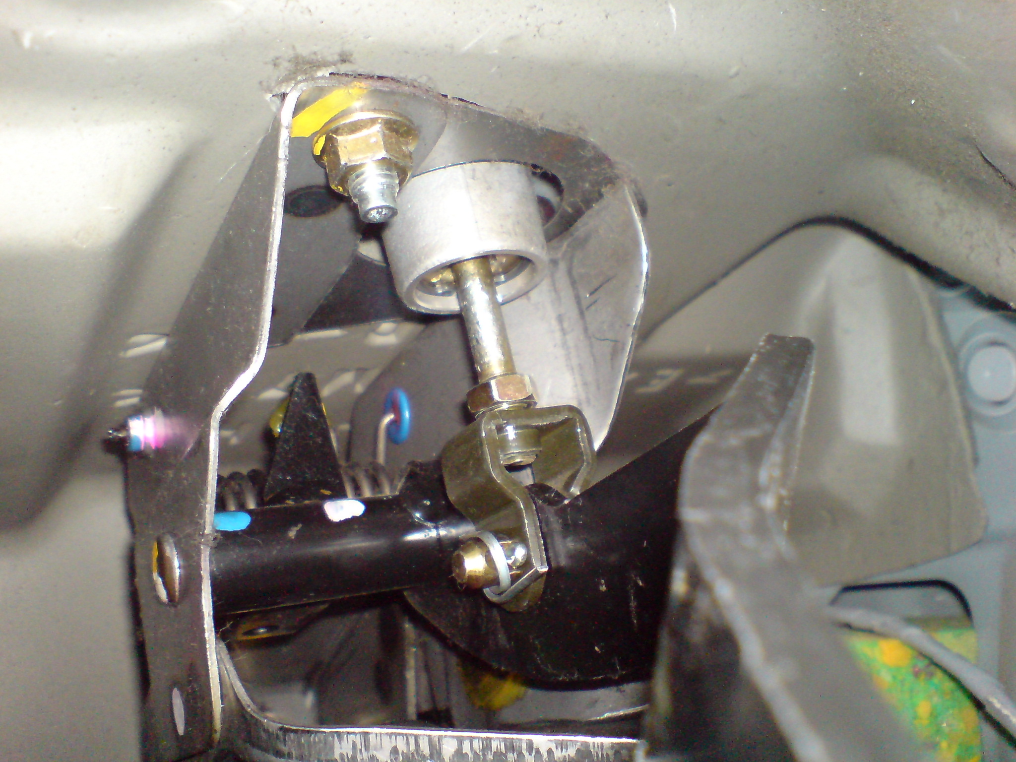

Po vymene spojky spojka stale zabira hodne nizko nad podlahou. Nemate nekdo tuseni jestli se to da u 7g nastavit kde ma spojka zabirat?
Mam tu nejakej nakres v manualu elektronickem pedalu, ale nejsem si jistej jestli je to to spravne misto kde to hledat.

hele nejsem specialist, ale tady se myslím spojkový pedál nastavovat nedá. Seřizuje se sám podle opotřebení...ale ruku do ohně za to nedám... papa Je to tam.

No to sem v manualu taky vycetl ... ale nejaka moznost si myslim musi bejt ... nejaky srouby tam jsou a ... no musim pod to auto vlezt zmatenej

pod auto ? já teda nevím ctr jsem neviděl ale není spojkový prase klasicky zepředu ? jinak kde mi zabírá moc neřeším , odvzdušním a hotovo

to pod auto sem myslel obrazne ... je zepredu ... zabira dost dole dejme tomu v 1/5 z cele drahy coz je hodne nizko

Kdyz jsem mel auto novy, spojka zabirala uplne az nahore. Az jsem se bal, ze tam nema zadnou vuli Mrk
Jinak spojka se nastavuje sama, podle opotrebeni. Taky jsem pri sprintovani a castem prehazovani kol od 15 - 19" sledoval zmenene misto zaberu (nekdy i hodne tesne nad podlahou), ale zase si to pak casem sedlo.
Zkusil bych odzvdusnit a pak muzes hledat dal. Jinak pokud mas kit sani, tak na ni budes mit dobry pristup - je pod origo krabici sani.

Zkusim to odvzdusneni nic jineho me nenapada - pristup je tam ok ... jak tam neni ten AIRBOX tak je tam mista hafo Mrk. Dik za tip.

Tak uz jsme to vyresili s wheelem. Prestoze pist spojkoveho valce vypadal ze je jen o 1 otacku povytahnutelnej tak to stacilo k tomu aby spojka zacala zabirat vejs a zaroven sly vsechny kvalty mnohem lepe Úsměv ... /me happy je to dobrý
