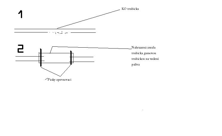

Mel bych na vas prosbu, koukal sem a uz 3 ti honda co mam na to trpi, zrezivele potrubi a prisakuje tam uz benzin a tak sem se chtel zeptat, vzdy to resil servis a stalo to balik, ale ted me napadlo, ty trubky odriznout v mistech, kde bude zdrava a navleci na to gumovou trubicku co prodavaji v mototechne a pak ji poradne utesnit. slo by to tak? je to zakresleno na obrazku.

1. pouzij rezak trubek (zadna pilka a podobny nesmysly)
2. pouzij adekvatni dvojite opleteny benzinovy hadice
3. pouzij sponky na benzinovy hadice (stahnou ji rovnomerne)
oprava radove do 100,-
udrzba, udrzba, udrzba....

nemas nejaky eshop kde ty hadice jsoU? sem myslel ze staci takove ty gumove co prodavaji na benzin
