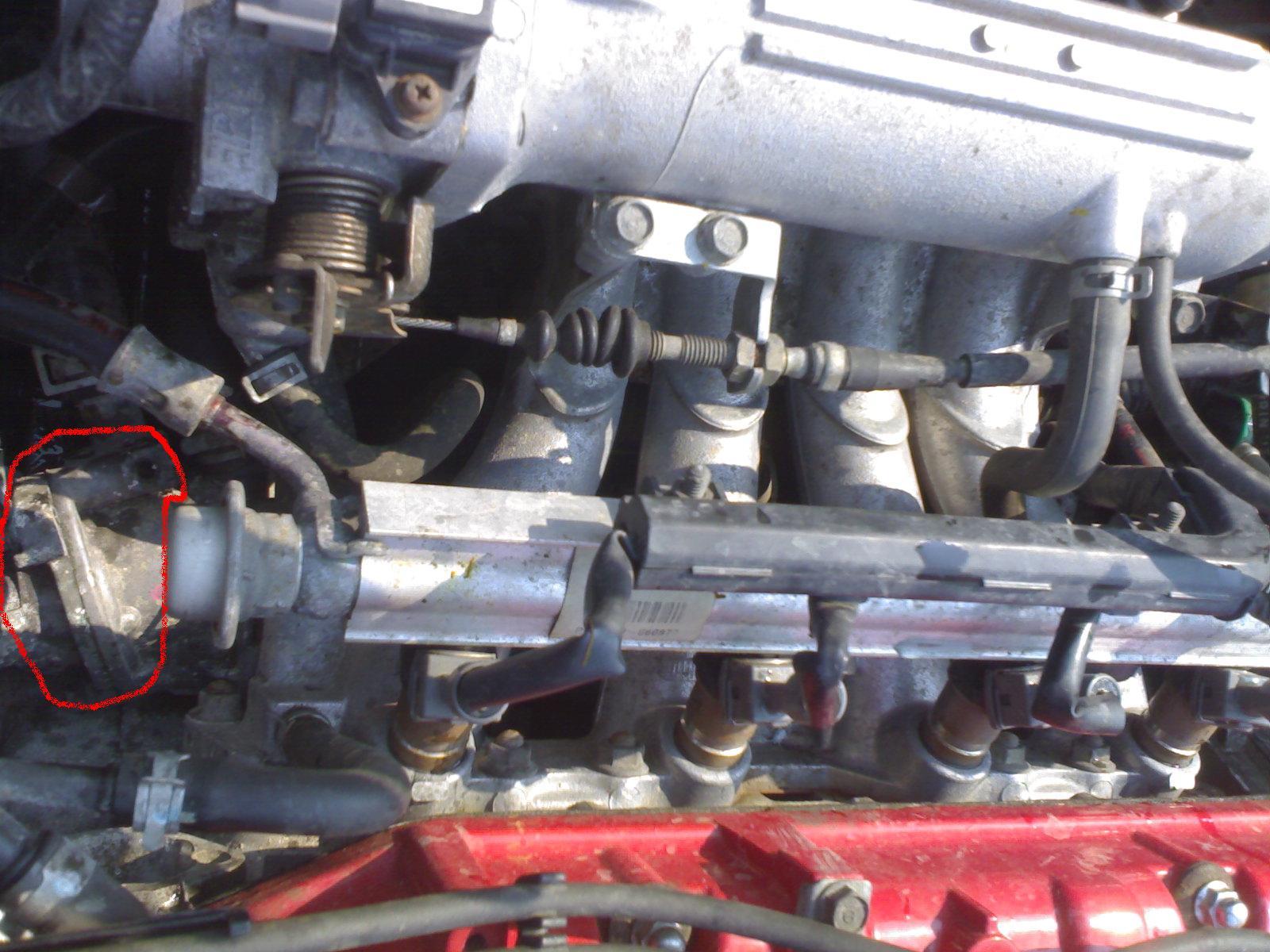

zdravim mam takovej dotaz jak poznam co je v haji po pripade jak poznam ze je rozbitej chladic....jezdim treba 10 minut.nevytacim motor a jedu proste klidnu jizdou a kouknu na teplotu motoru a je to skoro na maximu kontroloval jsem vodu a ta tam je normalne na maximu a motor je fakt nejak moc varici takze cidlo v haji nebude...poradte pls...dik

hadice máš ohřátý všechny stejnoměrně ? mohl by to být rozpadlej termostat , ucpanej chladič většinou nestíhá při zátěži , při klidný jízdě se pak teplota vrací do normálu.

podle mě se ti zasek termostat. Měl jsem s tim problém taky.

heh,ok oba mi pisete o termostatu tak ted hooodne blba otazka...kde ten termostat najdu?moc se v tom nevyznam....

zda se mi , ze do nej vede spodni hadice z chladice

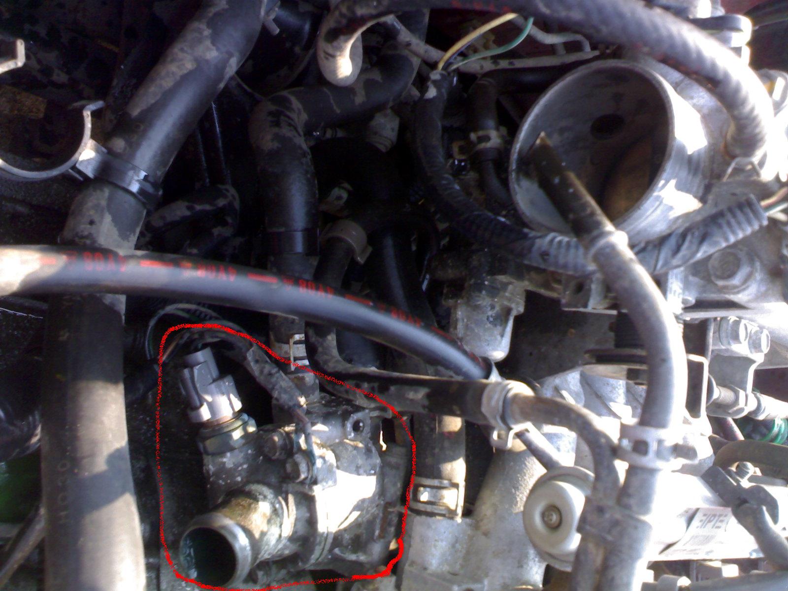

hele tady máš foto s termostatem lepší bohužel nemam ale poznáš to neboj , hlavně si vypust vodu z chladiče.very goood brnďo. tak sem našel krapet lepší foto.
