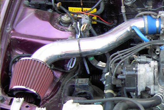

tak to jsem si myslel... rouru mam dobrou:) vzduch tam fouka takovou tou hlinikovou flexi rourou..chystam se to odstinit od motoru a tak me napadlo todle
garage.jpg, 69.37 kB
