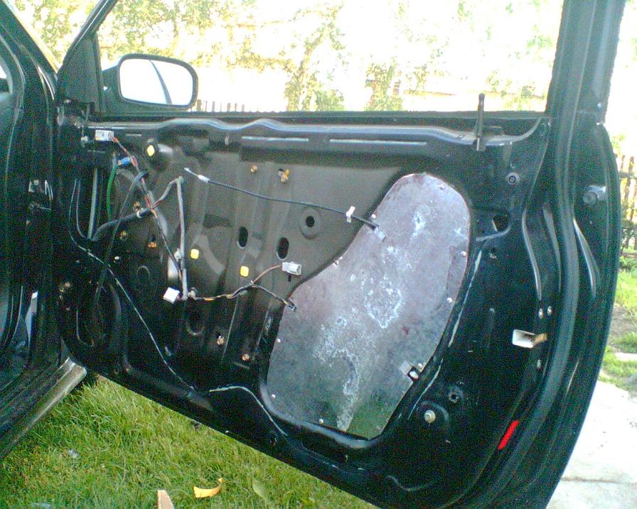

mno stredobas je vyssi bas, co ti zahraje stredobasovej reprak - ten vetsi ze sady komponentnich repro (stredobasovy + vyskovy), je namontovan vetsinou ve dverich, takze je dobry mit je dobre vytlumeny, pokud chces, aby ti to ten stredobas (i se tomu rika kickbas) zahralo lip, protoze zvukovy vlny se neodrazi a nerozrazi o plechy a nezkresluji zvuk, stredobas je pak presnejsi a neroztristenej.. na to navazujou nizsi basy, ktery ti zahraje subwoofer (subbasy) - frekvence ti nenapisu, bo to nevim, to by ti rekl presne Hifil..
ja pouzivam tohle tlumeni: od Alfatecu - jsou to platy z takovyho jakoby asfaltu potazene hlinikovou tkaninou - pro lepsi manipulaci a lepeni to nahrejes horkovzduskou nebo fenem.. ono to pak i lip prilne k povrchu

jj, tak jsem to myslela.. ja ty diry v plechu resila takhle: viz priloha.. a pak se to potlumi tim bitumenem..

no on tam daval na vnejsi plech 4mm a vnitrni 2,5mm od vibraflex, tak ja bych to tim asi taky udelal. Do dveri uz sem lezl nekolikrat, takze mam praxi, ale taky diky tomu vim, ze to je vopruz, takze bych to chtel udelat jednou a poradne.
