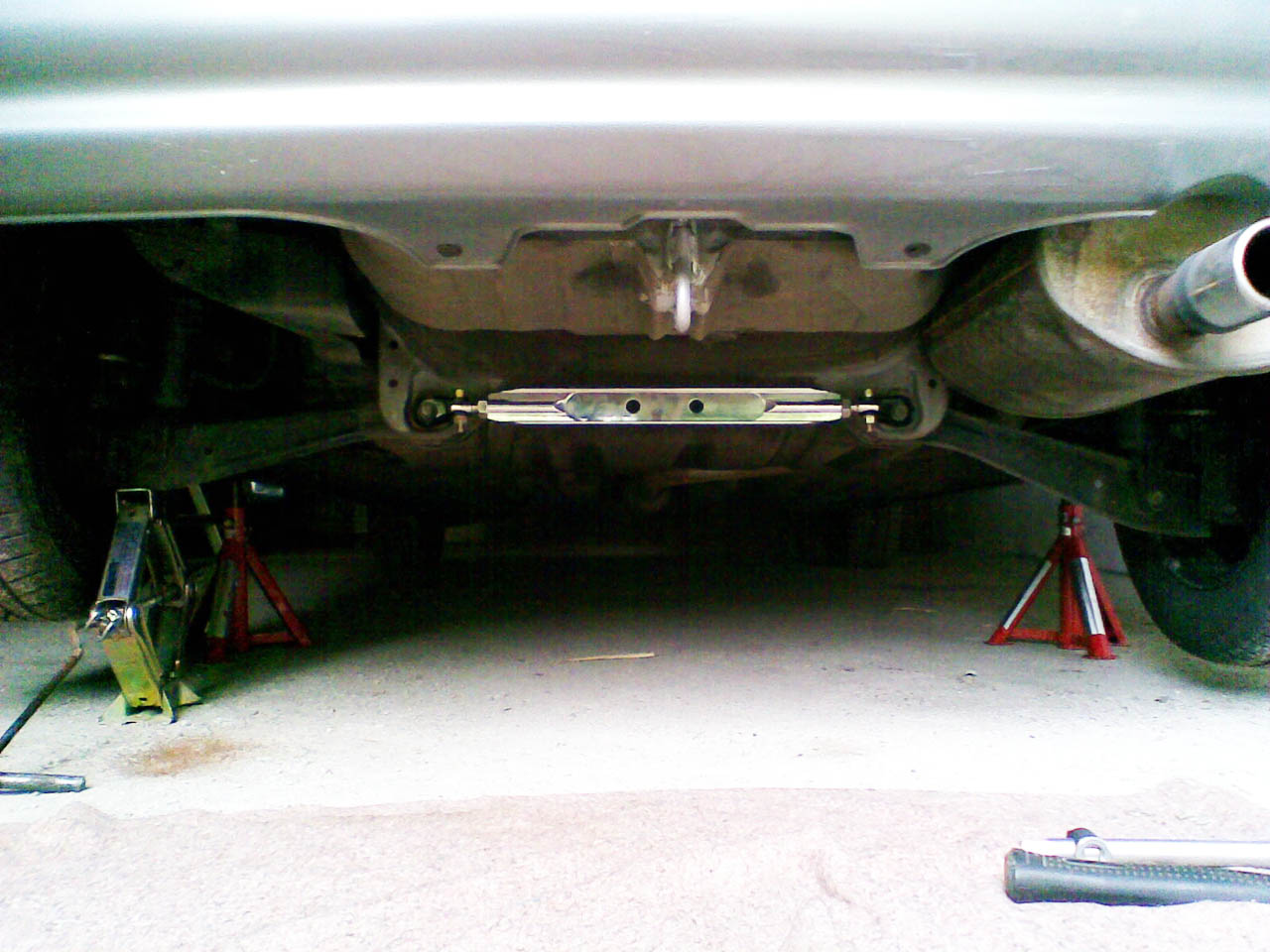

PříspěvekZaslal: 26.7.2009 , 17:46   Citovat
infinity napsal:
Je to krásny, taky by mi to tam nevadilo:D to je ze kteryho auta? intega?
Příspěvky: 98 H+ body: 0 1989 Prelude
PříspěvekZaslal: 26.7.2009 , 17:50   Citovat
Dynamisek napsal:
Tipl bych, že sedan a buď 5g či 6g. Můj skromný odhad.
Příspěvky: 17754 H+ body: 16 1992 Civic VTEC
Lubosh je teď offline  Lubosh
PříspěvekZaslal: 26.7.2009 , 18:01   Citovat
Dynamisek napsal:
vidím to na sedana C5G

PříspěvekZaslal: 26.7.2009 , 22:15   Citovat
taky sem dal spodni rozperu, a nepocitil sem nejakou extra zmenu jako u predni horni, podle me se tam zase nema tak co extra kroutit, uz to vypada pevne z vyroby, i kdyz to neplni tu hlavni funkci tak to aspon pekne vypada Velmi šťastný Velmi šťastný Hlavator muze potrvdit Je to tam.
garage.jpg, 173.02 kB
