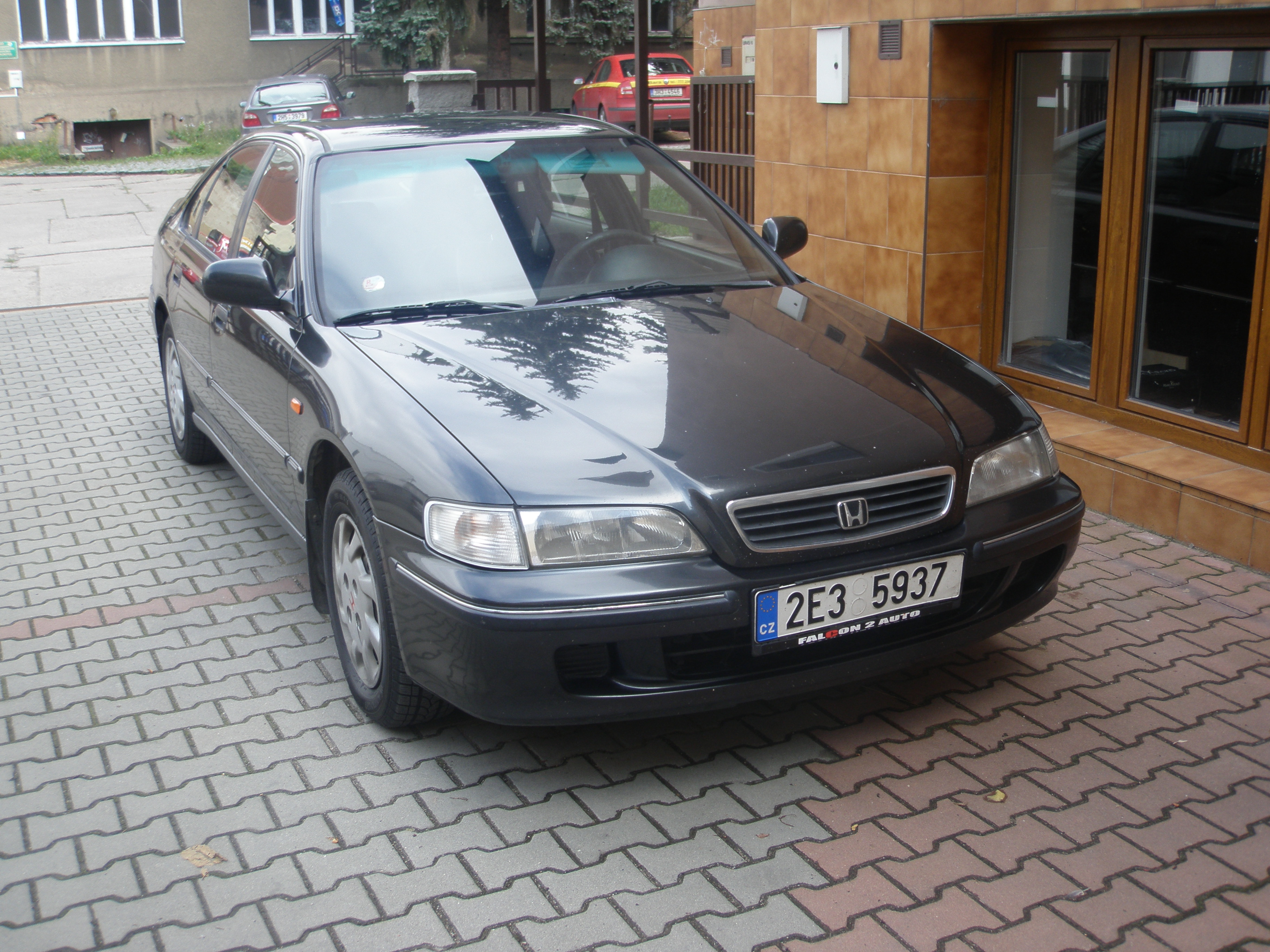

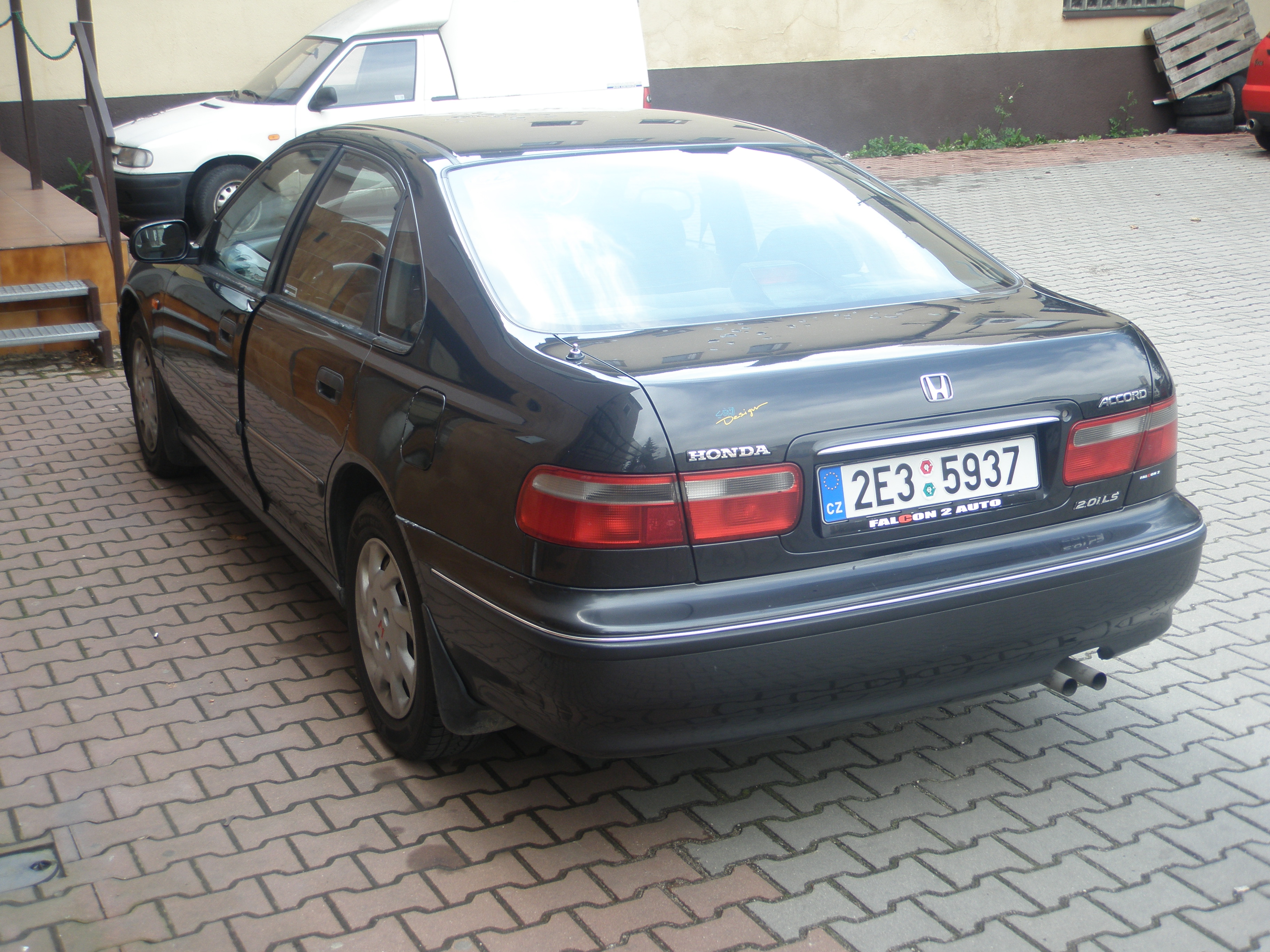

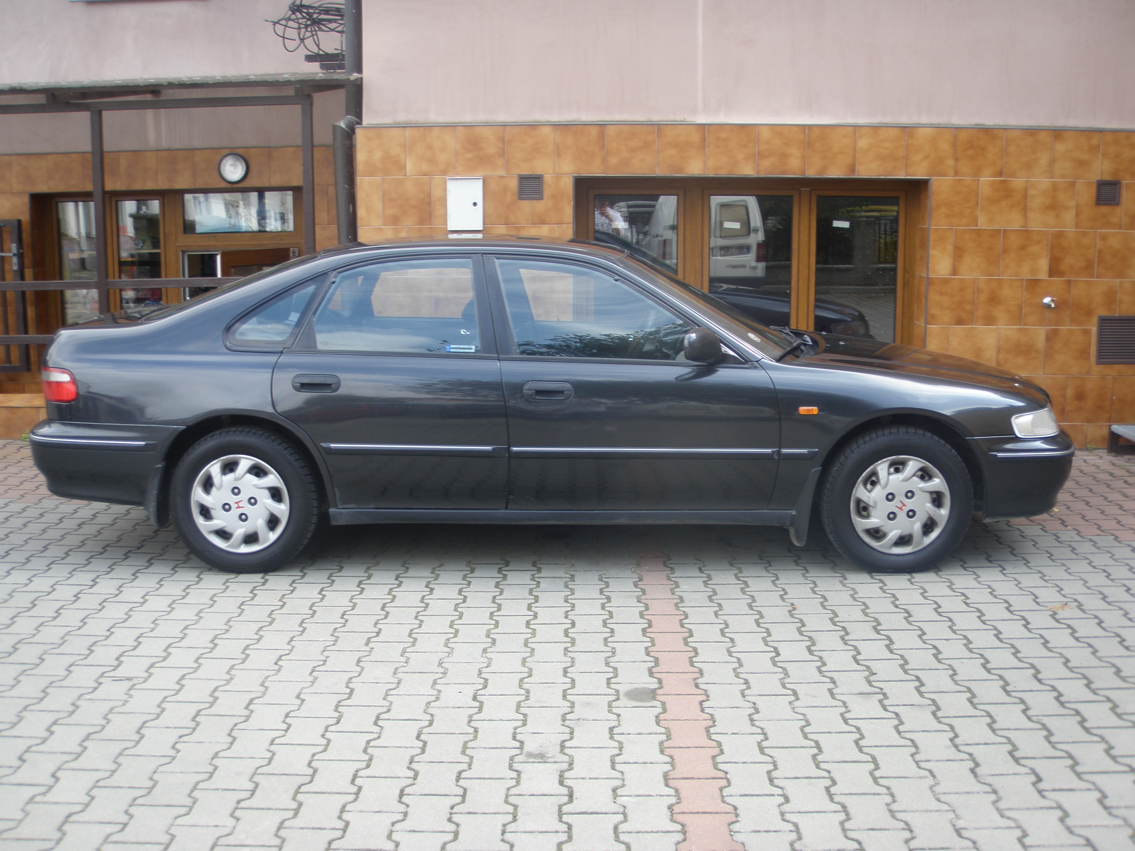

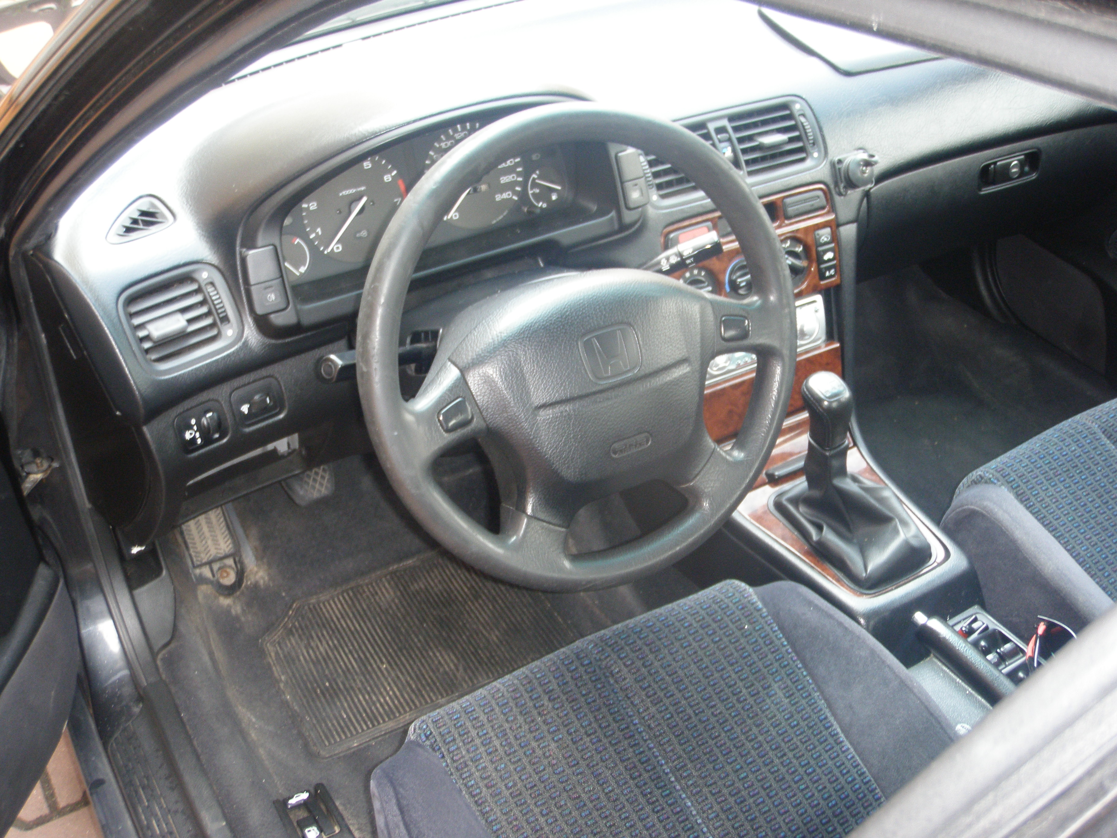

Bylo to dost narychlo, ale včera mě toto auto přemluvilo prostě, jede tichounce, nikde nic neklepe, vůle nejsou, nehučí, motor pěkně šlape...no pevně věřím v to, že nezklame, nesmí je to dobrý Budu si zvykat, holt není to CRX no pořádnej výtlem, ale má něco do sebe. pár fotek....
