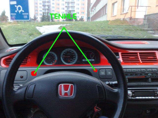

Ahoj,zkoušel jsem hledat ale nic jsem nenašel ani zde ani na google.cz.Proto to zkouším přímo takhle,než hodinu hledat a žádný výsledek..
Potřebuji rozebrat,sundat plast (vyznačený na obrázku),chci ho nastříkat na černo,jelikož už ho mám doškrábaný,jenže si nevím rady.Zkoušel jsem odmontovat popelník atd,že se k tomu dostanu zadní stranou ale nepodařilo se,má s tím někdo zkušenosti jak to dostat jednoduše dolů?
Díky moc!
VIZ FOTO (Vlastně ten kolem rádia,tlačítek na ohřev zadního okna,mlhovky atd.)
Díky

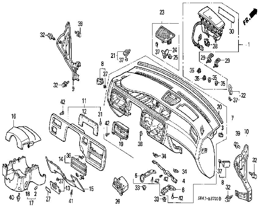

PříspěvekZaslal: 29.7.2009 , 12:05   Citovat
Nechci ti kazit radost z práce, ale vypadá to, že bez demontáže celé přístrojovky to asi nepujde... cože cože ?
palubka.JPG, 131.45 kB
Příspěvky: 2458 H+ body: 8 1999 Logo
PříspěvekZaslal: 29.7.2009 , 12:21   Citovat
Jo, je to bohužel tak. Smutný
Celá palubka musí ven, jinak ten plast nesundáš. Je přišroubovaný několika šrouby zezadu.

PříspěvekZaslal: 29.7.2009 , 13:00   Citovat
Petr 78 napsal:
ano ano, asi tak 12 šroubky. to snad ne

Davošek je teď offline  Davošek
PříspěvekZaslal: 2.8.2009 , 16:59   Citovat
jde to i bez sundaní palubky, už jsem to dělal. musíš vyndat budíky a ten spodní plast co máš jakoby nad nohama a taky samozřejme rádio a panel se spínači na topení a krátkým křížákem to jde ,ale chce to klid.. Úsměv je to dobrý
