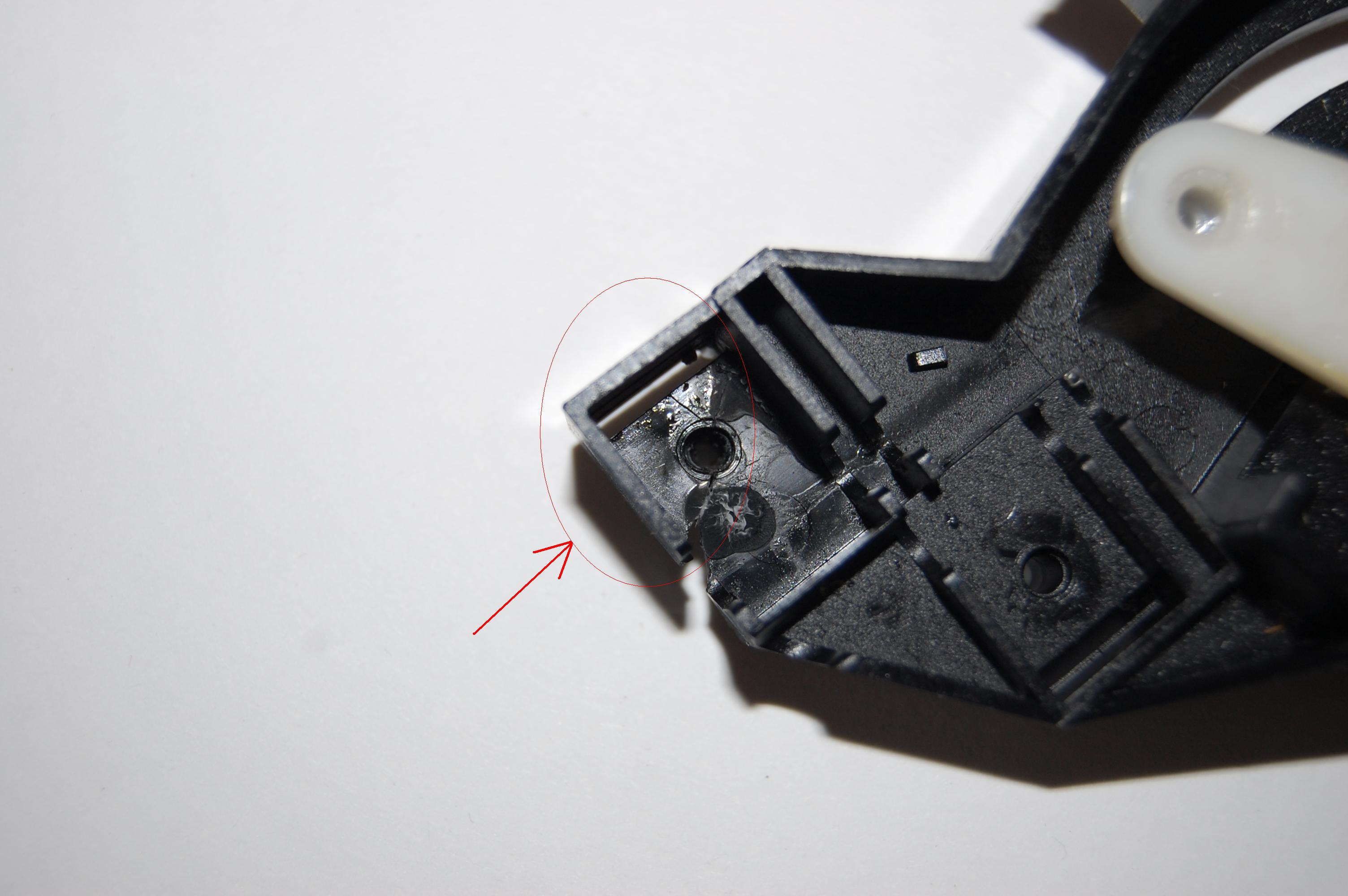

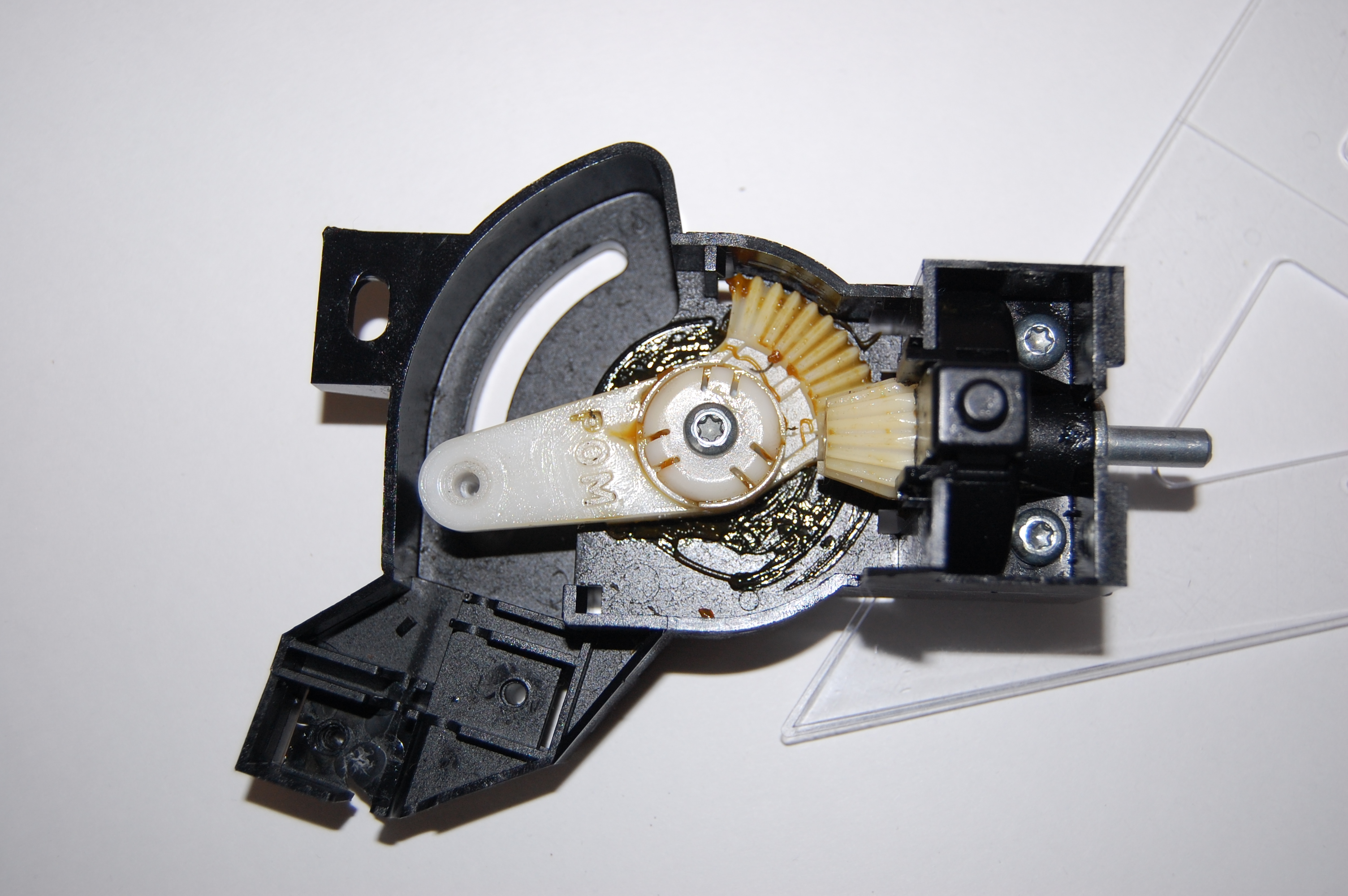

kupim tento drzak,pro pohyb lanka u nastavovani tepleho,nebo studeneho vzduchu. viz. foto,jedna se o Hondu Civic 5D r.v.98. ulomil se mi tam ten rozek primo v zavitu,ktery drzi takovy plesek.Plesek drzi bovden,aby spravne chodilo lanko,tak mne to ted vubec nefunguje,zkousel jsem to slepit,ale podle ocekavani to ten sroubek neudrzelo.Nebo kdyby mel nekdo zkusenosti s tim jak spravit tento stavajici dil,tak bych byl rad,prikladam pro predstavu taky foto praskle casti.

Co odstranit plastovou prepazku mezi drazkama na bowdeny (myslim tu na obrazku celku vpravo od praskliny),udelat plechovy pasek,prosroubovat do plastu v oblasti pruchodu druheho bowdenu (nejlepe dva plisky z obou stran plastu),v miste byvale diry navrtat diru novou a prichytit opet sroubem?Kdyz bys to jeste podmazl silikonem z pistole a ten plech by byl opreny o prepazku nahore,aby se nemohl hybat,tak by to melo pohyby vydrzet.

jo dik za radu,to neni spatny napad,asik to tak zkusim udelat,myslim,ze by to mohlo fungovat.....Jeste nekoho neco napada??
