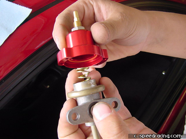

panove chci se zeptat mate nekdo skušenosti jak složit ten regulator spodni čast zustava serie a vrch je nova ale jak to slozim tak je v tom vule pokud se použije ze stareho regulatoru asi je to membrana tak uz je to lepsi neni tam vule skladal to někdo nekdy? plss nejakou radu uvitam spěcha to... mam ten to typ co vidite na ebay.
tak jedno tema už sme zistil diky vam ale ted mne zajima kolik je tlak paliva v soustave seriove v d15b2 a v d16z6 neco sme nasel v manualu ale nevim no jestli to bude ono 40-47 PSI

podle me tam mas prace vice nez dost ja bych se na tohle vykaslal a delal jine veci jeste nevis jestli to vubec pojede a co to bude delat
podle me je to ted v teto fazi zbytecnost se stim bavit a pokud se ti nepodari vyndat tu membranku z noveho regulatoru tak si myslim ze to bude na dve veci
ale mozna ti nekdo rekne jak na to byli sme u toho 4 a vysledek zaden akorat zniceny jeden regulator HaHaaa Velmi šťastný

...já věděl, že to nemám řezat napříč. Ale první řez byl OK jak vidím. Mrk

no vidis to a tos nemohl najit hned? aspon sme mu nemuseli znicit ten lakovany pořádnej výtlem

Třeba ti to pomůže - hle

diky minore seš zlaty člověk diky Luky taky nejak to v sobotu zkutime a by to slapalo.... Honda

covece na d16z6 3 bary psi nevim 45 odhadem

ja co mam na hadici k liste manometr tak na volnobeh 2,2bar a pri plnym plynu 3bar

a jaky mas motor? ja mam ted swap na d16z6 plus nejake upravy a mam i regulator a zajima mne na kolik ho nastavit...

tak my jsme nastavili 45PSI snad nebude vadit.
