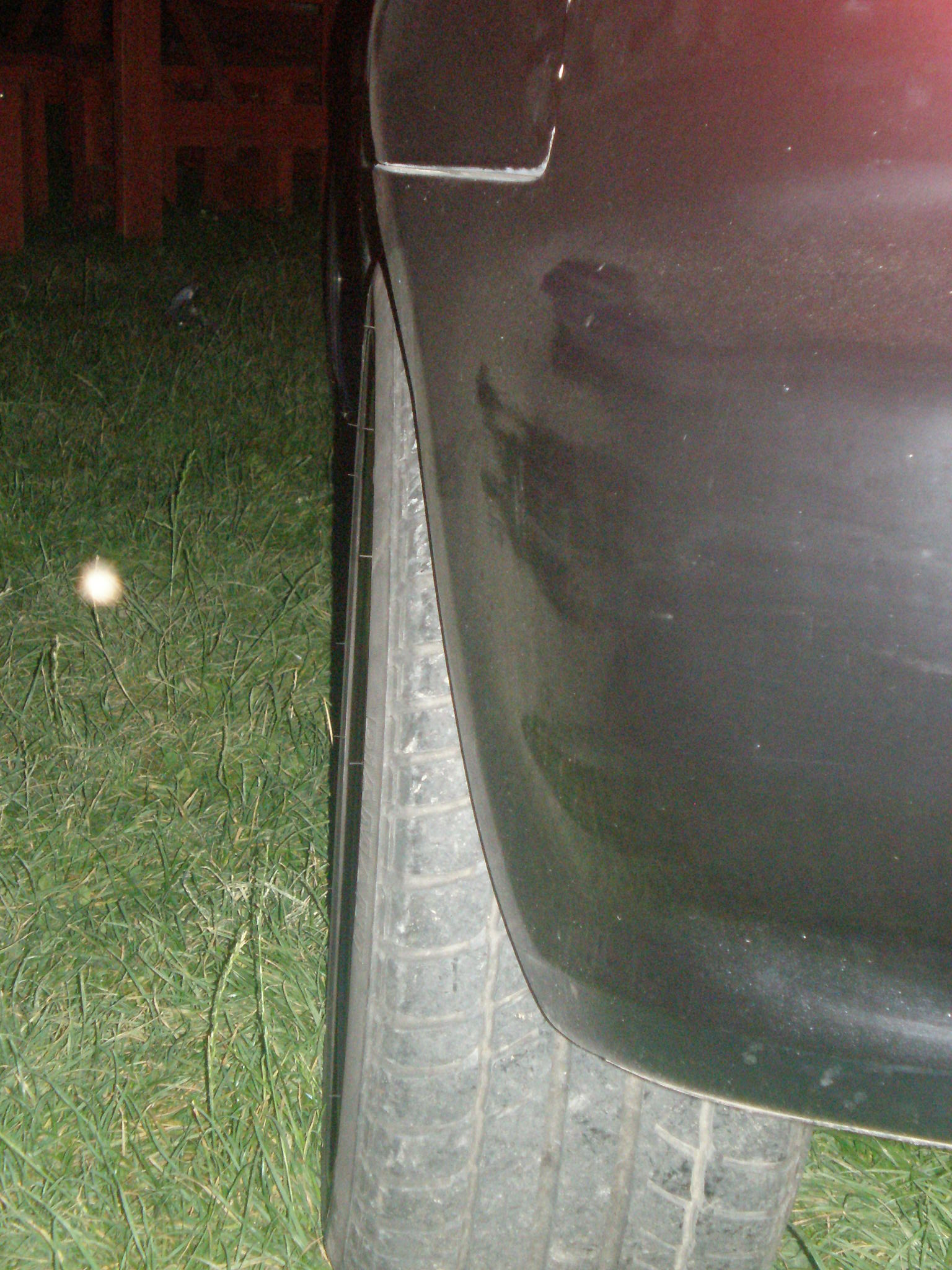

Mám takový problém, dával jsem na zadek kotoučovou nápravu z crx byli na tom plecháče a pohoda ale ted sem koupil hliníky s límcem a pravý kolo je viditelně venku než to druhý, levý je pěkne / ale pravý neni \ ale taky / ...doufám že chápete to přirovnání, no večer nahodim foto,jinak zatim pište jestli je nějaký řešení jak to kolo naklonit \ takhle dovnitř...

jinak tady jsou ty fotky
akorát.JPG, 510.94 kB
venku.JPG, 538.69 kB

ty stojíš někde v trávě na nerovném povrchu a podle tohoto usuzuješ že to je špatně? Dělal ti laserovou geometrii a máš kola takto // ? To je legrace ne?
PříspěvekZaslal: 14.8.2009 , 21:14   Citovat
Přesně jak píše Kmóďa. Postav auto na pořádnou rovinu a pak vyfoť.
Takhle máš auto nakřivo, jedno kolo je vmáčklé do podběhu a druhé leze ven jak to stojí křivě.
Jo a další věc. Jsou zadní blatníky origo nebo na nich bylo něco opravováno (nové lemy, oprava po bouračce,..)?

to kolo je vylezlí i když stojim na silnici na rovnej ploše tohle je jen ilustrační aby jste veděli o čem je řeč,jinak nevim jak na tom dělal geometrii protože sem mu předal auto a druhej den sem si ho vyvednul a řikal že s tim nic neudělá, že geometrii udělal ale ten odklon nenastaví...
jinak lemy jsou měněný,ale bouraný to asi nebylo, ale sem 4 majitel takže je to možný...
to posera: já neveděl že to s tim ohnutým ramenem píšeš mě...jde nějak zkontrolovat jestli je ohnutý?

Jde o to, že nápravy můžou být v pořádku (ale taky nemusí když jsou vymontované z jiného auta s nejasnou historií) ale blatníky můžou být na každé straně jinak široké po špatné opravě.

kdyby sis to nahoře přečet tak tam píšu že to kolo je / to asi nebude lemem spíš bych možná souhlasil s tim že je ohnutý rameno lemy mam změřený od vnitřku a sedí to, jenže tedko nemam čas abych se na to podíval pořádně..
