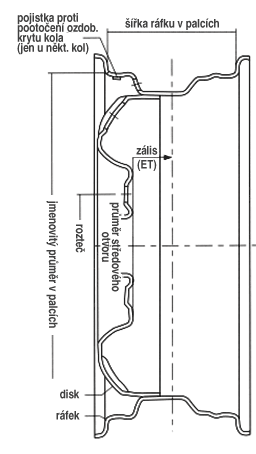

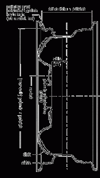

Trocha povídání o kolech
pokud se budeme bavit o kolech je potřeba rozlišit disk a pneumatiku.
Začneme diskem, je jedno jestli jde o plechový ráfek nebo lité kolo – údaje platí pro obojí, takže příklad:
7 J x 16 CH ET35
7 - šířka ráfku v palcích
J - typ patky ráfku
x - příznak hlubokého prolisu ráfku
16 - průměr ráfku v palcích
CH - kombinovaný hřbet, vně „Flat Hump“ a uvnitř „Hump“
ET35 – zális, vzdálenost roviny souměrnosti ráfku od dosedací plochy disku; podle konstrukce kola může být kladný, záporný nebo nulový.
další údaje:
- ET (zális) je udávaný v milimetrech a určuje jak moc nám bude koukat kolo ven z blatníku. Velký zális zastrčí kolo příliš do blatníku, což může způsobit (zvláště pokud je disk širší než originál), že bude drhnout například o rameno nebo podběhy. Malý zális naopak vysune kolo ven a v tom případě budete možná potřebovat rozšíření lemu blatníku. Běžné hodnoty ET se pohybují kolem 35 mm - při výběru kola pamatujte, že jeho velikost lze jednoduše snižovat (např. rozšiřovacími podložkami), zvětšení ET však vyžaduje zásah do disku, což je značné riziko.
- PCD označuje průměr roztečné kružnice pro upevňovací šrouby a jejich počet, např. 100x4, údaj je v milimetrech
- CB udává průměr centrovací díry v mm. Toto číslo musí souhlasit s průměrem osazení na brzdovém kotouči, bubnu nebo unašeči. Pokud bude menší, disk pochopitelně nenasadíte, jestliže bude větší,disk pro změnu nevycentrujete (i přesto, že bude souhlasit PCD). Při jízdě se to projeví házením kola. Protože téměř každý výrobce automobilů používá jiný rozměr centrovací díry, znamená to, že kolo z jednoho vozu na druhý nemusíte obout, a to i přesto, souhlasí-li všechny rozměry včetně PCD. Aby se tomuto zabránilo, používají někteří výrobci (např. O.Z. Racing) výměnné středové kroužky různých rozměrů. Ty lze vložit do větší středové díry na disku, který se tak do jisté míry stává univerzální pro použití na více typů vozidel.
- závit matice kola je M12x1,5 a utahuje se na 110Nm
Pokud chceme vypočítat, jak bude naše kolo koukat ven z blatníku, vezmeme jeho šířku (5.5 palce = 14 cm), vydělíme ji dvěma (14cm : 2 = 7cm) a odečteme ET (7cm - 30mm = 4cm). Vyšlo nám, že vnejší okraj našeho kola bude vzdálen 4cm od dosedací plochy náboje.
Všechny rozměry jsou přehledně vidět v přiloženém obrázku na konci.
