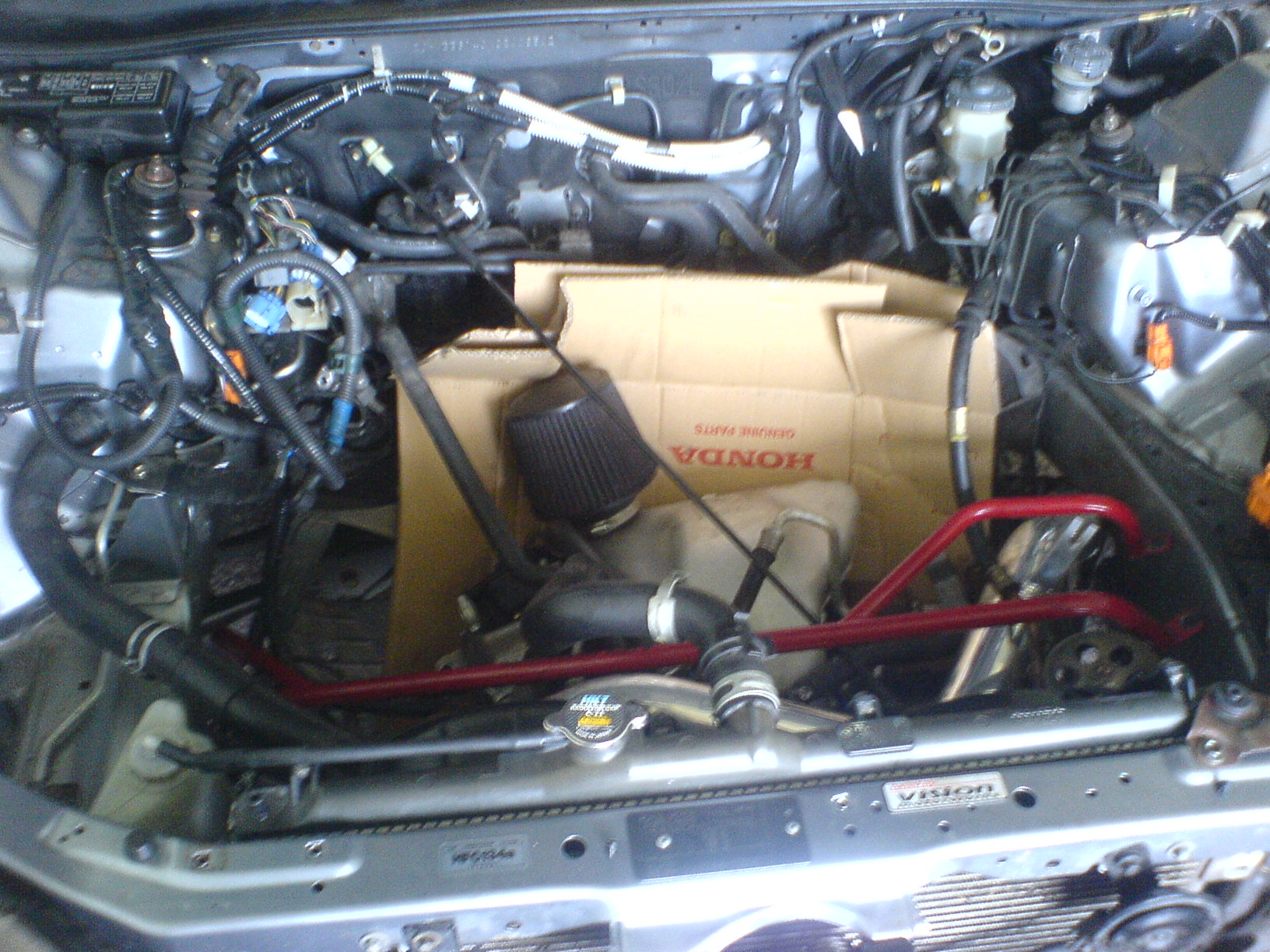

zyx je teď offline  zyx
PříspěvekZaslal: 30.9.2009 , 17:54   Citovat
Tak jsem odlehcil asi o 250kg Mrk
Honda Prelude 005.jpg, 466.91 kB
Příspěvky: 1724 H+ body: 3 1999 Prelude

zyx napsal:
vice fotek rozebraneho motoru pls? je to dobrý
Příspěvky: 4971 H+ body: 31 1995 Prelude VTEC
PříspěvekZaslal: 1.10.2009 , 15:54   Citovat
PreludeZ napsal:
vsechno bude Mrk .v pondeli mam dalsi schuzku s Alienem ohledne dilu tak u nej neco nafotim.jen neco malo co me rekl:klika je ok,pisty+krouzky a podzdvihatka ko Tak to valím bulvy .jeden malej vryp je myslim na prvnim valci.takze me ceka mensi nakup:ojnice,pisty,vacky,pruzinky ,ventily,setrvak,manifod,klapka,svody atd...da se rict komplet vnitrek plus par dalsich veci okolo.
