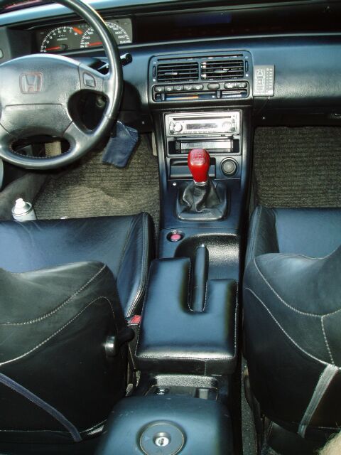

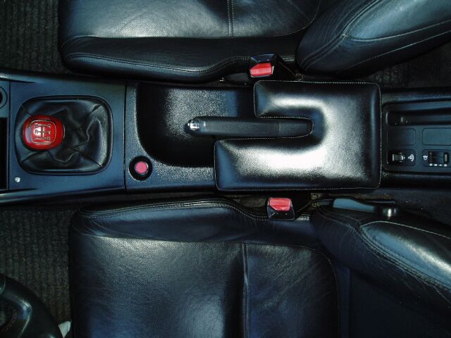

Zdarec - protože se mi žádná loketka kterou prodávaj nelíbila, tak sem si jí zkusil vyrobit na míru - výsledek zhodnoťte sami. Cena asi 50 kč za čalounění Velmi šťastný a trocha práce. Loketka je tam lepená, jelikož se mi nechtělo do plastů vrtat a dá se kdykoli oddělat. VTEC Hoj

skoro tvar deklu na hajzlu ale snaha se cení, jak je to s měkkostí ? aby tě nedřevěnila ruka je to dobrý

me se to libi... aspon neco originalniho je to dobrý

hezké a praktické, snad té vycpávky bych dal povícero je to dobrý

Já chválím, jednoduché a pěkné. Když ti to tam tak pěkně sedne. To do C5G to jde hůř.

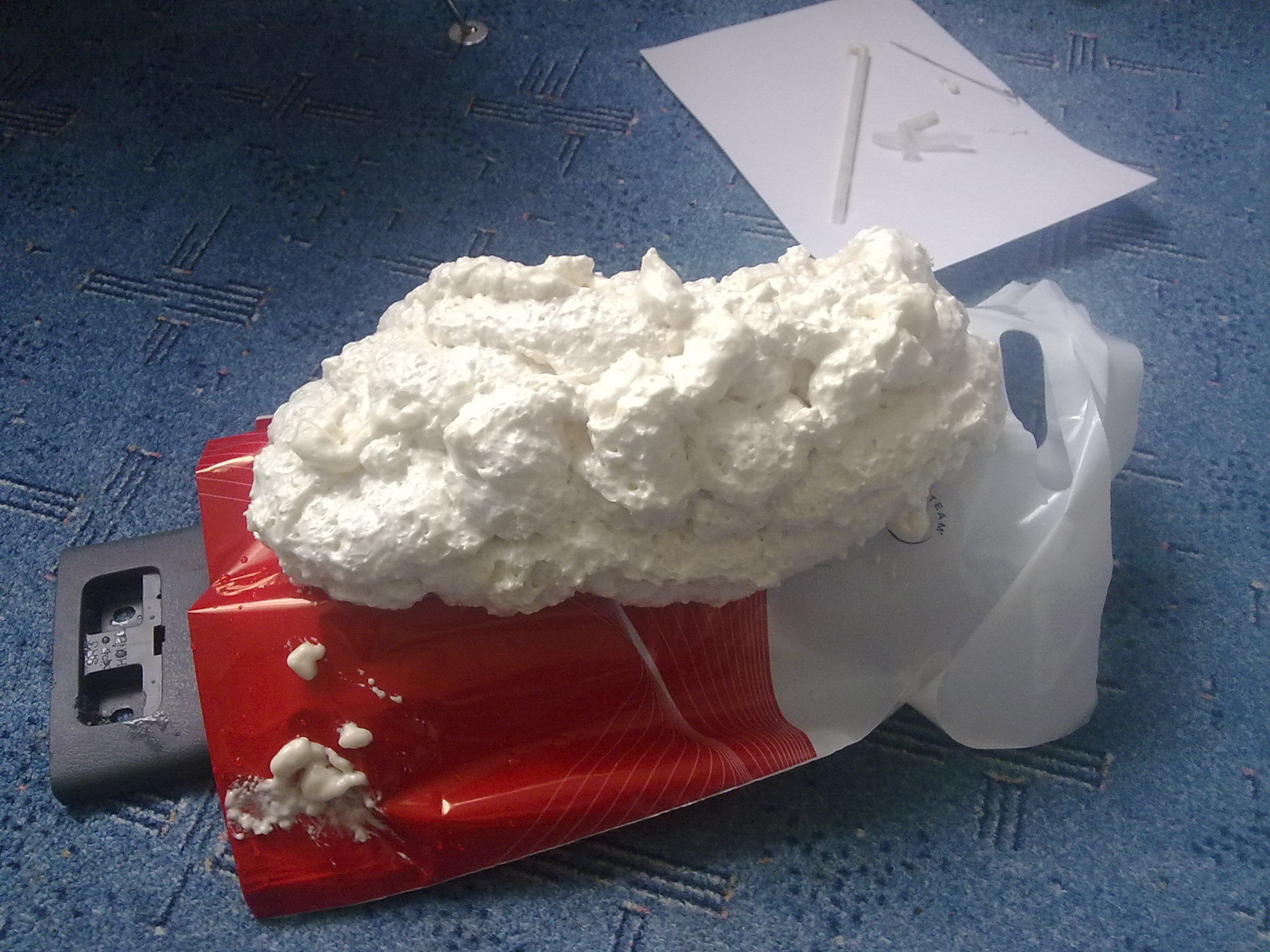

Já dělám loketku z jiného důvodu, origo vyjde draho a jaksi není peněz nazbyt, mimoto se chci naučit laminovat, takže jsem se pustil do samovýroby.
Zatím vytvářim kopyto, aby byl dokonalý tvar. Snažím se podle fotek přiblížit co nejvíce originálu.

Nu, jelikož jsem ji dneska instaloval, tak to nemám s měkostí vyzkoušené, ale je tam 1 cm molitanu, tak doufám, že to bude na pohodu. Nikterak tvrdý se to nezdá a je to hlavně o 100% pohodlnější Velmi šťastný Jen mně trochu mrzí, že čalovník udělal jednoduchý steh a né dvojitý, jako je na sedačkách, no ale za 50 Kč to je zlatý.

taky jsem vyrabel do a4g loketku Úsměv hezky sem si nastrikal montazni penu, nechal zavadnout, pak orezal, olaminoval, nerovnosti rpetmelil, vybrousil a potahl kuzi Úsměv

Brnďa- kolik je toho potřeba na jednu loketku, jde mi o to, jestli si mam koupit malou lamino sadu (250 ml pryskyřice), nebo velkou (500ml)

staci urco mala, ja kupoval jednu malou montazni penu, malou lamino sadu a malej tmel na srovnani nerovnosti, byl to ten stredni Úsměv no a pak jen lepidlo a kuze Úsměv
