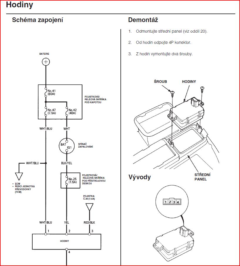

[quote="Mikee23"]Ahoj, zjistil jsem závadu u palubních hodin. Tyto nelze seřídit, protože tlačítka Min + Hour jsem zaražená do hodin. Funguje mi pouze reset. Pokoušel jsem tlačítka opatrně vyrýpnout, ale akorát jsem je poškrábal Smutný Co jsem koukal, tak hodiny jsou integrované do palbuky a to je pěkný kousek plastu. Otázta tedy je zda lze hodiny vydloubnout ven celé dírou od rádia a případně postup jejich demontáže. Pokud by se našel nějaký majitel funčních hodin, či celého plastu, nechť se mi ozve. Díkas[/quot
Budeš muset sundat střední panel Mrk
