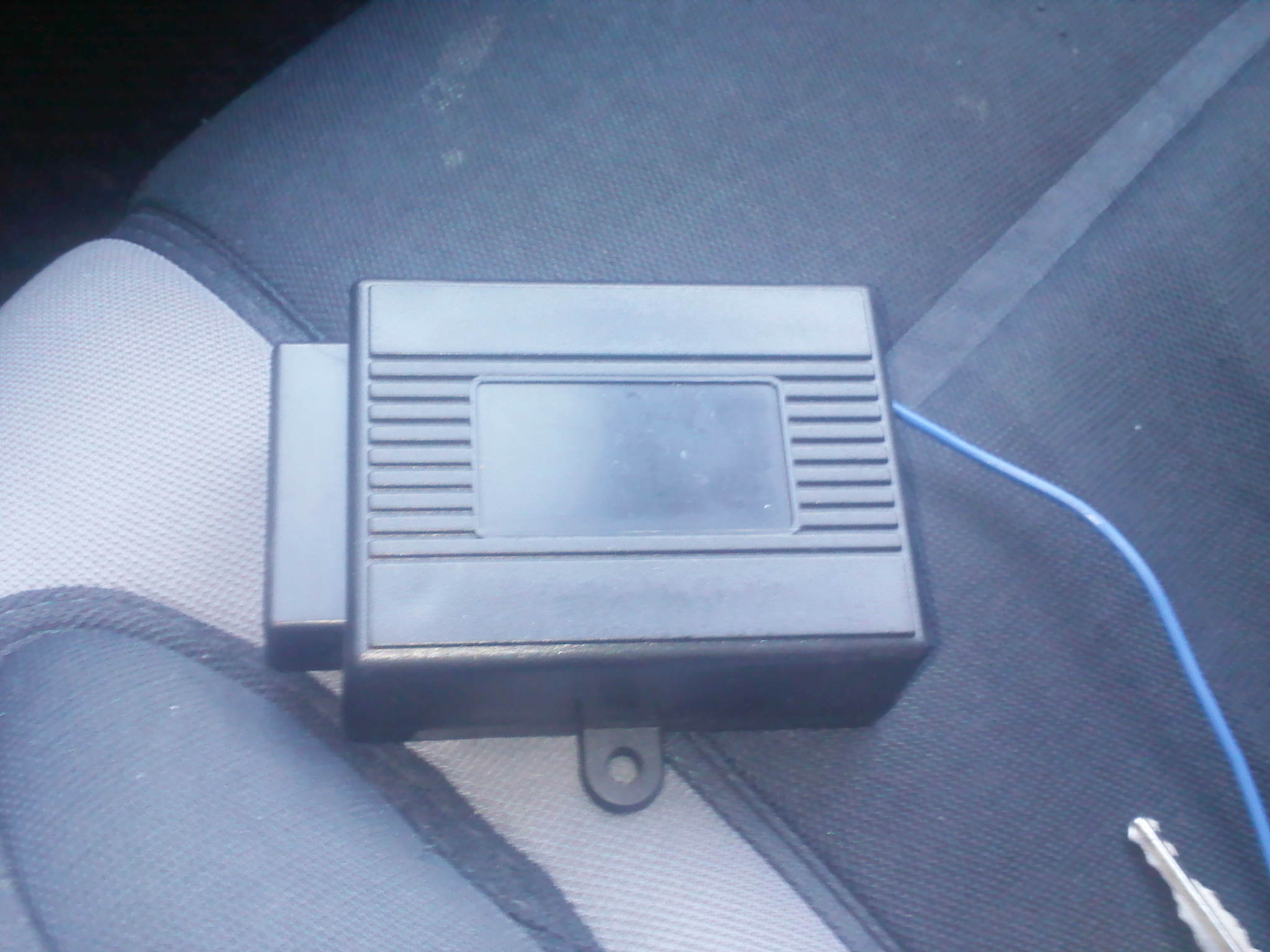

Tak tady sou ty fotky toho prijimace ale fakt nevim kam ho dat.

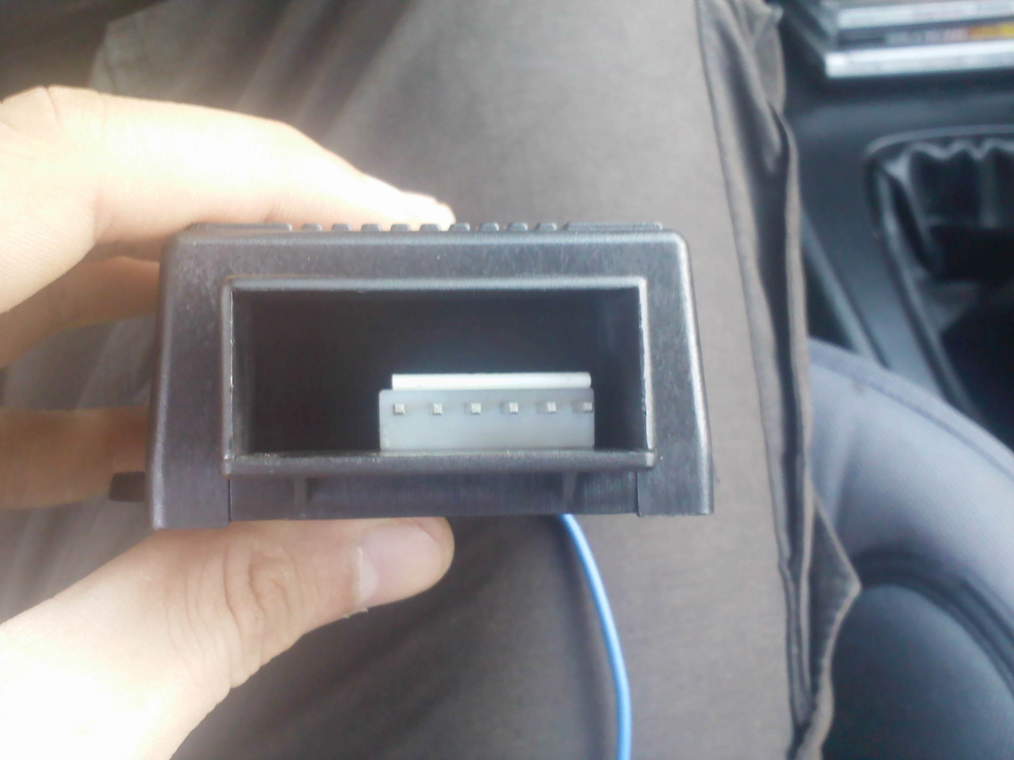

Tady jeste jedna

Chtelo by to schema zapojeni te krabicky. Urcite mas k tomu i nejaky konektor a navod na zapojeni. Tudle krabicku musis zapojit pomoci vodicu a vyhledat je ve svazcich a pripojit na ne-zapajet a zaizolovat. Vetsinou to byva tak, ze napajeni +12V, kostra a nekdy byva i tzv 15 to je 12V pri klicku. Pak by jsi tam mel mit vystup na central, kde s pravidla byva 5 vodicu. Tobe budou stacit pravdepodobne jen 3 z nich. a jsou to ty vodice co maji kratky impuls cca 0,8 s ktery bude simulovat otoceni klicku. kdyz nevis, tak rozdelej ridicovi dvere podivej se jake maji barvy vodice co ovladaji central a ty same barvy najdes i pod pristrojovkou co vedou s "A" sloupku. Chceto mit multimetr, pajku a trochu zkusenosti. a mas to zapojene.
Příspěvky: 1179 H+ body: 0 1997 Civic Vti
davevo je teď offline  davevo
PříspěvekZaslal: 4.9.2009 , 19:15   Citovat
Já to dělal nedávno na 3 dveřak.Jak vidím máš univerzální jednotku.V řidičových dveřich je taková zelená krabička tu odstřihni a zjisti kde je napájení měřákem +-12v a pak mrkni jaké kabely vedou k servomotorkum a ty připojíš na zelený a modrý kabel tak to bývá u univerzálních jednotek pokud se ti to bude při zamykání odemykat a naopak tak přehod jen připojení servomotorku.Pokud to chceš mít ovládané i klíčkem tak musíš zapojit i bílý hnědý a ještě jeden ted nevím barvu ale musíš mít 5tivodičové servo to je řídící.
