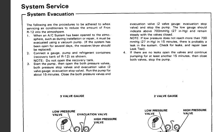

PříspěvekZaslal: 31.8.2009 , 20:47   Citovat
je to ono? Velmi šťastný takze r12 Velmi šťastný

PříspěvekZaslal: 31.8.2009 , 20:49   Citovat
no vidaaaa, kdo hleda, najde :)
Brnďa je teď offline  Brnďa
PříspěvekZaslal: 31.8.2009 , 20:56   Citovat
Bitkar napsal:
no vidaaaa, kdo hleda, najde Úsměv
uz aji vim ze je tam 700-750g plniva Velmi šťastný uz zacinam manualum rozumet Velmi šťastný
