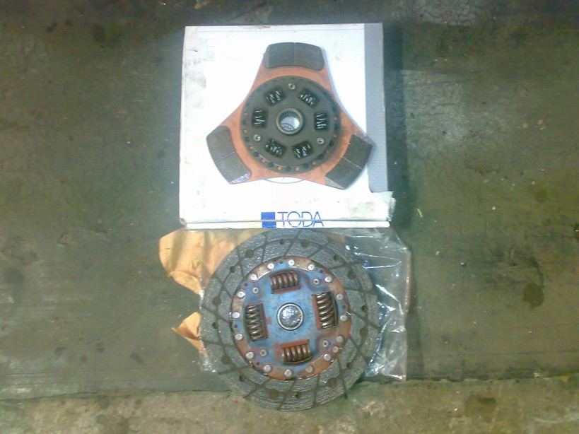

ja mam ted v aute TODA keramiku a muzes se s tim prijes svezt... rek bych ze to neni zas takovej rozdil oproti originalu

no problemo...je fakt ze ten zaber neni takovej progresivni ale s citem se uplne v klidecku rozjedes jak s normalni spojkou , nehlede na to ze razeni z 2 na 3 a dal je lepsi a rychlejsi

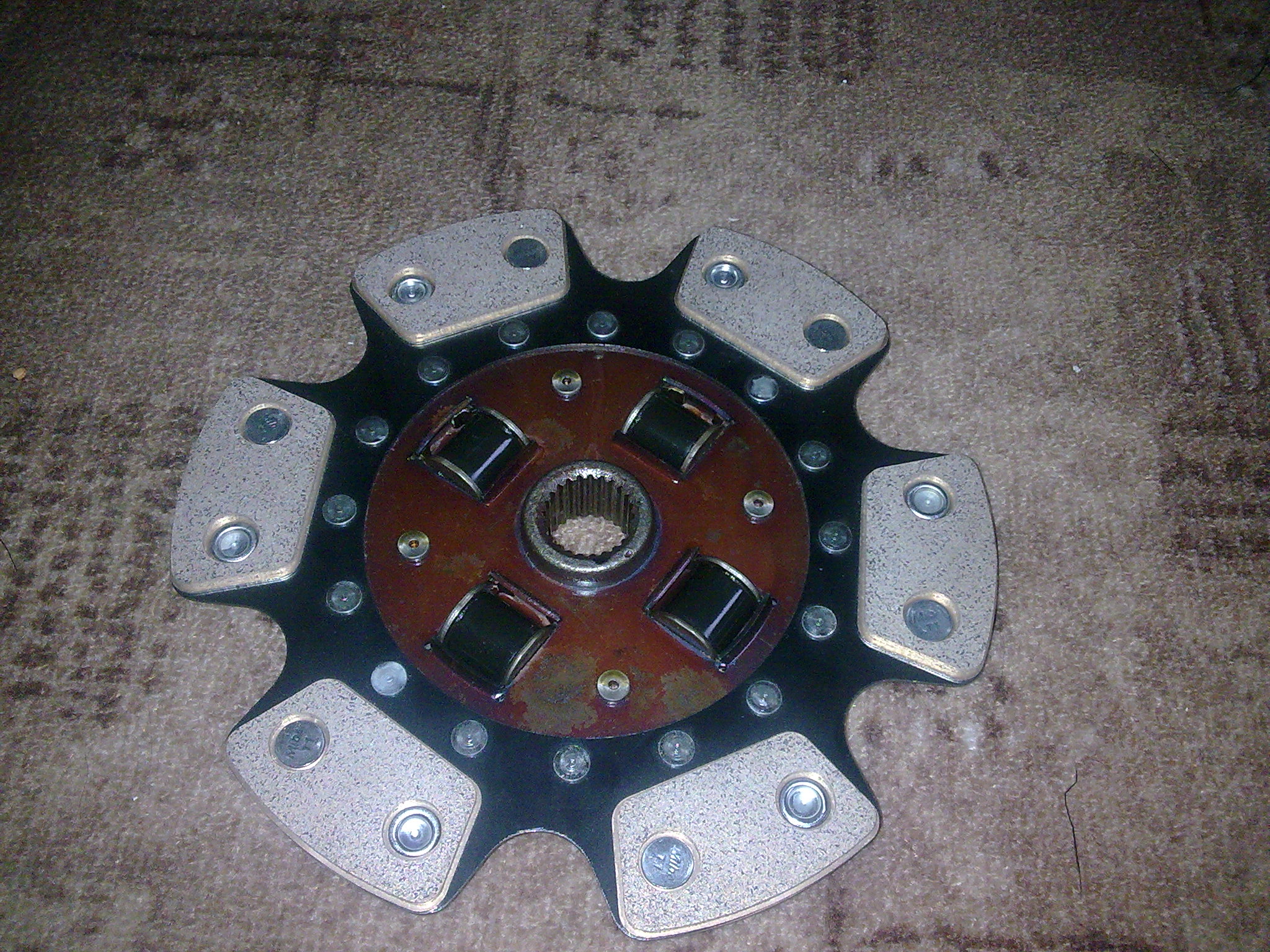

to je problém si nechat jí udělat na zakázku?? nosič zůstal zesílenej Sachs a obložení je kovokeramika a super ježdění a přítlak mám taky Sachs.Jinak to nestálo svět a udělal to do týdne.. najeto už mám 12 000 a poho jo je to na Prelude 3g průměr 220mm.

kdyz ja necu vrazet mailant do spojky na zakazku.. staci mi neco obycejnyho.. jak jsem uz psal,, sem tam nejaka ta hrabacka.. ale spise normalni jizda. Nechci keramiku, ale nevim jestli nejakou oem, verzi, nebo nejakou stage 1
