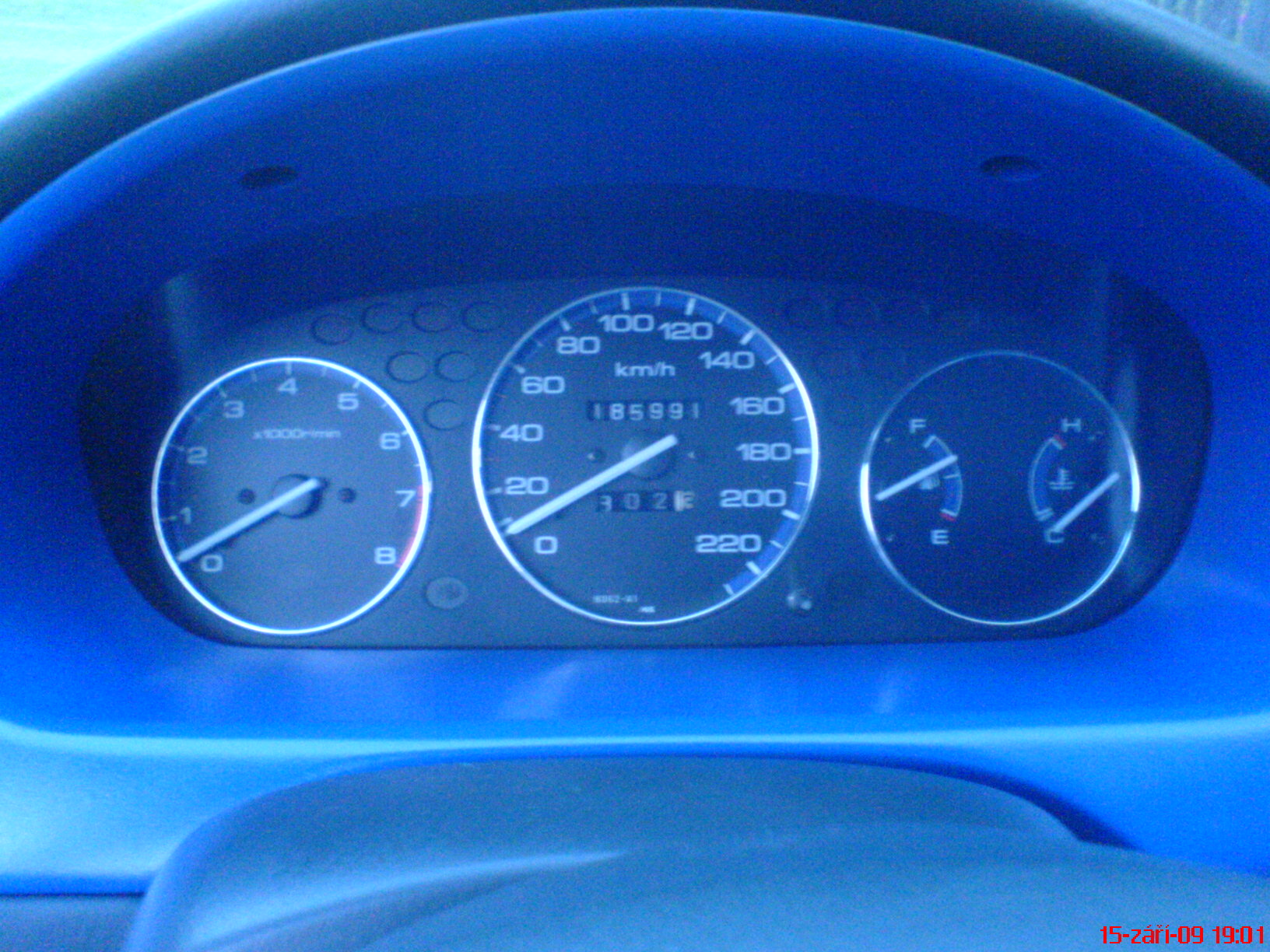

PříspěvekZaslal: 17.9.2009 , 19:12   Citovat
tak a je hotovo diky za rady a ukazuju i foto. Ale byla to dupacka jak cyp rozebrat tu palubovku Velmi šťastný
