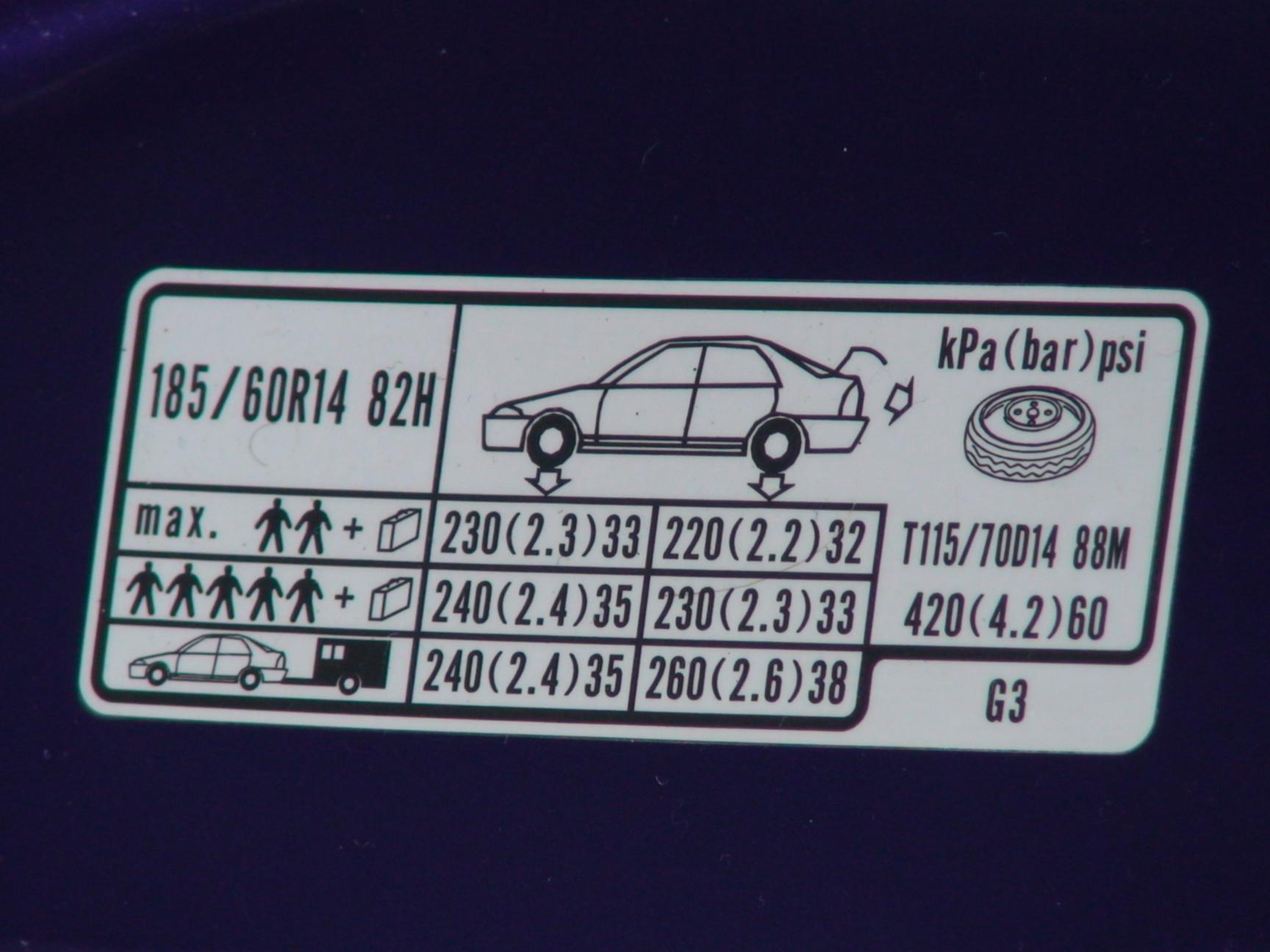

PříspěvekZaslal: 7.9.2009 , 19:49   Citovat
Jestli mas 185/60 R14, tak mas stejny rozmer jak ja a ja mam psane toto:

PříspěvekZaslal: 7.9.2009 , 20:09   Citovat
tam mam 175/70R13 na tom stitku ale pneu mam 185/60R14

PříspěvekZaslal: 7.9.2009 , 20:10   Citovat
Tak 2,1 je hodně málo ja mam ty samé gumy co ty a tlačím to na předek 2,5 protože je tam motor zadek meně tak 2,2 až 2,3
