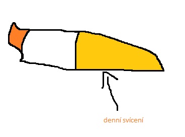

jinak nejaky schopny elektrikar, chtel bych udelat denni sviceni z te jedne strany h4 kde sviti pouze dalky, tak na tu tlumenou stranu udelat denní svícení, jak na to? staci vyvest dratek od konektoru h4 na ten slabsi pol zarovky ke spinacce, aby automaticky rozla kdys otocim klickem? a kdys roznu svetla aby shasla/ asi nejake rele ze?/

Slo by to jak pises je to dobrý

no jen sehnat patice na h4, ja mma patici na h4 pouze s 2ma dratkama Úsměv tak jen tri dratky dva nechat jak sou, jeden natahnout, ale jak udelat to rele, jak to udelat tak aby to poznalo ze sou rozle svetzla a precvaklo ?

jj jasny to sezenu, ale kdys to tak udelam tak perci kdys otocim klickem tak bude tlumena verze h4 sviti porad i kdys roznu svettla ne?Úsměv ale me jde o to jak udelat to ze kdys zapnu svetla, aby ta tlumena h4 zhasla, nebo se mam na to vyprdnout? a nechat ji at si porad sviti?

Šlo by to přes relátka udělat tak, aby se denní světla zapla v okamžik, kdy ti sepne dobíjení a zhasla s rozsvícením světel - s paticema bys vůbec nemusel nic dělat..

a jak? schema nemas ze? ale tak patici prece musim udealt kdys mi sviti v te strane kde chci denni sviceni jen dalky a potrebuju aby tam svitili tlumeny svetla

Jo takhle.. Já myslel, že tam chceš denní světla přidělat další - blbě jsem četl..
Takhle bych to asi neřešil.. Ty paraboly jsou dělaný tak, aby sloužily svému účelu. To znamená, že nikdo neví, jak bude svítit "tlumený" vlákno v dálkový parabole a naopak.... Abys ve dne neoslňoval a v noci nejezdil po slepu..

aha takhle Úsměv no tak na to prdim asi Úsměv
