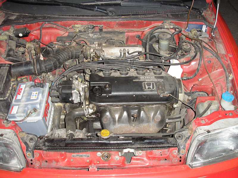

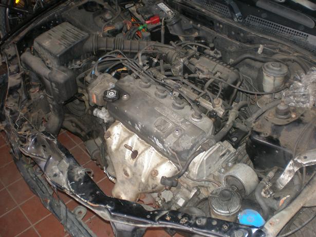

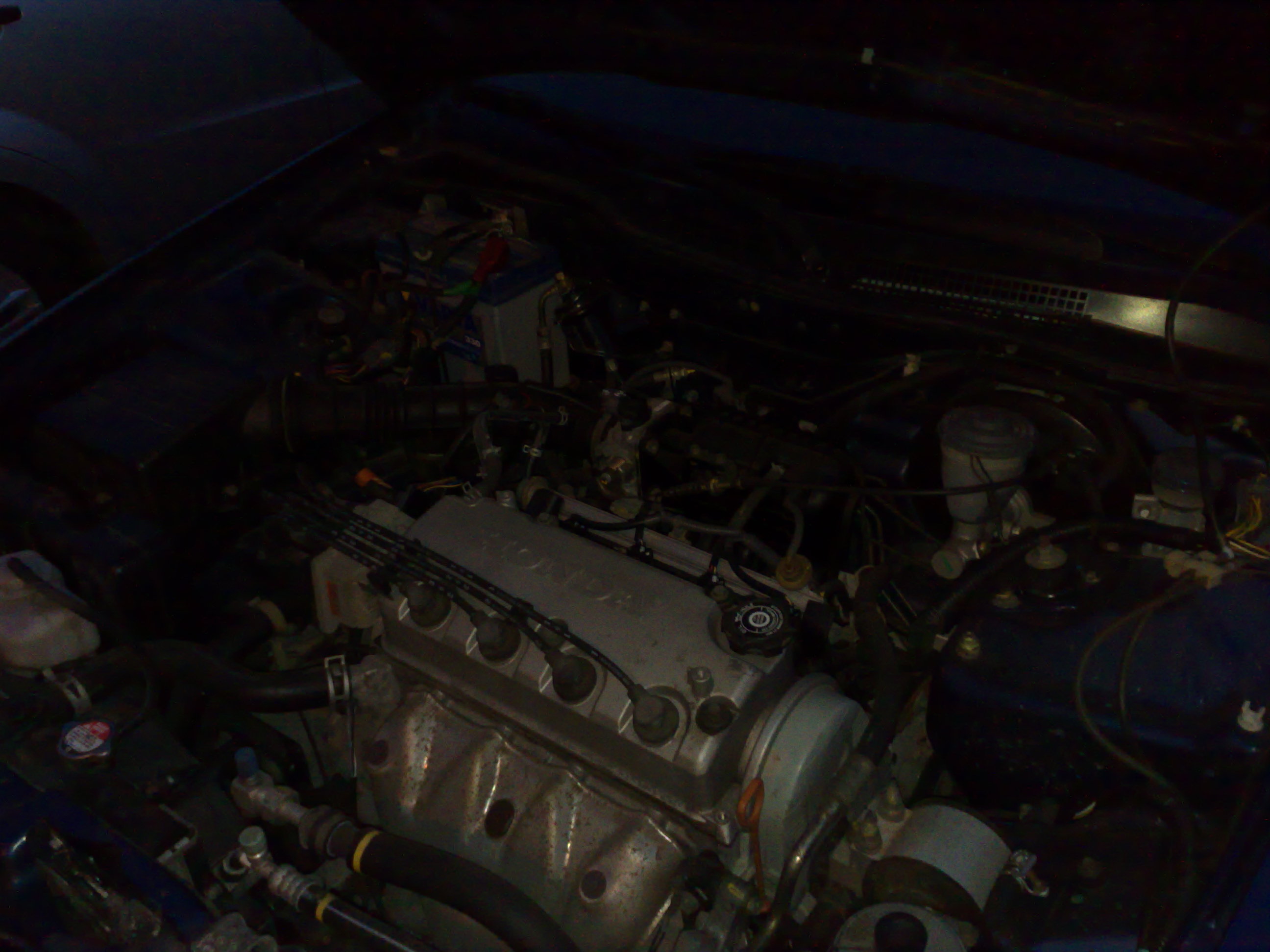

Prosím poraďte co je to za motor? koupil jsem to s tím že je to D14A1 ale nějak se mi to nezdá Úsměv
ECU tam je P1J
je to Civic 1998 5.dveřák Anglán
P9160003.JPG, 63.1 kB
P9160004.JPG, 54.73 kB

já bych se ztotožňoval s to D14A1 vypadá stejně jako můj na pohled

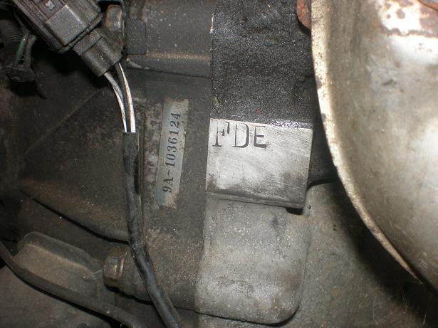

a co znamená to na tom místě kde má bejt vyražený typ a číslo? nevíš?
Příspěvky: 467 H+ body: 0 1993 Civic
kojak je teď offline  kojak
PříspěvekZaslal: 16.9.2009 , 17:58   Citovat
to je zajímaví no jako by to bylo v autě kde ten motor nemá co dělat pořádnej výtlem pořádnej výtlem

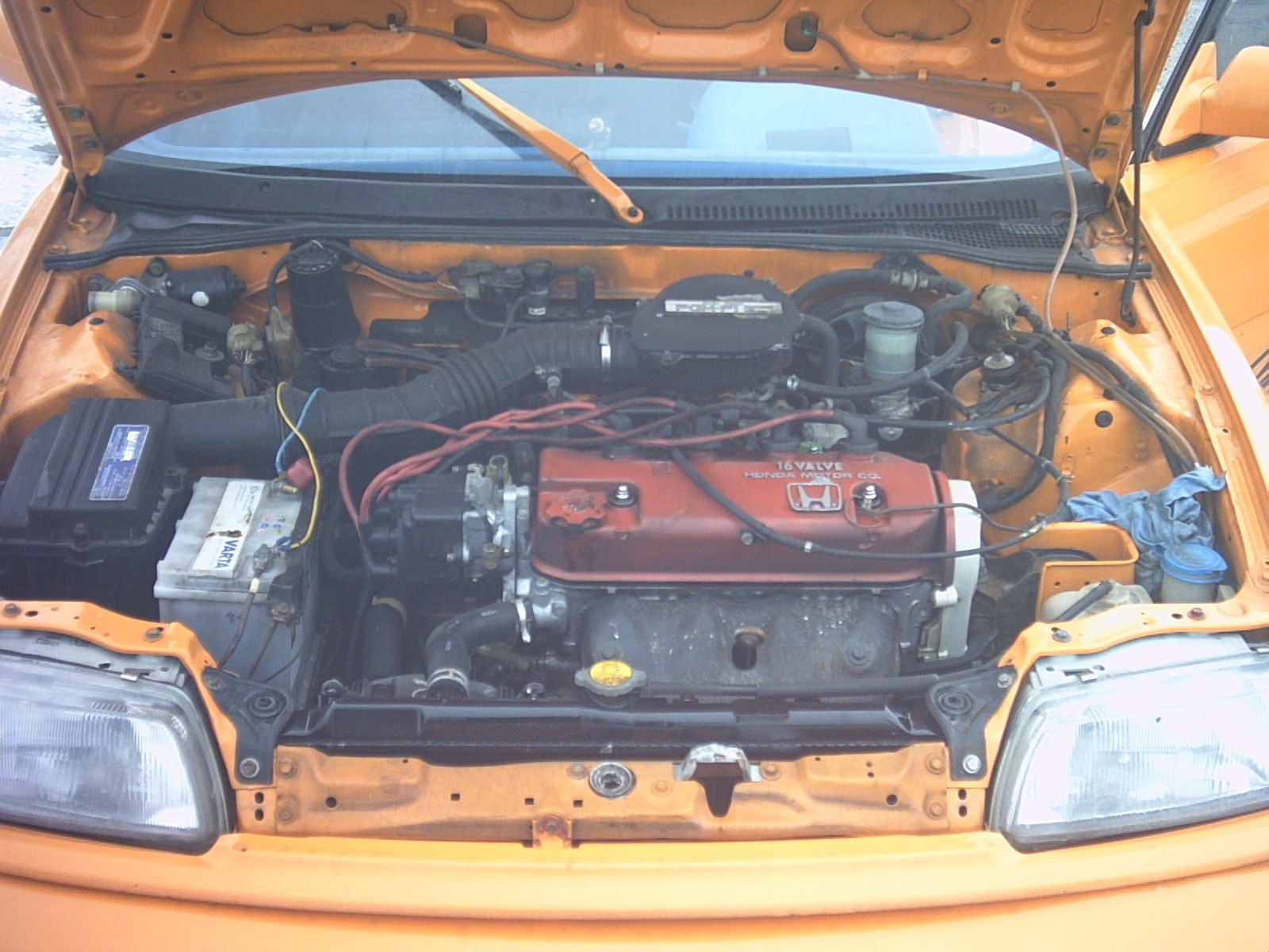

a řikáš teda že je stejnej jako tvuj D14A1 jo? a nemáš fotku? a jakou máš ECU?
PříspěvekZaslal: 16.9.2009 , 18:06   Citovat
Klobrcík napsal:
foto nemám ale mohu dodat zaběhnu pak ze psem a vyfotím ecu netuším a to jsem i líný rozebírat pořádnej výtlem
PříspěvekZaslal: 16.9.2009 , 18:51   Citovat
D14A8 66kw
16092009511.jpg, 421.2 kB
16092009512.jpg, 416.96 kB
16092009513.jpg, 425.25 kB
Příspěvky: 2571 H+ body: 1
Klobrcík je teď offline  Klobrcík
PříspěvekZaslal: 16.9.2009 , 18:52   Citovat
jo je dost podobnej,možná stejnej Velmi šťastný dík za foto

podla mna motor bude nejaka stara 1.5 cize bud D15B2 alebo D15B7. hlava je urcite z roku 88-95, nie novsia, pripadne to moze byt aj D16A6.
zmerajte zdvih a uvidi sa.
Příspěvky: 2098 H+ body: 10 1991 Civic
tomek108 je teď offline  tomek108
PříspěvekZaslal: 16.9.2009 , 21:12   Citovat
vti [906team] napsal:
tiez s tym suhlasim...d15b2 alebo d16a6...na pohlad su uplne rovnake ale tento motor nie je kazdopadne novsi ako 95

Zkus nafotit konektory rozdělovače, ty jsou u různých generací motorů jiné a najdi typové označení rozdělovače ve tvaru TD-xxU a to by mohlo víceméně určit i motor.

ja bych to videl na D15B7...ale jistej si nejsem

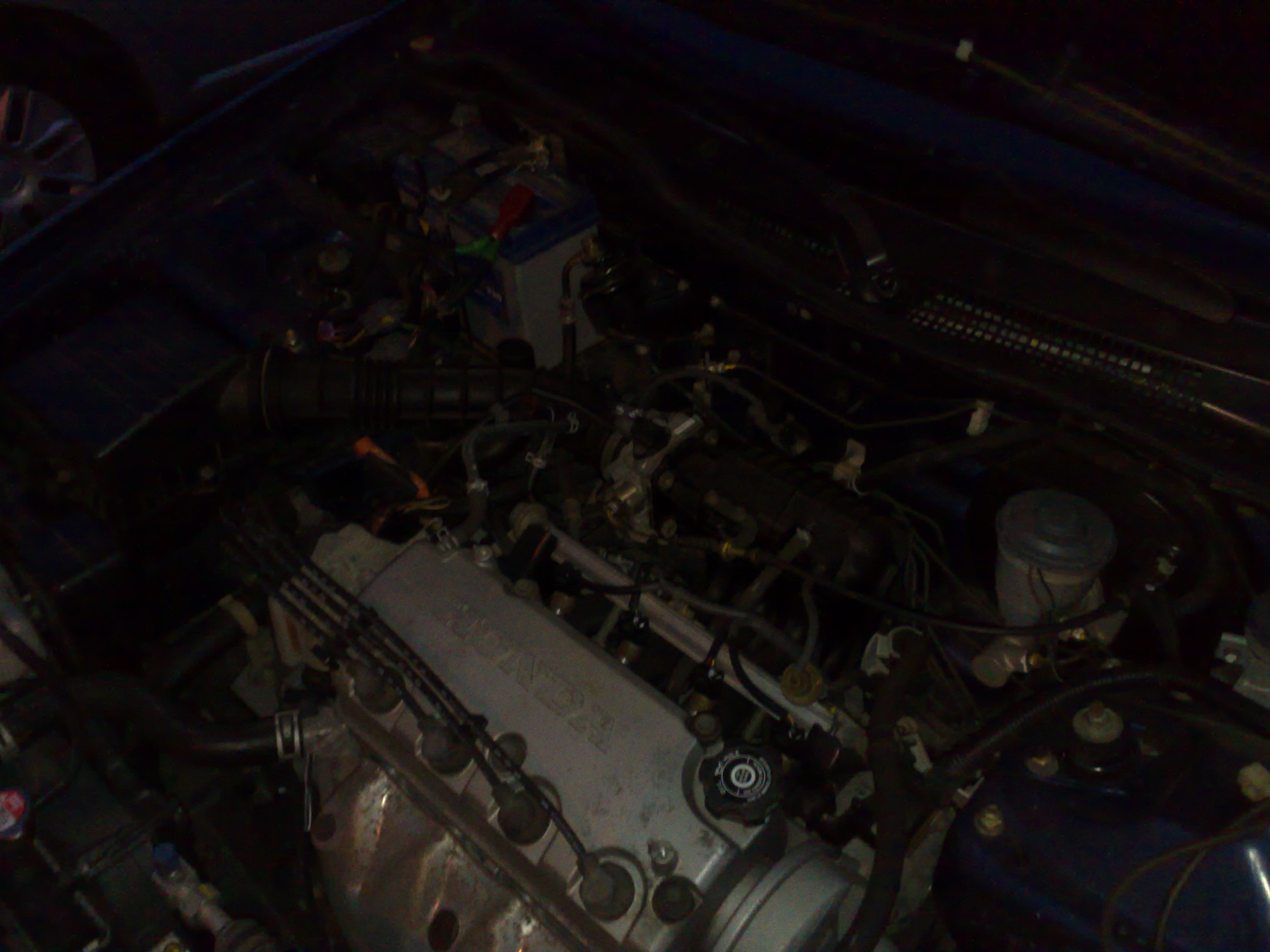

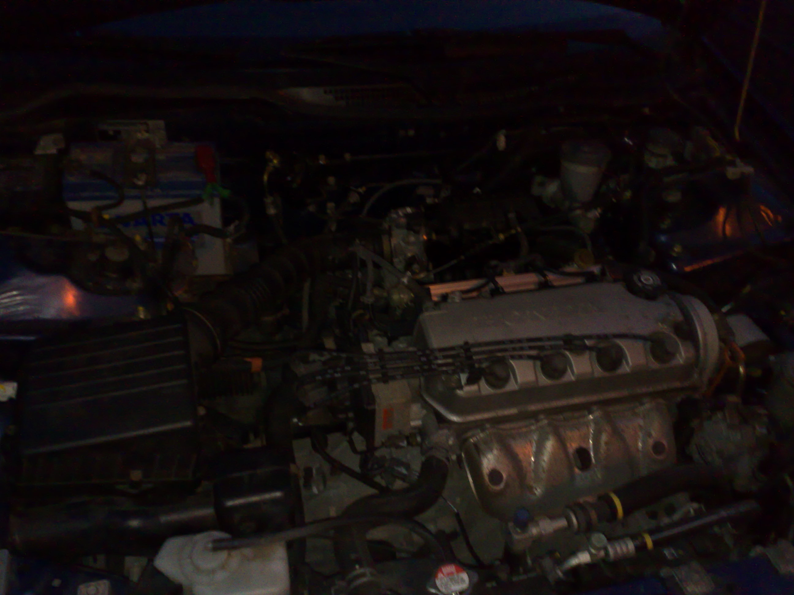

PříspěvekZaslal: 16.9.2009 , 22:39   Citovat
Toto je D16A6 81kw,ale myslím že je dost jinej..Takže podle mě to D16A6 není...
PHTO0011.JPG, 480.77 kB
Příspěvky: 165 H+ body: 0 2007 Civic i-CTDi
Mike je teď offline  Mike
PříspěvekZaslal: 16.9.2009 , 22:42   Citovat
A nebo tam mam vyražený taky kdoví co... Se stydím

Jasný. Dalo by se asi zase pátrat podle rozdělovače, který tam zřejmě bude TD-01U, nebo podle ecu a tak, ale vždycky zůstává možnost, že máš z nějakého důvodu blok D16A6 a zbytek z D15B2, kam se tenhle dvoubod typicky dával.

rozdelovac je 100% z anglickej verzie, je to to iste ako D16B2 alebo Rover a vstrekovanie bude tiez povodne, cize semisekvencne, len motor niekto vymenil a nahodil tam povodne sanie, rozdelovac, elektriku. zmerajte zdvih a uvidi sa.
