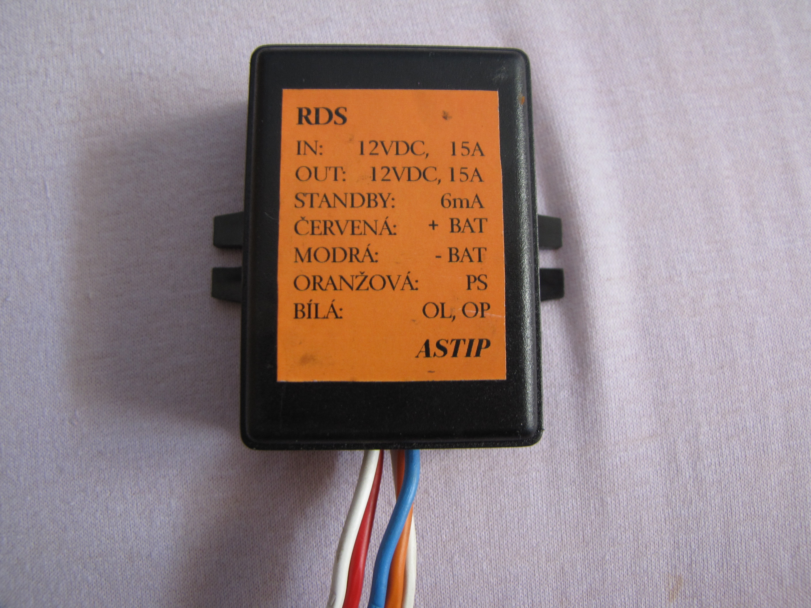

Čaute ,při kuchání anglána jsem narazil na tohle a nemam tušení k čemu to slouží

centrál?

to ne ten je tam origo Honda

No kazdopadne to nebude nic origo... pořádnej výtlem

RDS - relé denního svícení

Je to relatko denního svíceni firmy Astip. Úsměv

že by relé denního svícení Hihi

No byly zapojeny jen 3 drátyčervený modry a oranžový ty bílé nebyly vubec zapojeny a k čemu ty bílé mají sloužit je tam jen napsáno Bílá OL,OP.
A když říkáš tak možná maš pravdu měl jsem tam dodatečně montované denní svícení ,ale takové ,že až po nastartování se světla rozsvítily ,ale nic víc ani palubka ani zadek. Svítil jen předek

možná OL osvětlení levé, OP osvětlení pravéÚsměv ... nevím jen bych si to typnul HaHaaa

Oranžový by měl být na přední světla a bílé na obrysovky.

Jestli jsi měl tím oranžovým drátem zapojený sériový potkávačky tak tam měly být zapojený i ty bílý dráty k obrysovkám, ne? Psal jsi přece, že na autě bylo dodatečně montované denní svícení. Já měl za to, že jsi tím myslel přední světla.

Ano oranžovy šel do předních to maš pravdu a bíly jsou ustřihly a nezapojeny aby zadek zbytečně nesvítil ,takže vlastně mi z toho udělal mechanik světla pro denní svícení
