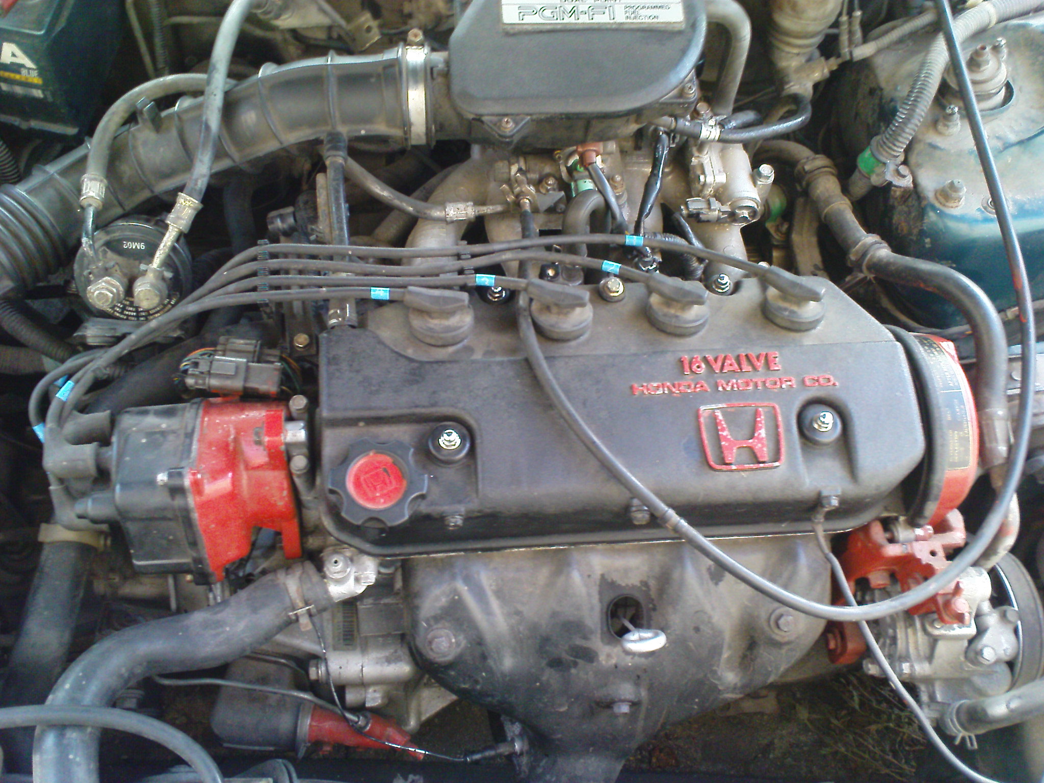

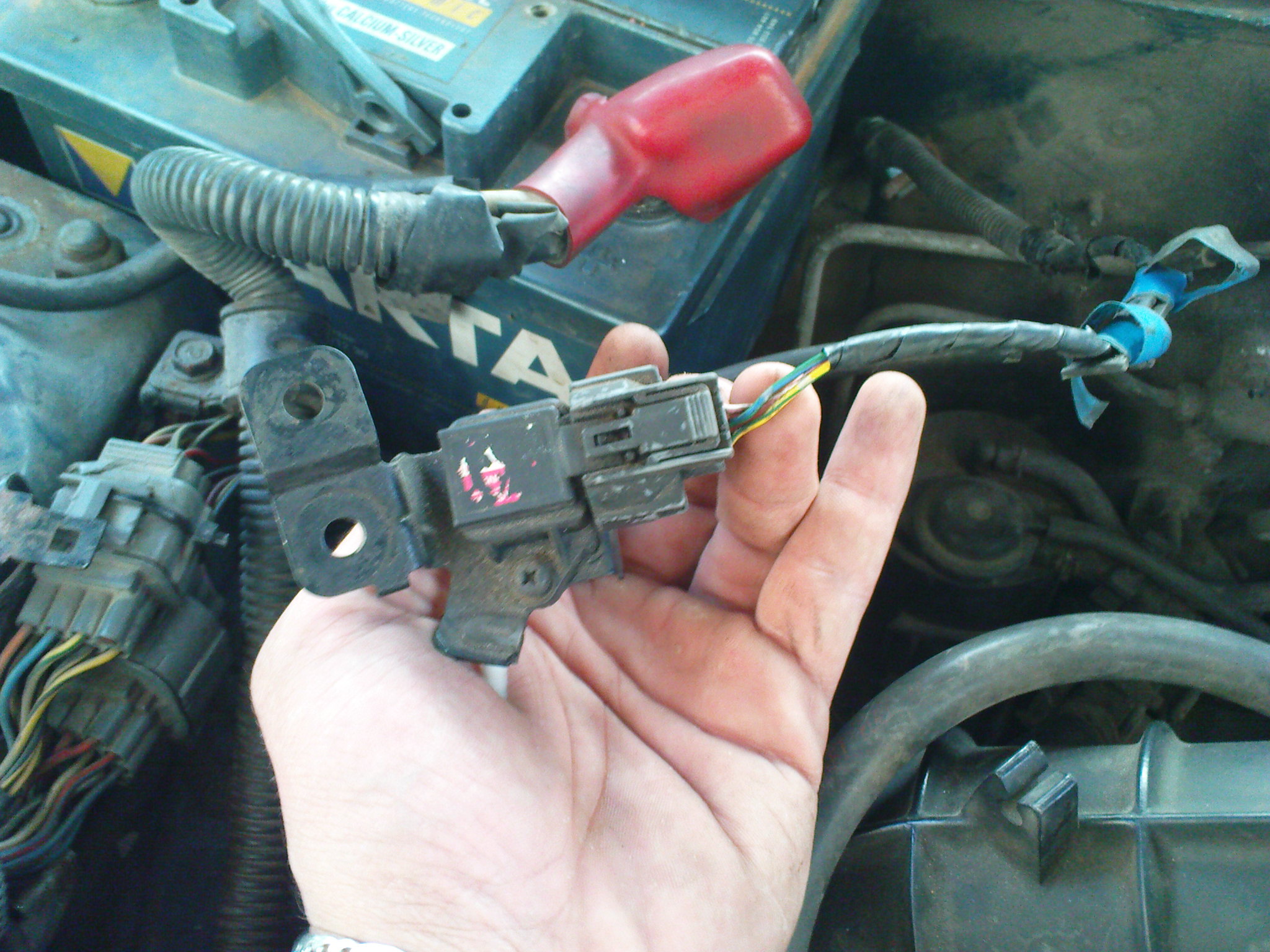

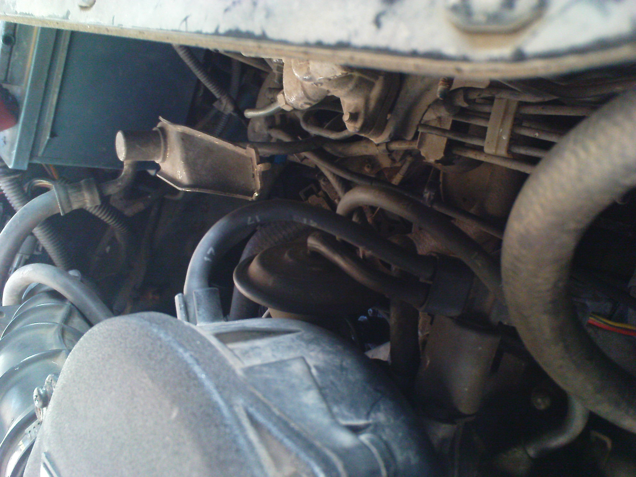

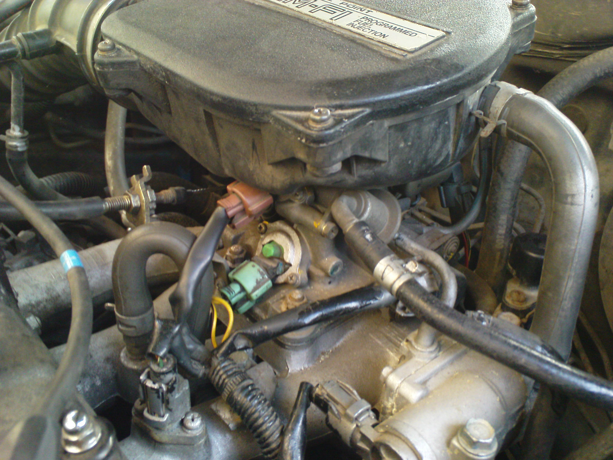

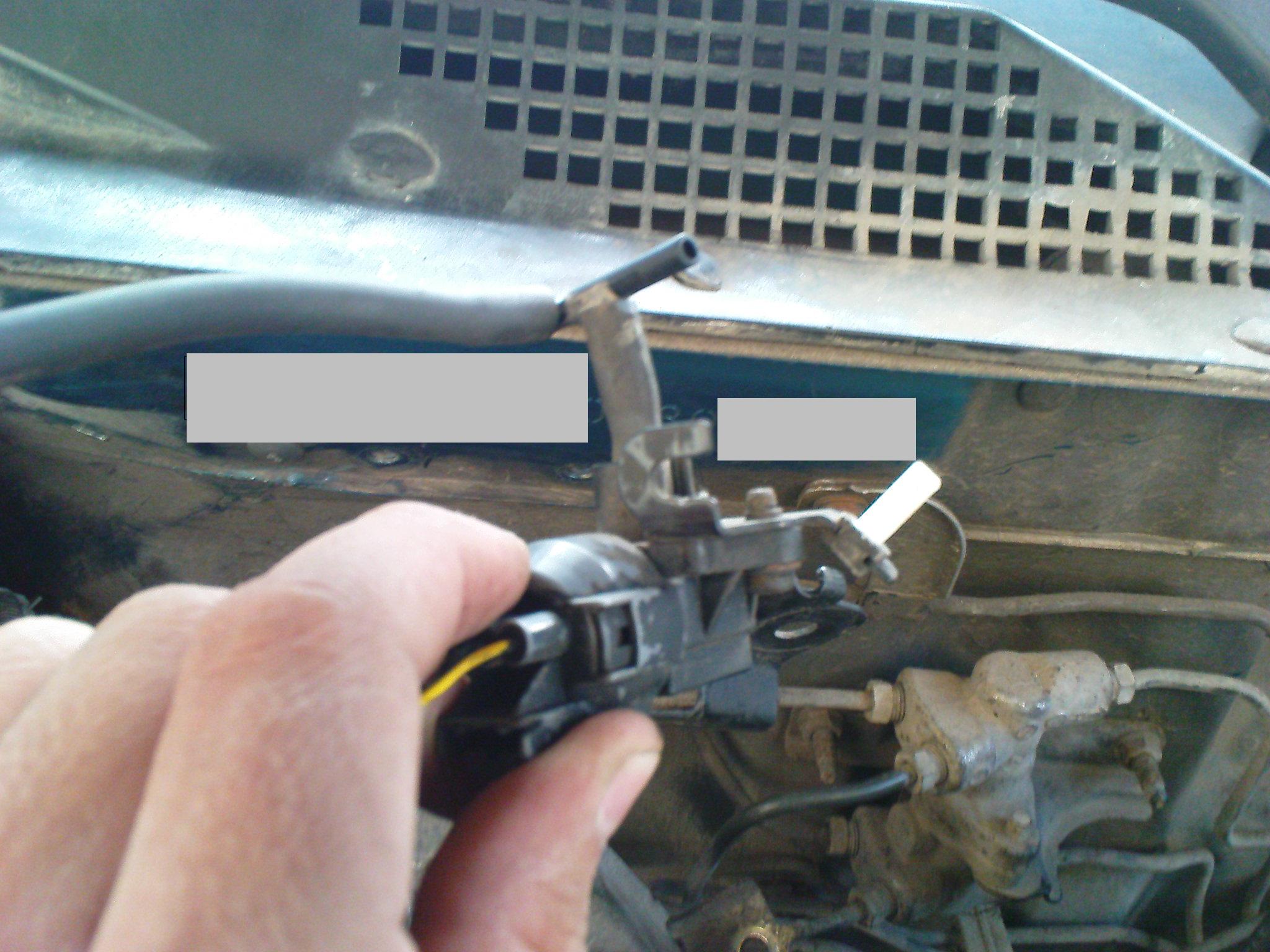

Zdravím všechny majitele vozu honda,mam takový problém vlastním auto Honda civic 1,5 LSi 4 dveřový.....Motor D15B2
Motor je přehazovaný z jiné hondy a naskytl se problém s otáčky......startovaní je vše v pořádku.....1.Motor netočí otáčky tak jak by měl.....
pokud pomalu přidávám plyn tak otáčky lezou ale pokud z místa hned sešplápnu plný rejt tak se auto kucká na 2-3 tisicích.....jinak volnoběh nekolísá nic takového a nemám ponětí čím to může být......mam doměnku že je to vzduchem......mohli by jste mi prosím poradit.štvě mě to......s autem se ještě od přehození motoru nejelo Smutný
nalezl jsem něco odpojeného a nevím co to je.....je to moje první honda a nejsem tak znalý jako vy.....
odkazy na foto hned upnu
DSC04457.JPG, 607.12 kB
DSC04459.JPG, 624.91 kB
DSC04460.JPG, 583.05 kB
DSC04461.JPG, 491.36 kB
DSC04462.JPG, 550.21 kB
DSC04465.JPG, 677.4 kB
DSC04464.JPG, 519.18 kB
DSC04458.JPG, 335.17 kB

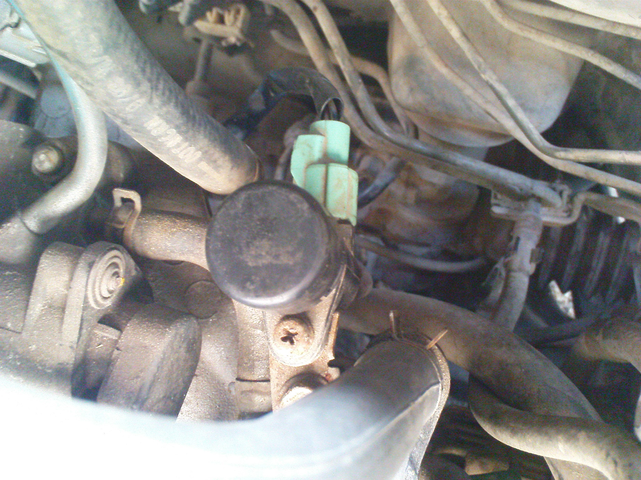

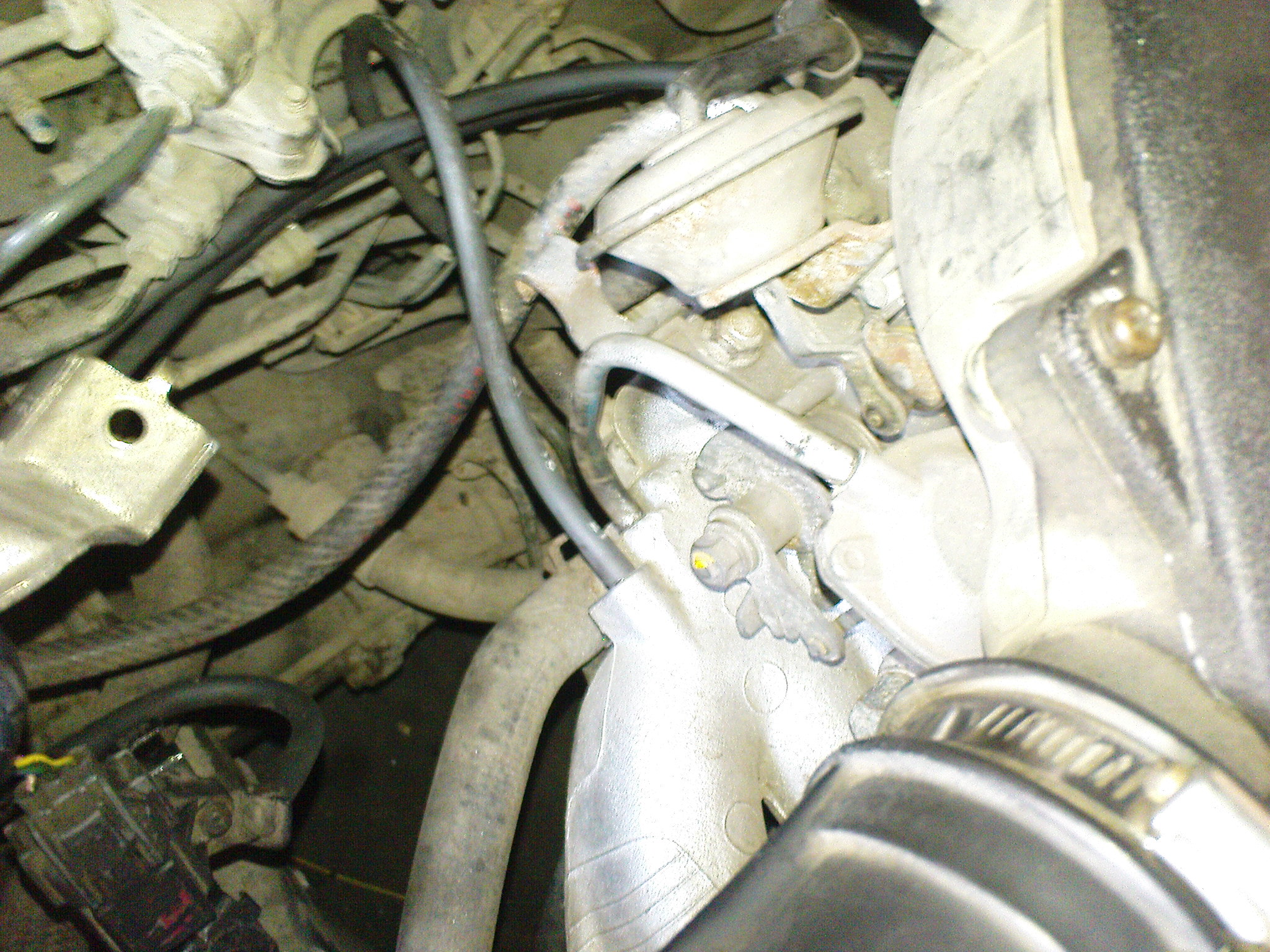

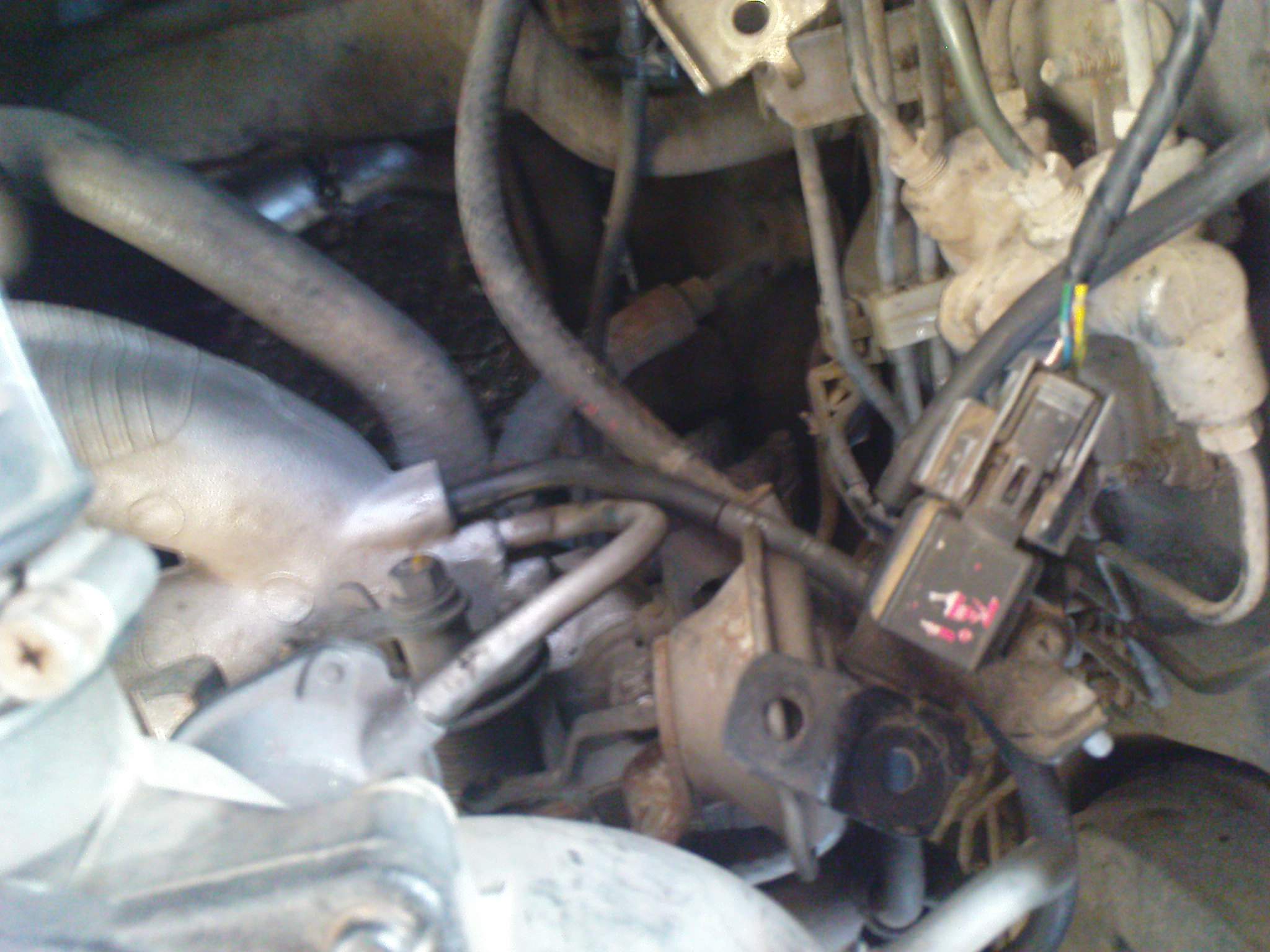

nemas zapojeny podtlakovy hadicky, predposledni fotka -> to by mel bejt solenoid na odvetrani nadrze, posledni fotka je MAP senzor, ten ti snimaabsolutni tlak v sani a bez toho ti to "nepojede", takze pokud nemas zaslepku na to Téčko co tam je z jedny strany nepripojeny, tak ho vyndej a tu jednu hadicku pripoj na vstup.

ten map sensor neni ani jedna hadička nikam vyvedená je odpojený uplně....jen přivedený vstup elektřiny....právě se v tom nevyznám....a ty podtakové hadičky kam mají jít nebo tam má být ta krytka na tom solenoidu?Úsměv díky moc třeba mi pomůžeš.....budeš u mě borec -D kouř

map prostě napoj hadičkou na sání , u klapky by na něj měla být trubička,podle fotek mám pocit že na ní máš nastrčenou nějakou hadičku .Měla by to být trubička co nejblíž klapce.
Map je jedna ze základních informací pro ecu ,bez něj to nejede a je to i nebezpečný pro motor . Na dalších fotkách máš odpojený ovládání druhý klapky a odvětrání nádrže .doporučím ti stáhnout manuál ,zapojení podtlaků je tam zakreslený.

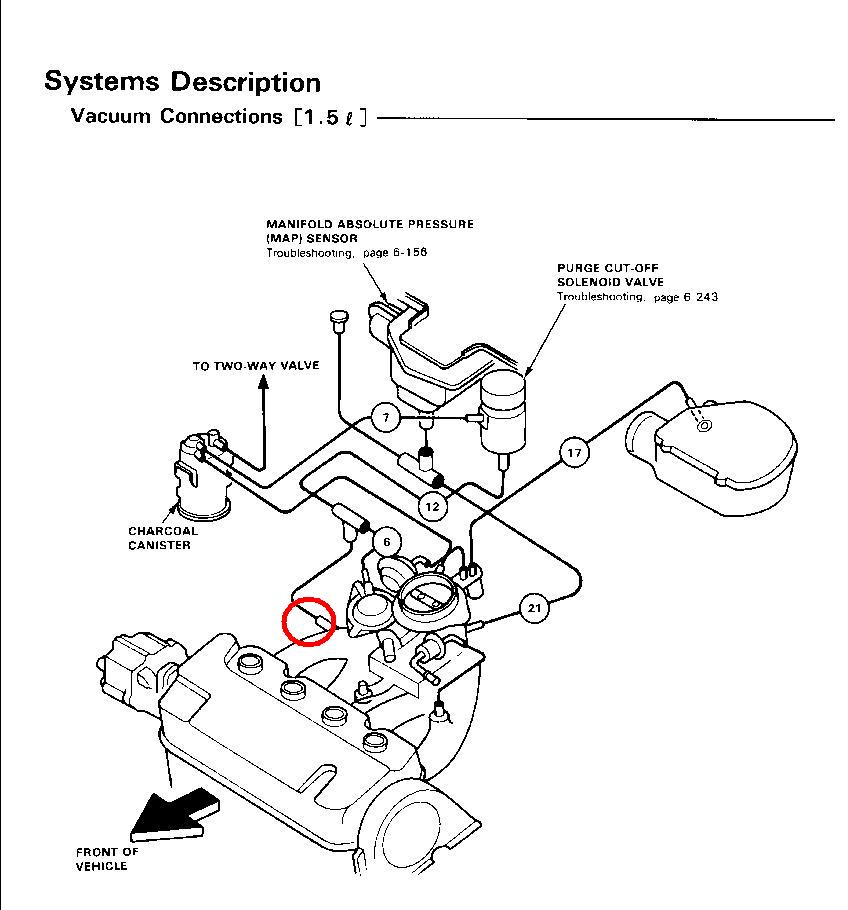

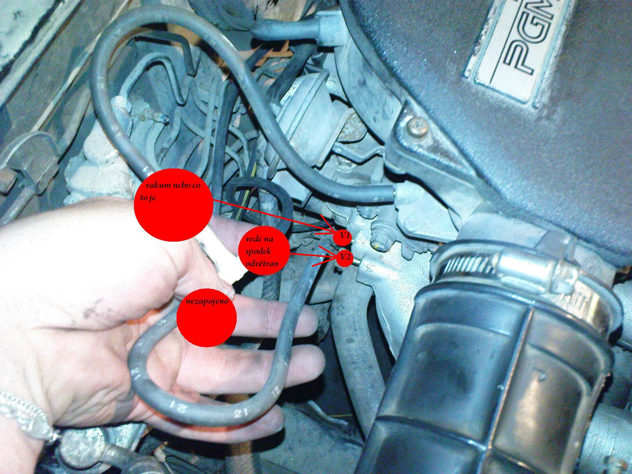

Tak jsem to přesně zapojil podle obrazku podtlaků z manualu na D15B2 a problém nastal když na schéma byl jeden vývod,je vyobrazen na obrázku číslo jedna.....po debatě s jedním zde z fora jsem to přepojil takhle a problém neustal ba se zhoršil.....
zde je ukazka
Odkaz
Na obrázku číslo dva jsou ale dva vývody.....Smutný
Podle montyho mam odpojené ovládání druhé klapky ale nějak to nechápu protože konektry jsou zacvakané dobře...pokud je to správně je to ten hnědý a zelenýÚsměv

pokud tam máš místo jedný trubičky dvě tak bud nepoužij to t čko a nebo použij jeden a druhej zašpuntuj .
každpádně žádná trubička ze sání nesmí zůstav otevřená , buď tam patří hadice a nebo špunt -jinak to pak saje falešnej luft a blbne to volnoběh.Ad vývod , přišlo mi dle fotky že nemáš zapojenej konektor k solenoidu druhý klapky , pokud je zapojenej tak sorry prostě z fotky to není ono.

aha tam právě není vidět ta vazba s plynem . map už máš teda zapojenej ? správně i špunt pokud jsi to udělal dle manuálu s tím t čkem -může být klidně přímo hadičkou do sání bez t čka .tu ecu zkus , třeba jste něco zapoměli nebo špatně nacvakli . tohle mi jednou dělal snímač klapky- tps senzor 3 pinovej .vidíš neprohodili jste ho s mapem ? jsou stejný , třípinový , nevím jeslti u dualpointu to dýlky drátů dovolí

To nevim jestli je to prohozený nějak sem nenašel že by tam byly tripinovy konektory.....jinak ano map je zapojenej vede z něj téčko jedna trubka z tečka jde na špunt a druhá na vyvod jak je na schema

úpočkej počkej z t čka to má jít na klapku -přímo do sání , ne na žádnej solenoid

pozor hadička k mapu 21 není spojená s 12 jen ji kříží ve schematu ,jde na trubičku pod klapkou nikam jinam

Neboj se nic takovýho sem nepropojil vidim že to neni na schematu propojeny....propoje jsou jen tam vyobrazeny pomoci těch rozbočovačů ve tvaru T a jinak sem nic nepropojil....jinak opravdu by to mělo být správně všechno....proto mě to zaráží že to dělá to co dělá

Jak rikam jediny co je divny že na schema je jeden vyvod a z boku ten v červenym kolečku a ja tam mam dva vzadu jak se to na te fotce to je divny...

no zkoukni ecu a mrkni na konektor tps jestli tam je zastrčenej a mrkni jestli jdou fyzicky zaměnit konektory map a tps , pak už leda měřák a kontrolovat a měřit.takhle na dálku to už asi nikdo dokupy nedá

to je vcelku fuk , je to do sání , defakto jedině map má být u klapky. ostatek je nepodstatný odkud si bere podtlak hlavně když tam je.
