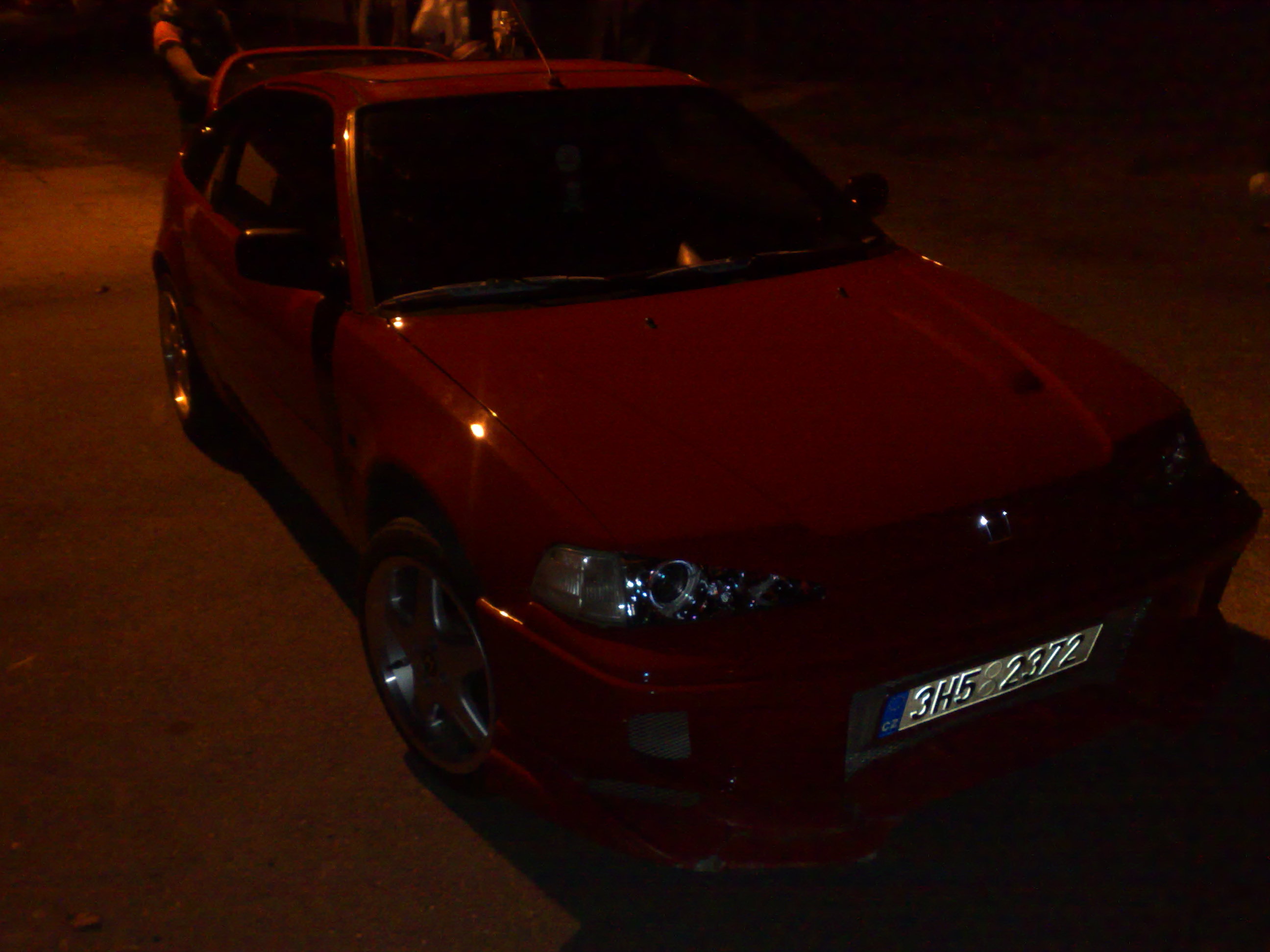

Ahoj,tak s potěšením oznamuji,že můj dlouholetý kamarád pořídil včera v pozdních hodinách Hondičku... Ovšem z auta já tak natšen nejsem,možná si měl nechat to slavné Porsche 924 2.0 1983...

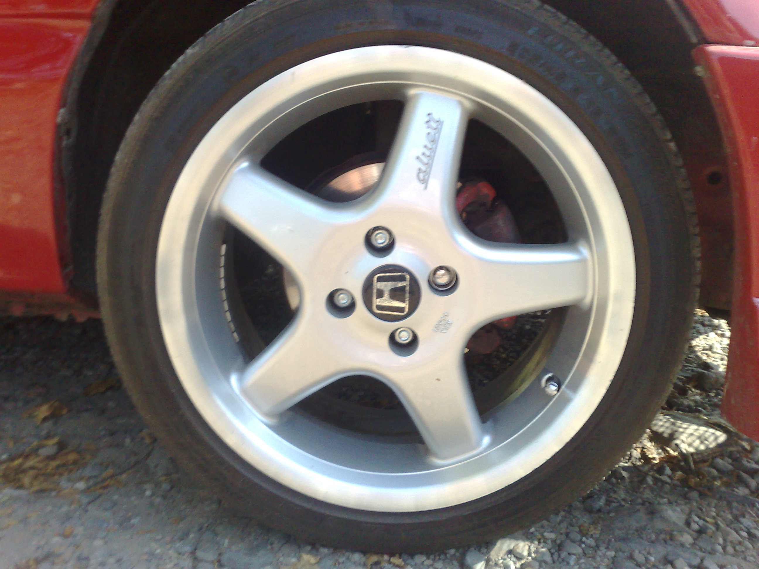

Jak již bylo psáno,včera kolem jedenácté hodiny večer si dojel na místo pro Hondu CRX 2gen 1.6 16V V-tec 1992. Když jsem auto zpatřil na dvorku u prodejce,byl jsem nadšený,že se po telefonu domluvili jen a jen na 25 000,- hotově.. Ovšem po svezení nadšení opadlo.. Auto na pohled.. Hm,jak to napsat.. Možná bych použil i slovo "krasavec".. Ovšem po technické stránce hrozný..
Auto mělo totálně sjeté přední gumy,takové slicky jsem opravdu dlouho neviděl.. Navíc to vypadá,že čepy mají odslouženo hodně za limitem,přední tlumiče taky nic moc a mám obavy,že tam bude v kelu celá přední náprava..Pod hlavou prosakuje množství oleje,zadní nárazník přidělán až nepochopitelným způsobem a výfuk? Ano mám rád když jede kolem auto a každá to ví a slyší ale takovou "rouru" bych nedal ani na tuzingové auto,to už je asi fakt snad lepší tzv. lešeňovou trubku...

Kapota nevtecová, pozičky nevtecové, brzdy vypadají, že by mohly být 260mm, čili vtec. Víc nepoznám.

A tak tu poznávám, další putovní honda. Z vtec to má pouze motor jinak to bude zbastlená ed9.

Nové foto... Po dnešním pátrání zjištěno,že je ohlá nápravnice.. čepy ok.. možná i přední tlumiče a geometrie... Se dalo čekat

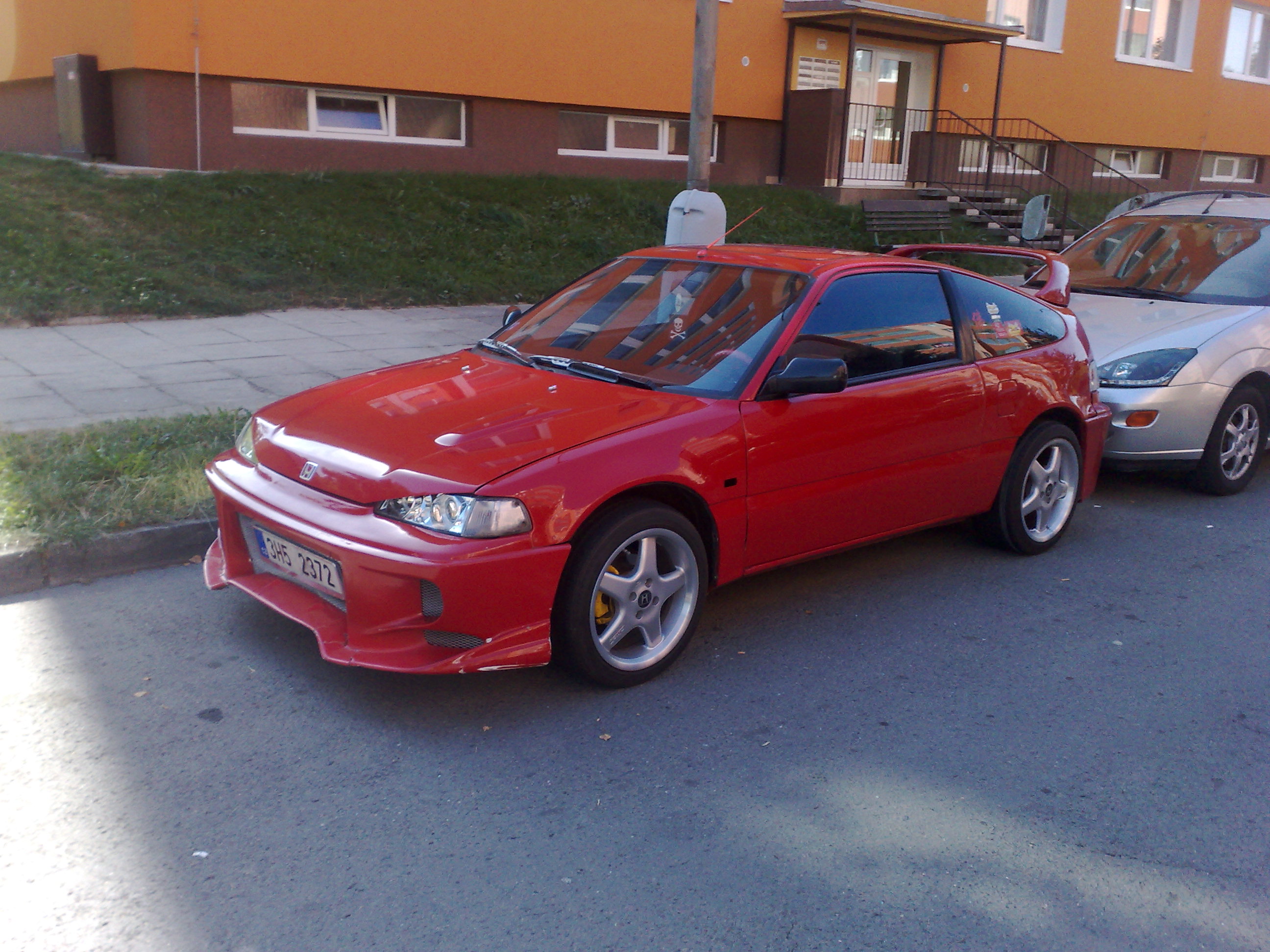

Tak,Sowich to dal teda po technické stránce takřka do pohody,lépe řečeno do pojízdného stavu...
Při najetí na jámu, zkoumání podvozku a náprav se zjistilo,že autíčko utrpělo asi velkou ránu,nisméně se ještě ten den sehnala nová nápravnice,další den se pro ní jelo a přes noc se montovala,problém se zvláštním odklonem kol byl vyřešen,teď už stačí jen geometrie a podvozek by měl být v cajku...
Další problém,který má je motor... Šlape teda luxusně,nežere vůbec olej,zvuk má jak má být ale hold to chce komplet nechat přetěsnit a rovnou asi udělat i rozvody.. Pak už se snad zaměří na vzhled a sportovní podvozek,jinaje volant a.... atd. Úsměv
