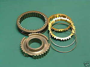

PříspěvekZaslal: 30.9.2009 , 20:58   Citovat
Jo, přesuvník taky není problém...ale už to leze do peněz. Mrk

PříspěvekZaslal: 30.9.2009 , 21:20   Citovat
Lukas: SZ
Vti: je to tak, proto se ptám rači na celou sadu, nemíním převodku tahat z auta dvakrát za víkend Velmi šťastný
EDIT: jak hodil Lukas odkaz, sada pro jeden pár kvaltů s přesuvníkem slušné značky vychází na cca 3000,-, mezi 1 a 2 to dělá asi 4500,- neboť tam toho je trochu víc Cool
Už se těším, jak si krásně zrepasuju převodku s 250t km Velmi šťastný
