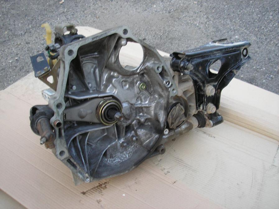

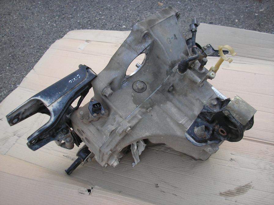

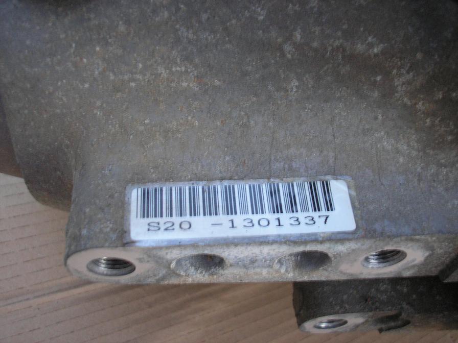

Prosím mám dotaz co se týče výměny převodovky, mám civic r.v.98 1.4 a kod převodovky je S40. Včera mi pán nabízel převodovku s označením S20 a pak někdo další, že má z 5generace také s označením S20. Nevíte prosím zda to bude fungovat??? díky moc
fotky nabízené převodovky

Tak fungovat by to mělo otázka je jestli to nemá jiný stálý převod :hehe:

prý to akorát na 5rychlost ve 3000ot pojede 100k/h jako že to prý bude víc točit.. což by mi snad asi nějak zvlášt nevadilo. Takže pasovat by měla?? a nějaký problém, že by se mi rozkočila nehrozí??

Mno pokud je ta S20 (C5G) z od motorů jiných než z 1.3 a 1.4 tak pravděpodobně bude delší stálý převod do rychla (tyto převodky mají 4,25), z čehož plyne že naopak bys měl mít ve 100km/h otáček ještě míň než dřív. Pozor na to, aby ten motor nebyl ještě línější než dřív, takový ultraekonom už je na nervy Úsměv
je to naopak bude točit 3000ot. při 100km/h , 6G s převodovkou z5G výrazně ožije OK , mám osobně ověřeno Úsměv

jasně, ale když to udělá naopak, na C6G 1.4 hodí převodovku z C5G s 4.25 stálým tak to bude líný šneeek zzzzzzz
nebude Úsměv já mám na c6g převodovku z 5G 1,5 a je výrazně živější , místo puvodních 2600ot. při 100km/h točí teď 3000.ot.
To je na jakém motoru?
1,4i
