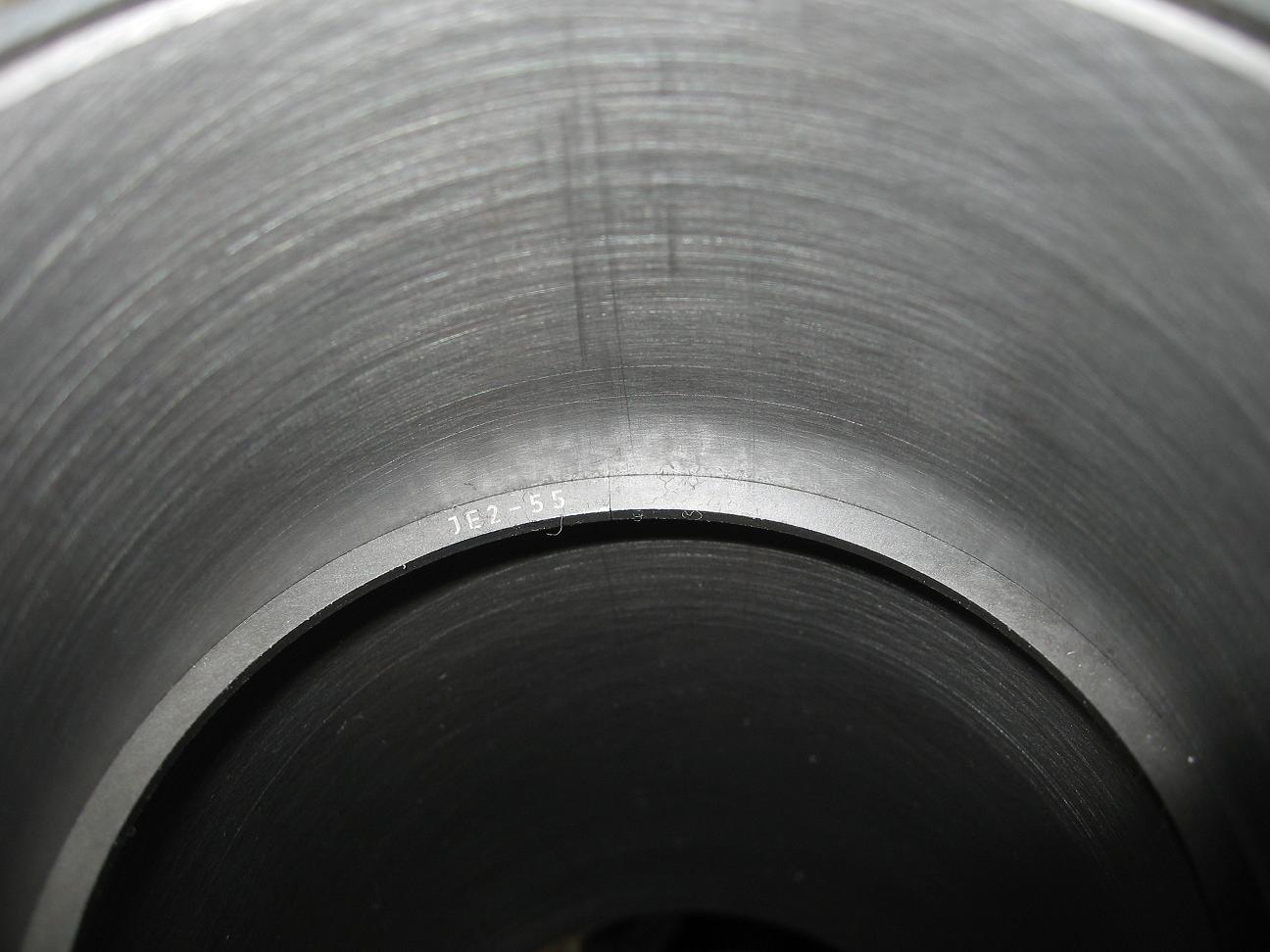

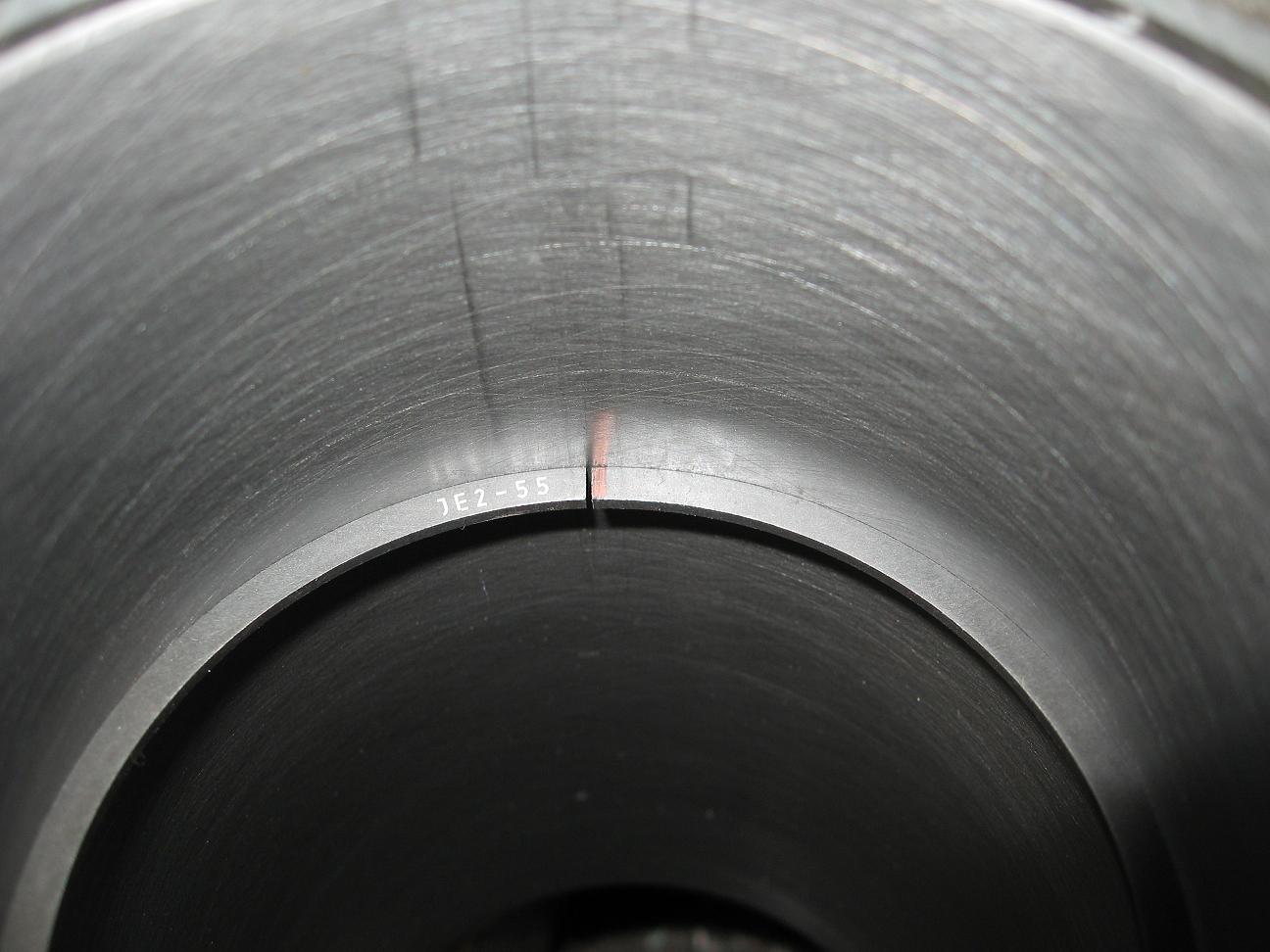

PříspěvekZaslal: 9.10.2009 , 21:34   Citovat
a jde to kdyz se chce Úsměv
Nejake fotky at je tohle tema kompletni Úsměv
IMG_0837 2.JPG, 109.67 kB
IMG_0835 2.JPG, 115.35 kB
