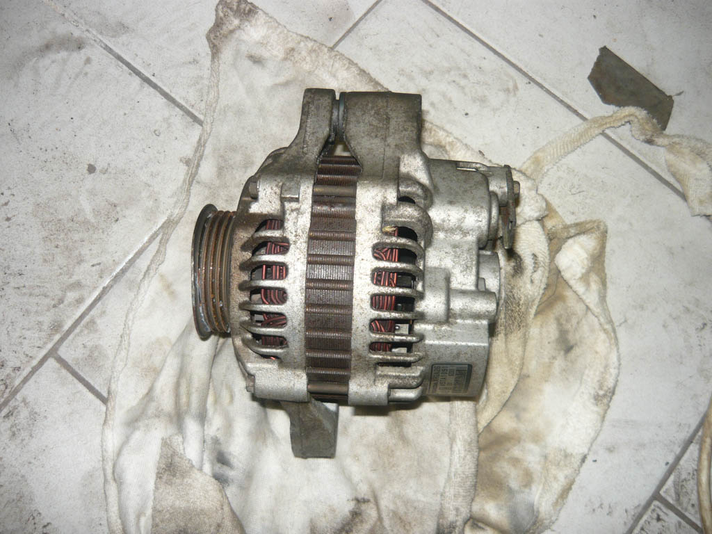

mam doma jeden funkcni altik kterej bych potrebovcal vymenit za ten muj stavajici(problikava dobijeni, podle me uhliky KO). Problem je v tom ze ten co mam venku ma nakopnutou remenici, tak bych je chtel prehodit. Zkoumal sem jak ji sundat, ale nejak sem to nevyzkoumal to mi hlava nebere
Popripade by sli asi jen prohodit uhliky, ale nevim jak se k nim dostat, pripada mi te cesta k nim vede pres sundani remenice. Nepletu se?
diky za postrehy

Kup za cca 150 Kč nový uhlíky a máš to. Na straně, kde je konektor, je plechový kryt, drží ho tři šrouby, ty povolíš, sundáš plechový kryt a už můžeš na uhlíky:)
Dá se to udělat i s altíkem na autě, on se totiž dost blbě vyndáváÚsměv

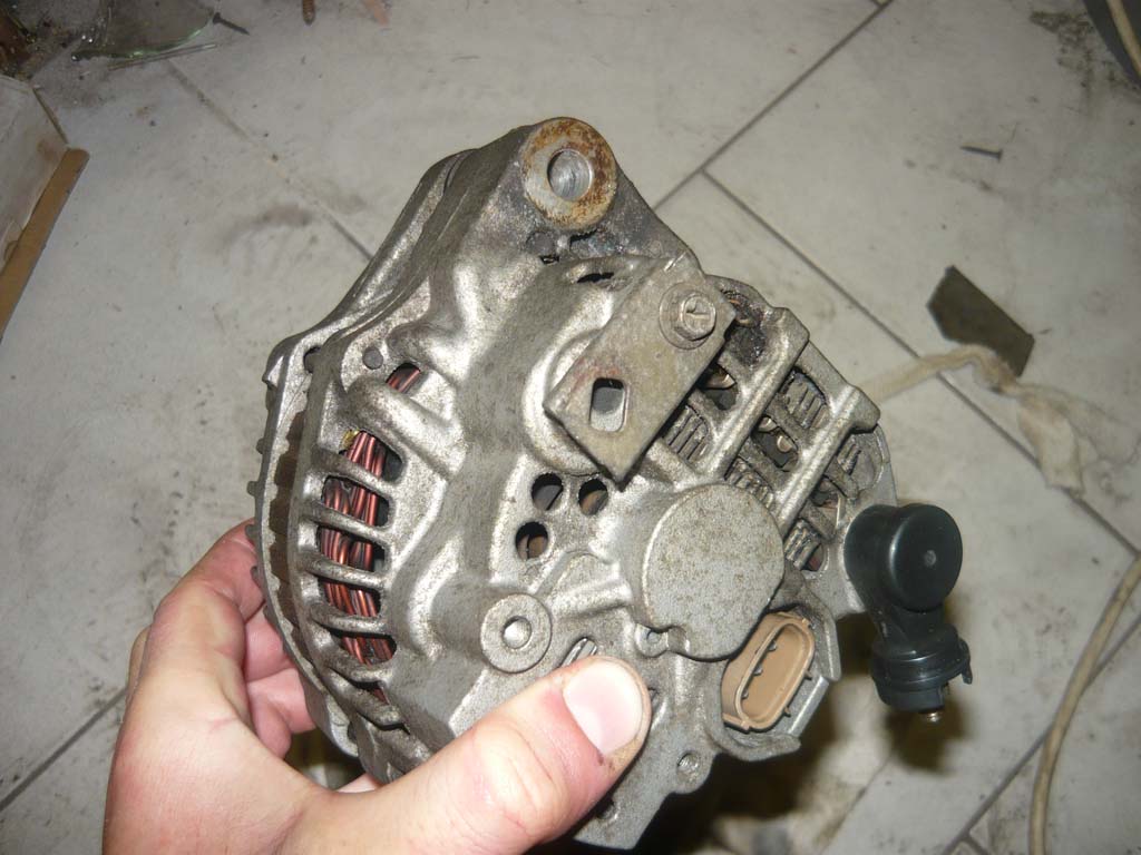

diky Minore je to dobrý
ale ja tam zadnej prech nemuzu najit, je to z D15Z6stky to mi hlava nebere

pneumatickou pistoli. Zanes si oba nekam do pneuservisu a pro jistotu si vem i potrebny orech (myslim ze je tom 24) a je to otazka nekolika vterin vymenene.

hm tady to budeš muset asi rozebrat celé...u mě (c4g) stačil právě sundat tenhle plech...

No jo, koukám, až do C5G jsou altíky s plechem vzadu a výměna uhlíků je snadná.
Tenhle altík jsem nikdy v ruce neměl, takže tady netuším.
