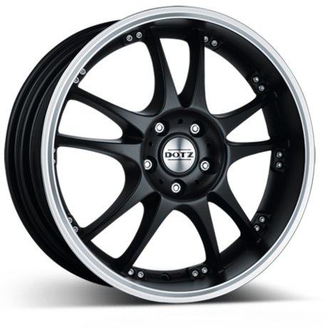

Chtel bych se zeptat zdaly mi tyhle kola budou pasovat na C5g Coupé 1.5 LSI EJ2
Zdali mi nebudou drhnout o podbehy případne o tlumiče . . .
Velikost: 16"
Rozteč: 4x100
Šířka: 7
ET: 35
Za rady předem dekuji

Já mám 15ky 7" ET38 a mám je tam v pohodě
kámoš má na 6G coupé 16"/7" ale má ET38 a také v poho
tyhle tudy
DOTZ_Brands_Hatch_dark_ImageWhite_460x460.jpg, 34.08 kB

já mám na HBčku 16" šířka 7 a ET 35 a mám to ještě snížený a nikde nedřu ... OK

díky moc chlapi . Bo tydle kola sou jenom 16-ky a strašne se mi líbí , kdyby byli 15-ky bral bych ty ale v té černé maj jenom 16

Já mám Dotz Shuriken 16" gumy 195/50 ET30! sníženo 30/30 je to sice u lemu tak tak ale nedřou HaHaaa Mám prostě vysokou gumu a male ET.Tak že tvoje bych videl v cajku..

Když je obuješ do pneu 195/45 R16 tak to bude úplně v pohodě. je to dobrý

Tak to bude fungovat taky (důležitá je šířka a ET), ale profil pneu bude vyšší takže to bude vypadat hůř a díky většímu obvodu kol se zhorší akcelerace a tachometr bude dost podměřovat.
Na druhou stranu to nebude s vyšším profilem tak tvrdé a bude to pohodlnější.

ok , taq já bych tam dal rači ty 195/50 bo na ty naše cesty by menší profil asi nešel

Bude to vypadat divně a budeš mít o dost větší průměr a obvod kola. Já jezdim v pohodě 195/45-16

dobře tedy to má ešte chvíli čas taq to pořeším až pak ale možná tam dám i ty 195/45
