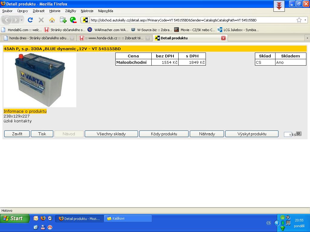

řekl bych baterka podle fotek v profilu tam máš jinou patří tam slimka 45ah mám vartu a spokojen už dva roky zde

kojak je teď offline  kojak
PříspěvekZaslal: 19.10.2009 , 20:56   Citovat
aha to zamrzí Smutný

PříspěvekZaslal: 20.10.2009 , 17:35   Citovat
jj to je ona v kelly na klubovou kartu mne myslím vyšla na 1200 cca jo to prostě slim AUTOBATERIE VARTA BLUE Dynamic 45Ah, 330A, 12V když si vzpomenu tak se pak kouknu na účet
