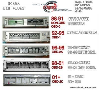

Podle tohoto obrazku:
by mela jednotka OBD2 bez A mit stejne konektory jako jednotka OBD1. Jine konektory ma az OBD2A, ktera je v US modelech od roku 96 a v evropskych by mela byt az od roku 99. Alespon v anglanech je do roku 99 jednotka OBD2 se stejnymi konektory jako OBD1, takze by nemel byt problem zapojit jakoukoli OBD1. Jak je to na japonskych modelech ale netusim.
Příspěvky: 870 H+ body: 9 1999 Civic
hele která obd2 je stejná? i a i b mi přijde jiná jak obd 1
Ivoss je teď offline  Ivoss
PříspěvekZaslal: 21.5.2008 , 22:52   Citovat
monty napsal:
No ano dyť o tom tady mluvím, A i B jsou samo jiné, ale bez A i bez B, prostě "čistá OBD2". Taková ECM se nachází v anglánech do roku 99, konektory stejné jako OBD1 ale je to už ta verze co se nedá upravovat.
ahá , já jsem to nepochopil,"podle tohoto obrázku " tak koukám a koukám to mi hlava nebere to mi hlava nebere
PříspěvekZaslal: 21.5.2008 , 23:04   Citovat
monty napsal:
No jo, ted mi to doslo, z toho obrazku to poznat neni protoze ta jednotka co mam na mysli je presne ta co tam neni vyfocena pořádnej výtlem. Ale prave diky tomu obrazku sem zjistil ze neco nehraje, ze u evropskych modelu je zas nejaka zrada Tak to valím bulvy. A bohuzel zatim se mi pod ruce nedostal zadny Civic 6.gen 3D/4D do roku 99, abych se podival co tam je, to by mohli napsat majitele techto, jakou maji jednotku podle toho obrazku. Docela by me to zajimalo.
bacha, anglan (napr. B18C4) je OBD2 ale pouziva specialne kable, lebo technologicky je to civic 5G, ktory bol OBD1 a kedze europska unia zakazala od roku 96 predaj OBD1 bola nutnost upgrade na OBD2. aby to bolo jednoduche, tak to spravili tak, ze upravili len jeden konektor na ECU tak, aby sa tam nedala strcit OBD1 kabelaz (da sa ale lahko upravit a potom mozes kludne pouzit OBD1 ECU, napr. P72 aby si vedel ovladat aj IAB). ECU P9K je interne OBD2, len je v skatulke od OBD1... preto tam napr. funguje imobilizer. skratka anglan je tak troska :mravenec:...
inak OBD2A = OBD2, to A sa zacalo oznacovat az potom, ked prislo B, dovtedy sa to skratka volalo OBD2.

bacha, anglan (napr. B18C4) je OBD2 ale pouziva specialne kable, lebo technologicky je to civic 5G, ktory bol OBD1 a kedze europska unia zakazala od roku 96 predaj OBD1 bola nutnost upgrade na OBD2. aby to bolo jednoduche, tak to spravili tak, ze upravili len jeden konektor na ECU tak, aby sa tam nedala strcit OBD1 kabelaz (da sa ale lahko upravit a potom mozes kludne pouzit OBD1 ECU, napr. P72 aby si vedel ovladat aj IAB). ECU P9K je interne OBD2, len je v skatulke od OBD1... preto tam napr. funguje imobilizer. skratka anglan je tak troska xxxx...
Aháá, konečně mi to někdo vysvětlil, díky je to dobrý. Takže ta jednotka, kterou sem považoval za "čistou OBD2" je vlastně nějakej pržvrňk co zmastili speciálně pro anglána a jako OBD1 to jen vypadá.. normální OBD2 už teda má vždycky jiný konektory, tak teď už to chápu. No ale tak aspoň je dobrý že majitelé anglánů rok 96-98 nemusej při swapu na OBD1 kupovat redukci, jenom připilujou konektor HaHaaa.
