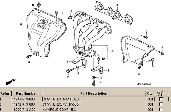

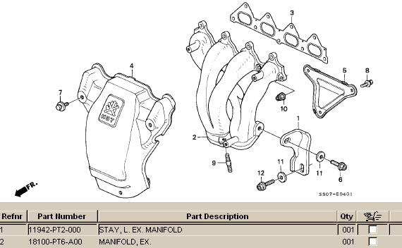

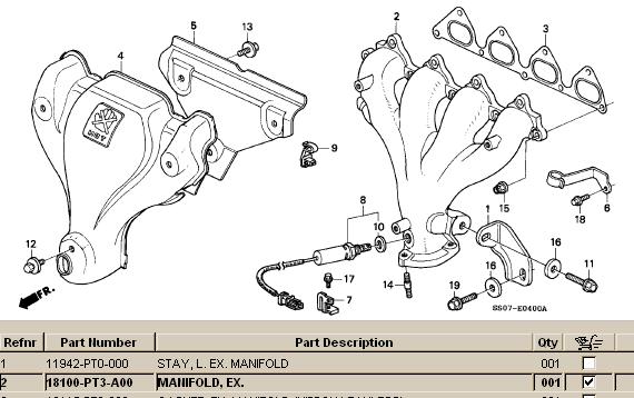

Nechci ti kazit náladu, ale myslím, že svody z 2.2 vtec ti nebudou pasovat na 2.3 dohc

Každopádně svody z 2.3 pasujou na 2.0, mám na autě, jen je potřeba přepojit lambdu... Cool
Příspěvky: 136 1993 Prelude
Riccardo je teď offline  Riccardo
PříspěvekZaslal: 6.11.2009 , 19:54   Citovat
Luba napsal:
Luba, ty jsi kouzelník ... Úsměv mluvíme oba o P4G ?

No počkej ... od svodů dozadu nebo od katalyzátoru ? Svody jsou dvoudílné, a ta trubka mezi prvním dílem svodů a katem je u 2.0 úplně jiná než 2.3, a u 2.2 vtec vypadá na první pohled stejně, ale číslo v katalogu má taky jiné.
Tak asi nezbyde nic jiného než to připasovat ...
