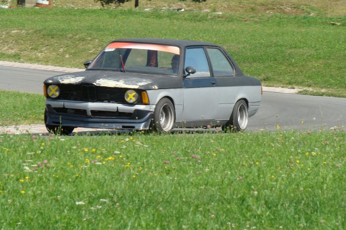

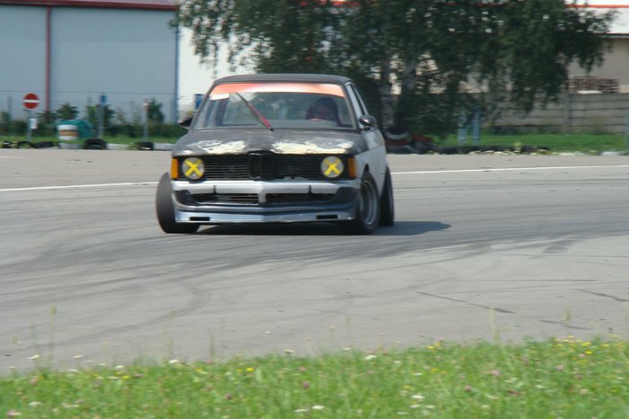

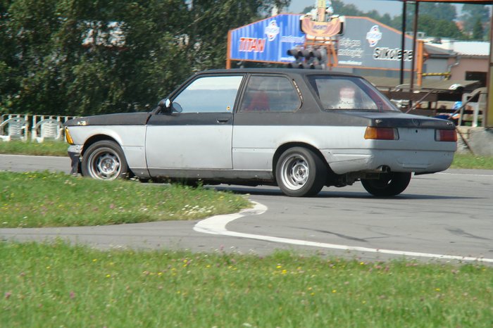

o co ti přesně jde , z 4,5/13 jsem dělal cca 8/13 ( guma 235/40/13)

PříspěvekZaslal: 19.11.2009 , 10:33   Citovat
jen takhle
DSC05207.jpg, 80.93 kB
DSC05208.jpg, 75.96 kB
DSC05209.jpg, 56.65 kB

jen ze 4 kusů , vloženej stočenej kus plechu .výsledný et je mám pocit kolem 0,takže by to na normální auto nebylo. aby to někdo nepochopil špatně ty na fotkách rozhodně neprodávám , naopak mě čeká udělat jestě jednu sadu na mokrý pneu,je to jen ukázka jak to vypadá. takže jestli jsou to 13/14/15/16/17 Velmi šťastný není podstatný.dělal jsem je pro sebe , takže cenu nevím ,pokud by měl někdo vážnej zájem tak to spočítám,ale vyplatí se to podle mě opravdu jen v případě takovejhle atypů -13 ráfek s tímhle et v týhle šířce je pěkně drahej a obtížně sehnatelnej.
