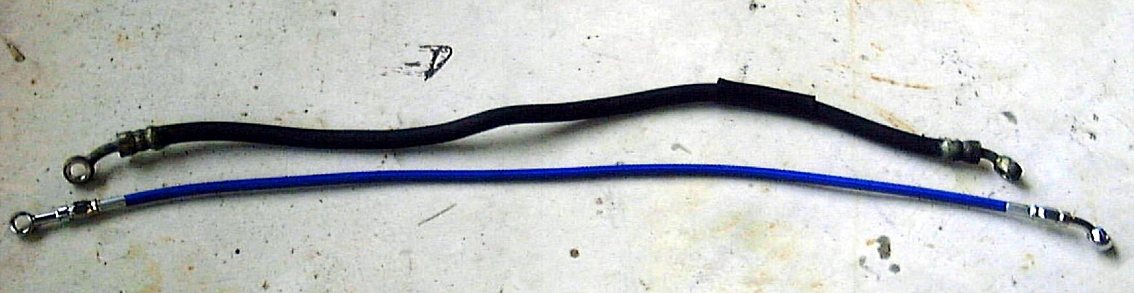

Zdravim shanim hydraulickou hadici ktera de od pomocneho valecku u prevodovky. Nema nekdo prosim je to docela nutny. Nebo poradte kde ji sehnat.

Ja zitra zajedu do gumexu v praze, snad mi ji vyrobi, ale urcite se najde levnejsi varianta... Treba nejaka ta hadice ze skodovky, pripadne si ji udelat sam, nemel by to byt takovej problem... A mozna pasuje i z jinejch hond... Jestli jsi z prahy, tak muzu nechat udelat dve, ale obavam se ze cena bude minimalne 500...

No nic moc den Bueee... Nechal jsem si udelat tu hadici, ale zjistil jsem ze nepasuje Bueee... Stalo me to jak rikal Jakub nejakejch 250... Vsechno v cajku, jen ty koncovky(ty benja) na ty origo hadici jsou zahnuty a delsi nez ty co mely na sklade a tam v Prelude se jeden konec sroubuje k takovymu drzaku do kteryho vede kovova trubicka a ja to tam nenarval resp. narval ale netesnilo to jak je ta hadice tlusta a jeste pres ni vede takova kovova objimka... Takze jsem jel jinam a tam byl problem uplne stejnej, ale ze by to upravili ty koncovky co maji, jen soustruznik mel dovolenou :{... Tak mi to pry udelaji v pondeli a daji vedet :]

No ja se na to asi vykaslu sezenu hadici a udelam si to sam s tema origo koncovkama. Stahnu to objimkama na konci a nazdar bazar.

jednak si nejsem jistej že se tam vejdou a myslíš že to bude těsnit? pořádnej výtlem ono tam je mališko větší tlak

kupte pancéřovou hadici a dvě očka za 500 a nazdar Mrk

No a nehraje tam nejakou roli prurez hadice??? Abych to neudelal pancerovou hadickou a pak se zhorsilo nejak ovladani spojky. Nebo kecam blbosti??

dělaj větší menší, ale ty menší se dávaj na brzdy a tam proudí o dost víc kapaliny

Ta origo spojkova hadice ma vnitrni prumer jen 3mm, je pekne tlusta...

Tak uz zas jezdim, udelali mi pancerovou Hihi... A rekli si peknej balik Se stydím

1070 Smutný... Jsem se mel predem zeptat Ble... Ale hadicka je to pekna pořádnej výtlem
